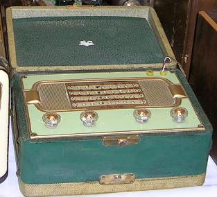

J'ai fait l'acquisition d'un poste portatif piles et secteur (110v).
de marque R.L.C modèle touriste 53 BS, ( voir le lien ci-joint).

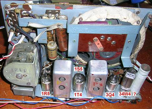

les tubes sont les suivants : 1R5 -1T4 -3Q4 - et le dernier et plus haut et n'a pas de marque. Je suppose que c'est une valve redresseuse de courant.
Si pouvez identifier ce tube ce la me rendrai service.

Sujet : IDENTIFICATION D'UN TUBE Nouveau | De Azur13 Le 04-05-2009 à 08:49 sta |
Je crois avoir trouvé, en feuilletant toutes les documentations de portables sur le net, je suis tombé sur un modèle qui avait un tube 35W4.
Dans mes réserves je possédais une lampe, j'ai fait la comparaison, c'est la même, morphologie identique.
L'avenir confirmera !!!!!!

Sujet : IDENTIFICATION D'UN TUBE Nouveau | De Totolagalène Le 04-05-2009 à 21:37 sta |
J'ai le même genre en Martial, remis en état. 5 tubes de cette série plus 117Z3N.

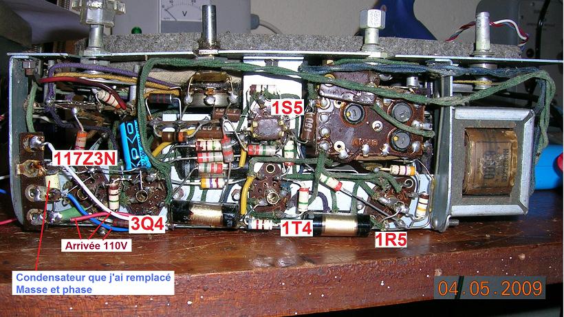

Sujet : IDENTIFICATION D'UN TUBE Nouveau | De azur13 Le 06-05-2009 à 07:02 sta |
C'est bien un touriste 53.
il y a bien cinq tubes 1R5 -1T4-1S5-3Q4- POUR LA VALVE IL Y AVAIT UNE 35W4 Sans
marque, j'ai changé tout ce qui me semblait suspect. j'ai fait un essai avec une 35w4. qui a grillé.
je pense que ce poste a été branché sur du 220v au lieu de 110v.
je vais revoir mon alimentation et faire un essai avec 117Z3N.

Sujet : IDENTIFICATION D'UN TUBE Nouveau | De Azur13 Le 06-05-2009 à 09:42 sta |
Sujet : IDENTIFICATION D'UN TUBE Nouveau | De azur13 Le 06-05-2009 à 12:36 sta |
C'est exact la cosse 6 du tube reçoit du 110v. alternatif.
Maintenant l'alimentation cosse 3 relié a la masse, et l'autre la gosse 4 a une phase d'arrivée 110v
je pense qu'il n'a pas de doute l'alimentation est bien une 117Z3N le chauffage donné dans la documentation de la lampe est de 117v pour le chauffage.
Je vous tiendrai courant de la suite des événements.
Merci a vous tous

Sujet : IDENTIFICATION D'UN TUBE Nouveau | De azur13 Le 10-05-2009 à 13:51 sta |
Je suppose que c'est le condensateur que j'ai repéré sur la photo.
