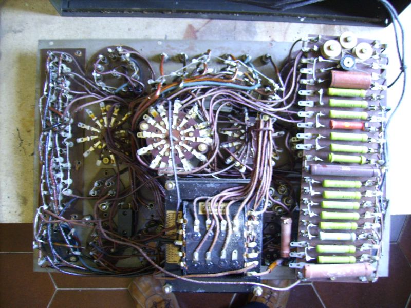

je ressort cet appareil pour dépoussièrage et éventuellement essayer de le mettre en service mais je ne possède aucune info!
ça ressemble a l'ancêtre du serviceman, non?
qui pourrait m'en dire plus?
a bientôt
philippe![[:Hi:]](s12.gif)
Sujet : Combiné Expert Nouveau | De Fifi Le 03-05-2009 à 12:10 sta |
Sujet : Combiné Expert Nouveau | De Fifi Le 03-05-2009 à 19:49 sta |
c'est un truc de ouf, j'arrive même pas a comprendre par ou alimenter le bazar!
du selecteur de tension ,ça part au survolteur et ça retourne au transfo....la boucle est bouclée mais par ou brancher?
les 2 fils qui sortent par l'arriere arrivent dans un logement pour pile (fonction Ohmetre)
les 2 fusibles que l'on voit devant ne sont pas a leur place: celui de droite est a la place du condensateur a mesurer ,je pense et celui de gauche sur 2 plots marqués "Filament"
j'ai bien repositionné un des 2 fusibles sur le selecteur 250v mais l'autre??...sur les plots "mA"...a la place d'un amperemètre?
c'est plein de fil...mais bonjour la recherche sans schéma!

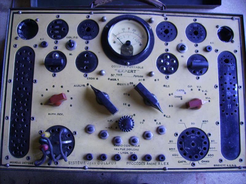

Sujet : Combiné Expert Nouveau | De lynx Le 09-05-2009 à 00:33 cms |
|  | Il se nomme certainement "EXPERT" Lampemetre de chez: Radio-Contrôle
certainement plus vieux que le service B2 qui s'arrête a 117V
Jb
Sujet : Combiné Expert Nouveau | De Fifi Le 09-05-2009 à 16:46 sta |
merci JB de me répondre,
j'ai fait des recherches sur "expert" sans succès!
le seul modèle "ressemblant" que j'ai trouvé sur la toile c'est ici:
http://www.retro-forum.com/viewtopic.php?t=11741&highlight=serviceman+chassis+ch%92ssis
(seconde photo)
par contre l'adresse sur ce modèle de Radio-Controle, c'est 7, rue servient a lyon
alors que sur mon modèle c'est 141, rue boileau comme sur la doc du B2
ce qui me laisse penser que cet appareil est plus recent que celui du 7 rue servient mais peut être fabriqué juste avant le B2 et si un lyonnais connaissait la date du déménagement de radio contrôle ça m'aiderai au moins a dater cet appareil![[:??:]](s11.gif)
(au fait l'alimentation se fait directement sur le selecteur de tension)....mais je ne sais toujours pas l'utiliser
Sujet : Combiné Expert Nouveau | De lynx Le 18-05-2009 à 01:14 sta |
Je n'ai hélas que 2 tubes qui son sur la notice d'origine. (attention si le tube octal en a besoin je relit le sommet du tube à "prise ext"
ensuite avant l'allumage régler:
_ manœuvre" sur "essai"
_ les "circuits A & B"
_ "chauffage"
_ pour l'allumer on tourne: "Ajustage" l'aiguille se centre pour dire : <<y'a du jus>> et une ampoule s'allume.
Ensuite mettre sur "MESURE" pour tester le tube qui est sur le lampemetre.
http://www.retro-forum.com/download.php?id=18502&sid=86170b01919be74ba97069d28d357277
Sinon Analys permet de tester un tube sur un poste en marche mais d'après ce que j'ai compris il faut faire quelque réglages en enfonçant des fiches dans les jack femelles entre "circuits B" & "ANALYS"
IL semblerais qu'il manque un fusible entre 220 et le trou d'en face (en haut a gauche sur le votre).
ou en haut a droite sur: http://www.retro-forum.com/download.php?id=18512&sid=86170b01919be74ba97069d28d357277
Sur le mien tout en bas: http://www.tsf-radio.org/forum/forumgc.php?show=75426#75426
J-B
p.s: si vous souhaitez la doc "B2" je vous l'envoi en remerciant beaucoup nos amis de Tsf-Radio qui me l'on transmit.
