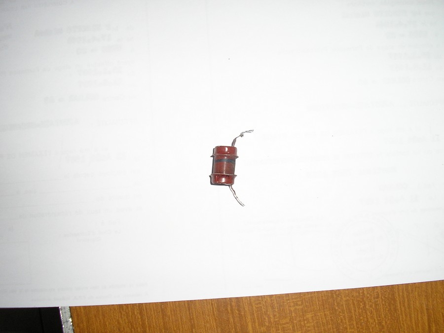

Je suis en train de renover un Philips 625 U et j'ai remarque qu'une bobine qui fait
1,2 Kohms a crame .Bien sur je n'ai pas de schema .
Peut-on retrouve des bobines de ce genre là ou alors la remplace mais par quoi.
Une photo de la même.

Sujet : bobine Nouveau | De Roland B Le 01-05-2009 à 18:33 sta |
Il ne s'agit pas d'une bobine mais plutôt d'une résistance bobinée .Cemodèle sert souvent de self de filtrage chez Philips .Du moment que vous mesurez 1200 ohms c'est qu'elle n'est pas coupée,et c'est normal qu'elle soit un peu roussie après des années de fonctionnement.

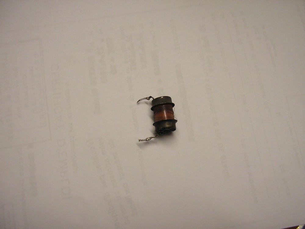

En effet c'est bien un " 625 U".J'avais demande le schema dans un post le 20/04/2009 à 18h06.
Je vous envoie la photo de celle qui est HS , celle la ne donne rien!!!!.
Si qqu'un a une idee pour depanner ?

Sujet : bobine Nouveau | De Totolagalène Le 01-05-2009 à 22:23 sta |
Bonsoir Michel. Où est le problème? Si ta résistance est foutue et que tu as le schéma, tu en connais la valeur, que te manque t-il? la puissance de la résistance en watts? ![[:Hi:]](s12.gif)

Bonsoir Totolagalène.
Si j'avais le schema ,je ne poserais pas la question. Vu quelle est toute bronzee il n'y a
plus de valeur marquee dessus.Je l'ai dans le baba!!!!!!!!![[:??:]](s11.gif)
Sujet : bobine Nouveau | De Totolagalène Le 01-05-2009 à 22:37 sta |
Mais non, tu n'as rien dans le baba! Dis nous à quoi sert cette résistance et/ où elle est branchée, c'est pas grave! ![[:Hi:]](s12.gif)

Sujet : bobine Nouveau | De Bernard tsf allier Le 01-05-2009 à 22:50 sta |
Bonsoir.
Vous êtes sur de la référence? Aucune trace de 625U dans les différentes bases.
Quelles sont les lampes montées sur ce chassis et ou était placée cette résistance.
Avec ces renseignements, on doit pouvoir trouver.
A défaut, cette résistance étant coupée, en mesurant la résistance des différents tronçons, on déduit la résistance totale. (Je sais, c'est artisanal, mais j'ai déja eu recours à cette méthode).
