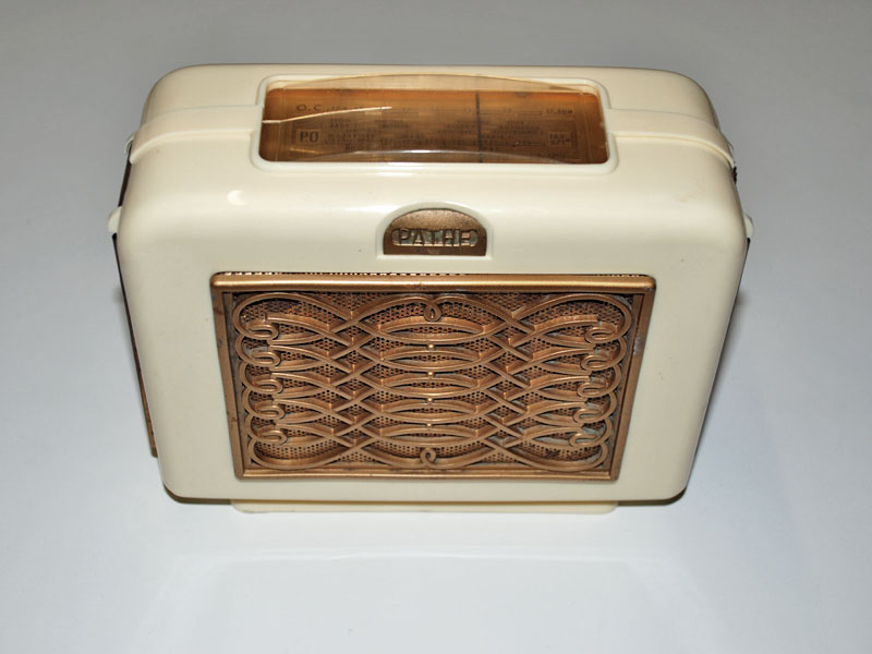

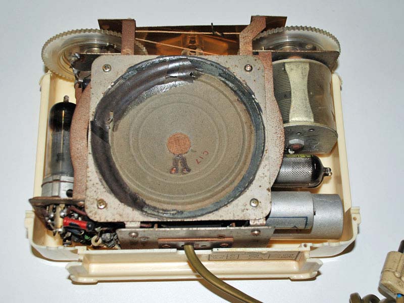

Bonjour a tous,
J'ai récemment trouvé un petit poste Pathé modèle 451 Lutin ici en Belgique.
Malheureusement il ne marche plus. Pour le restaurer, je suis à la recherche du schéma et quelques photos de l'intérieur pour comparaison. Quelqu'un peut me dire si il y a des grand différences entre ce modèle et un poste Marconi Baby 41?
Merci de votre aide.
Francis

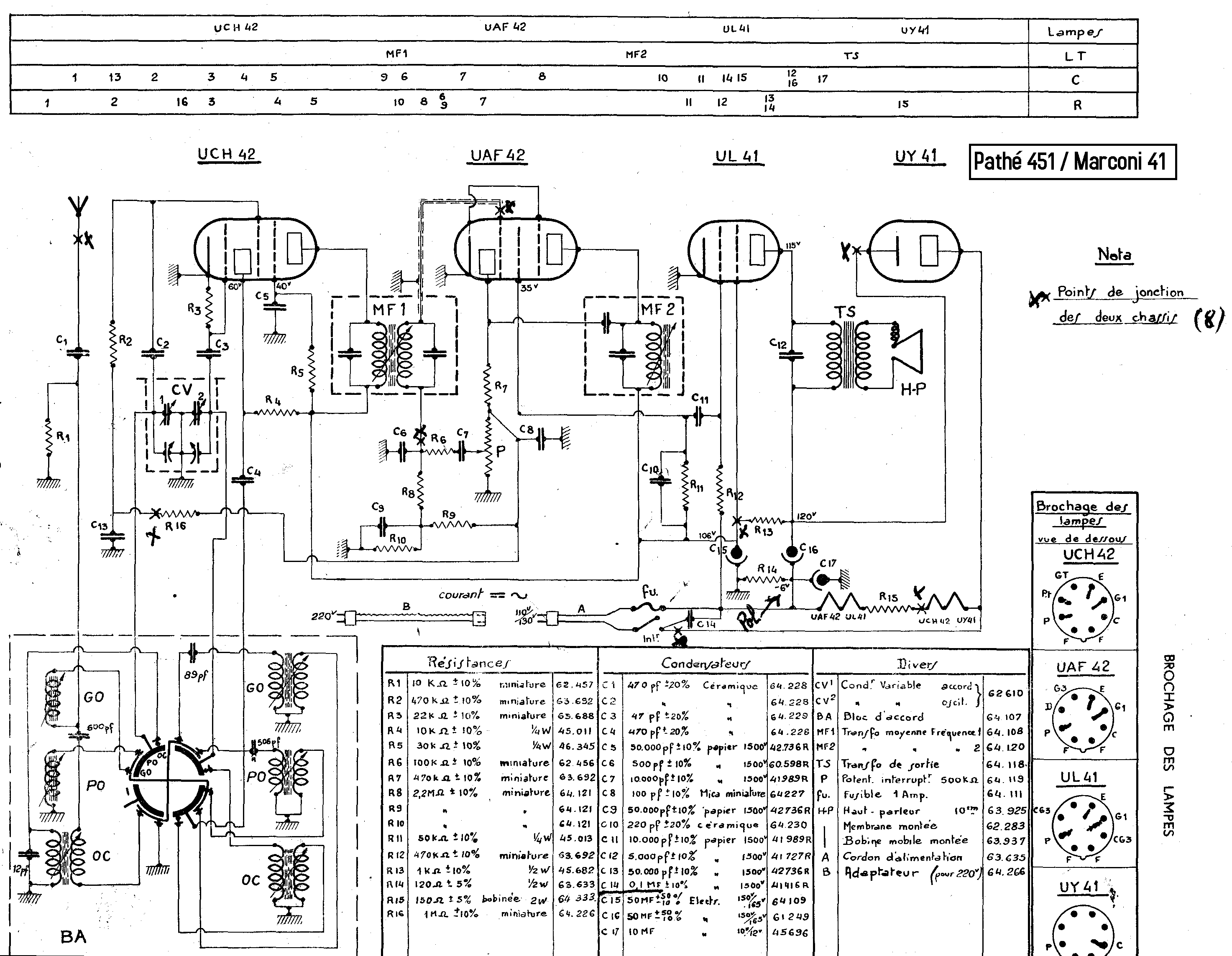

Apparemment, c'est le même chassis.
Sujet : Pathé modèle 451 Lutin Nouveau | De Jacques (webmestre) Le 01-05-2009 à 11:44 sta |
C'est bien le même châssis.
Sujet : Pathé modèle 451 Lutin Nouveau | De Francis Le 01-05-2009 à 18:02 sta |
Merci pour l'info et le schéma
