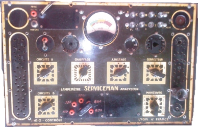

Bonsoir ![[:Hi:]](s12.gif)
je viens d'acquérir ce lampemetre "SERVICEMAN analyser" sans la notice hélas, je ne saurais comment l'utiliser (photo ci joint).
pourriez vous m'aider pour la notice ?
Merci d'avance de votre aide!
J-B

Merci c'est genial
est ce bien le B2 ???
Sujet : besoin doc serviceman lampemetre Nouveau | De Jean Pierre T Le 24-04-2009 à 11:32 sta |
Bonjour, j'aurais tendance à te dire oui car j'ai le même.. enfin presque! sur ta photo les couleurs sont plus vives que sur le mien..
Jean Pierre T
Sujet : besoin doc serviceman lampemetre Nouveau | De jblynx Le 24-04-2009 à 13:10 sta |
Nos couleurs sont identique jaune sur fond noir; l'abeille etait au soleil lors de sa photographie; j'ai du d'ailleur retoucher le jaune quand au les couleurs du Vumètre le jaune le rouge et le vert avait presque disparu sur la photo.
![[:!!:]](s17.gif)
J-b

Je cherche désespérément, depuis longtemps, schéma et notice de réglage pour un lampemètre
RADIO CONTROLE dont les photos sont jointes; c'est un Serviceman Analyseur
J'ai déjà trouvé au moins 3 modèles lui ressemblant comme des frères, mais pas le même.
Le plus rapprochant semble être symétrique selon un axe médiant vertical.
Les combinateurs de droite sont à gauche et réciproquement, les supports (bandes verticales) sont aussi droite pour gauche. Les photos n'ont pas subies d'effet miroir, car les inscriptions
sont normalement lisibles.
Quelques précisions :
circuits A et B gradués de 0 à 11
chauffage de 1 à 117 V
ajustage de 0 à 7 points de plus en plus gros
correcteur de de 0 à 5
manœuvre 3 positions analyse-essais-mesure
en bas au centre 8 paires de douilles bananes R V N J B K F. et F
en haut droit 4 lampes témoin ligne supérieure K E B J
et 3 lampes témoin ligne inférieure avec 4 inscriptions R V N J ???
bande gauche de supports N° 1 à 8 de bas en haut
bande droite de supports N° 11 10 9 12 de bas en haut
milli gradué de 0 à 50 mA
en haut à gauche une prise octale, marquée "POSTE" + douille banane rouge marquée
prise extérieure et basculeur "isolement"/ "marche"
5 paires de douilles bananes alimentation 250 220 150 130 110 V
Si quelqu'un pouvait m'aider et me dire en quoi c'est un analyseur.
D'avance merci.
crilemans

Un analyseur, c'est une sorte de prise gigogne pour étudier le fonctionnement d'un tube hors d'un poste...
1) on branche la prise POSTE dans le poste à la place du tube à analyser
2) on branche le tube sur l'analyseur
3) on allume le poste
4) on analyse : tensions, courants, etc...
