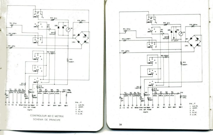

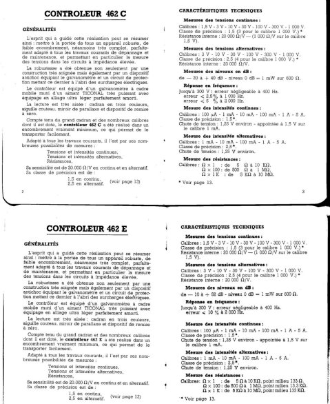

Sujet : Metrix 462 Nouveau | De bernard tsf Allier Le 21-04-2009 à 23:46 sta |
Bonsoir.
Ces deux appareils sont quasiment identiques. Seule petite différence, le E a une meilleure réponse en fréquence et la mesure des niveaux en dB est de -10 à + 52 pour le E alors quelle est de - 20 à + 40 pour le C.
Sur le schéma, la seule différence est la présence d'un condensateur de 10 nF en // sur la bobine.
Ci joint les scans d'une partie des docs.
Cdt
