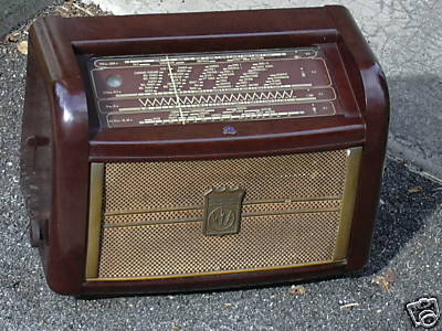

bonsoir ,
j ai fait l acquisition d un vieux poste tsf radiola de 1949 ra 940 a .
Puis-je le brancher sur le 220 volts ou dois je acheter un transfo ?
MERCI DE VOS CONSEILS !

qu'indique le "carrousel" (si il existe )?

De toute façon, avant de brancher quoi que ce soit, changez les chimiques, comme d'ab, sinon,![:o[]](s13.gif)

Bonsoir, le RA940A est de 1949, et il peut fonctionner de 110V à 240V...
Je vous conseille de le mettre sur 240V, il y a un sélecteur à l'arrière du poste, accessible après avpoir retiré le carton arrière,
Voir : http://doctsf.com/grandlivre/fiche.php?ref=2955

Oui comme a dit MICHEL changement des chimiques de filtrage d alim avans tout,voir meme si possible dans le circuit BF par securite.
