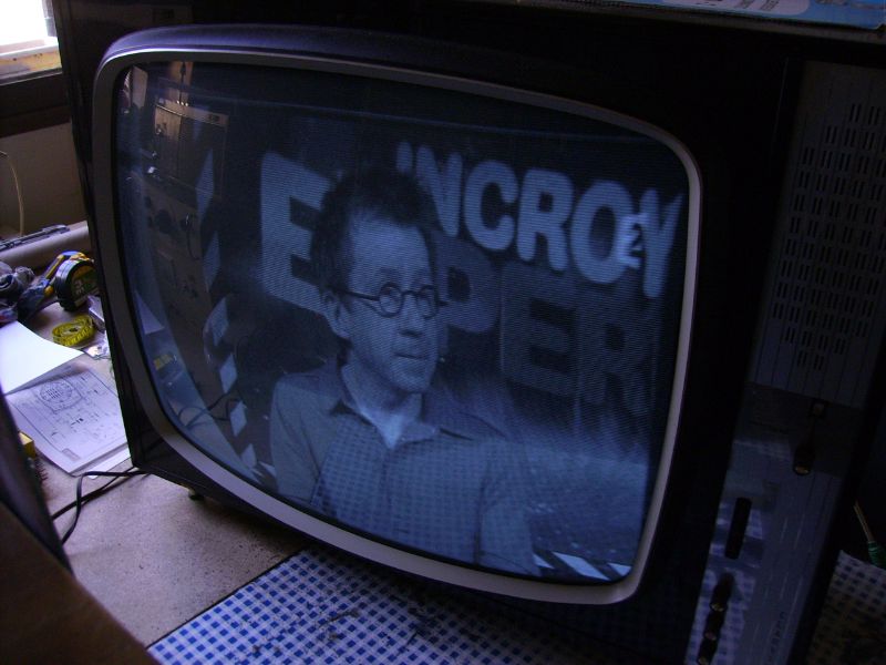

ce matin, avant la tonte de la pelouse
j'ai sorti la télé du coffre, posé dans le jardin.....et de retour un peut plus tard avec mon épouse pour évaluer l'état de la pelouse; j'ai crié: "Regarde Chérie!, les cloches sont passés pour moi aussi"
elle a répondu que j'en faisais une belle de cloche!

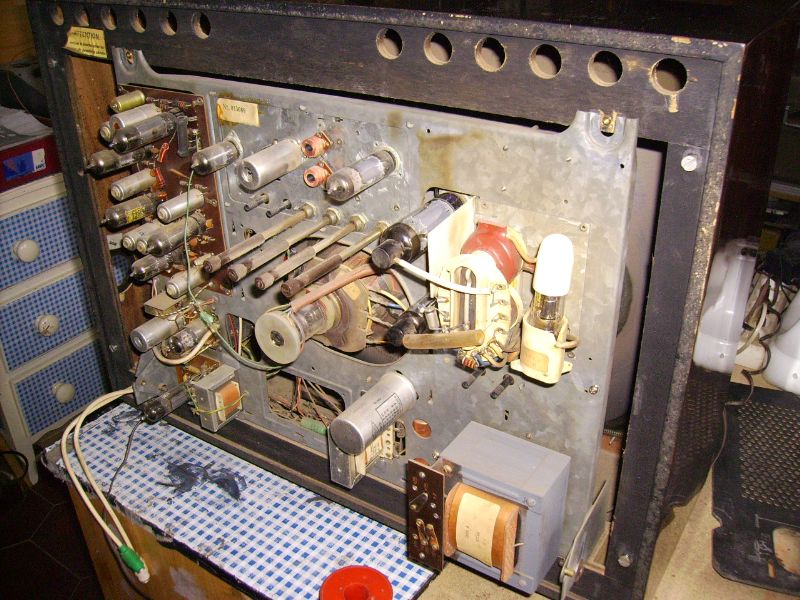

Enfin bref, le TV sur la table, réchauffé et sans humidité, je constate une EY88 HS, je remplace et vlan, d'un coup je met le feu!
l'écran s'éclaire mais l'image est trop large et elle Amorce
si je baisse la tension de grille au mini, ça n'amorce pratiquement plus , l'image retrecit, mais écran très sombre
j'ai regardé les condos autours, ils sont bon au multimètre
une petite piste de recherche, s'il vous plait!?

Quelle est la valeur de la THT ?
Sujet : j'ai sorti la télé! Nouveau | De Fifi Le 13-04-2009 à 15:08 sta |
Bonjour Jacques,
j'ai environ 15KV mais l'amplitude ligne est mauvaise (trop large) et si je reduis la THT chute
j'ai aussi remplacé la EL504 et DY86
j'ai pas une bonne polarisation de Grille, je cherche a ce niveau
j'ai environ 230V en G2...ça me parait faible aussi (va falloir changer des chimiques dans l'alim!
le tube est un A59-11W
Sujet : j'ai sorti la télé! Nouveau | De Jacques (webmestre) Le 13-04-2009 à 15:36 sta |
G2 de ? du TRC ou EL504 ? si TRC, là oui ça fait faible.
Sujet : j'ai sorti la télé! Nouveau | De Fifi Le 13-04-2009 à 15:47 sta |
je parle bien du tube cathodique Jacques!
j'ai poussé un peu et la boucle de la THT qui va sur la DY86 a pris feu!
Sujet : j'ai sorti la télé! Nouveau | De Fifi Le 13-04-2009 à 18:40 sta |
y a d'l'image
c'était simplement une fuite dans l'isolant de la boucle filament de la DY86
la THT montait, ça "arcait" en plus rien

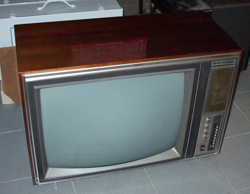

Belle bête,quelle marque et quel année si ce n'est pas indiscret?Vous disposez d'une sonde THT pour les mesures(j'en avais récupéré une mais je doute de son isolation eu égard à la bourre que j'ai ressenti en l'utilisant...).
Sujet : j'ai sorti la télé! Nouveau | De Fifi Le 13-04-2009 à 19:23 sta |
Bonsoir remi35,
c'est un Clarville Echo 2 de 1963/45 (presence du tuner UHF, 2eme chaine)
il est en parfait état (comme neuf ) avec sa notice d'utilisation
a echanger contre une bricole...tube, composant divers ,etc...
par contre a prendre sur place, c'est pas leger a poster
je ne collectionne pas les télés mais il faisait partie d'un "lot"

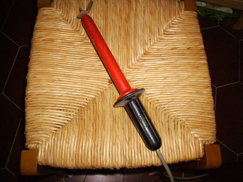

pour la sonde THT, oui j'ai une sonde Métrix que je branche sur le multimétre
philippe![[:Hi:]](s12.gif)
Sujet : j'ai sorti la télé! Nouveau | De Jacques (webmestre) Le 13-04-2009 à 19:37 sta |
Un conseil, éviter de s'assoir sur la chaise

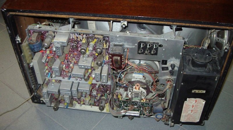

Juste pour les yeux... Un couleurs multistandard de 1970, marque Siera. châssis KM1 mixte lampes et transistors...
Véritable usine à gaz ! Reçu gratuitement, lundi dernier...

Pour la sonce THT, ne pas oubluer de brancher le fil de masse !

J'avais bien branché le fil de masse,j'avais pris la précaution de lire le mode d'emploi avant(je sais que je ne suis pas doué,mais pas à ce point ).En plus,je n'arrive pas à remettre la main dessus.
Sujet : j'ai sorti la télé! Nouveau | De Gilbert Le 14-04-2009 à 14:07 sta |
Elle est peut-être avec le 462 ????![[:ouin:]](s10.gif)

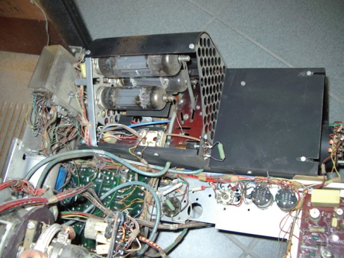

Les lampes de puissance...
La redresseuse THT (PD500 ou 510) est dans son blindage. Danger "rayons X", c'est marqué sur le tube.
Conforme CE tout cela ?
Sujet : j'ai sorti la télé! Nouveau | De Jacques (webmestre) Le 14-04-2009 à 19:11 sta |
Plus du tout, d'ailleurs il y a un micro-switch en haut de la cage qui coupe la THT lorsqu'il est ouvert. Combien j'en ai fait marcher avec la cage ouverte ne serait-ce que pour mesurer la THT sur l'anode de l'ED500.
Depuis, même dans le noir, tout le monde me repère. A mon avis, ce n'est pas normal

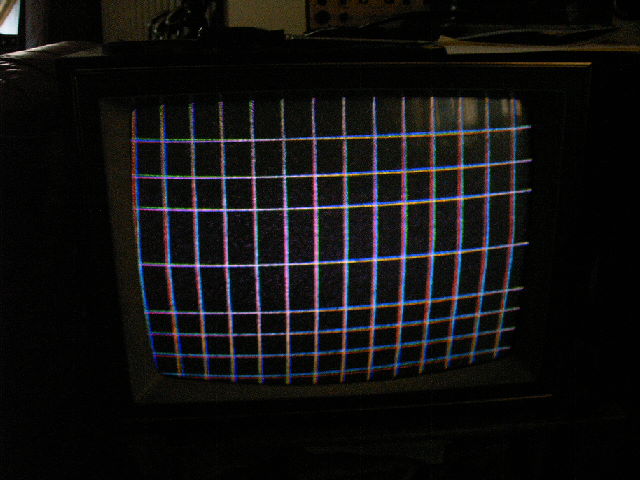

Pour les nostalgiques des convergences,une petite photo(la mire est en train de rendre l'âme )
