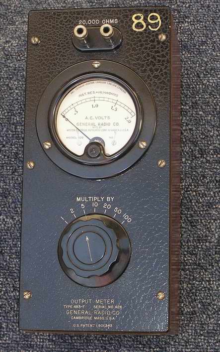

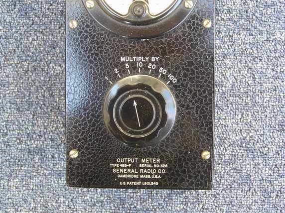

Sujet : Remise en état PHILIPS Nouveau | De Pierrot du 82 Le 13-04-2009 à 16:00 cms |
Tout à fait d'accord avec Toto, le Miror (et l'huile de coude), idéal pour la bakélite, le plastique (les cadrans d'appareils de mesures en plexy) et les faces avant peintes...
Exemple ci-joint ---->
