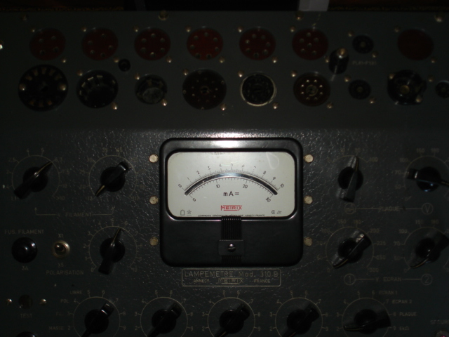

J'ai voulu faire calibrer mon lampemetre metrix 310 par le biais de l'electronicien réparateur de mon village (près de Rennes).
Cruel deception, l'aiguille du galvanometrec a été cassé.
Qui peut me donner des informations pour que celui ci puisse être réparé?
En vous remerciant d'avance pour vos réponses.
Sujet : Galvanometre Metrix Nouveau | De Bernard tsf Allier Le 13-04-2009 à 07:55 sta |
C'est un électronicien forgeron. (Attention, rien de péjoratif contre les forgerons).
Il ne vous reste plus qu'à trouver un galva de 50 Ohms 0,9 mA (Référence NA 381 chez METRIX mais on en trouve parfois sur ebay).
A noter qu'un metrix 310 n'a pas besoin d'être calibré (à part le 0 sur le galva et le potentiomètre de polarisation). Il n'y a aucune électronique à l'intérieur, que des commutateurs, un transfo et un Galva.

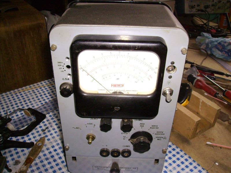

Auriez vous une photo du metrix?????
Sujet : Galvanometre Metrix Nouveau | De Christophe Auger Le 13-04-2009 à 12:25 sta |
Merci à Bernard et Looping pour les réponses.
Voici en photo le lampemetre.

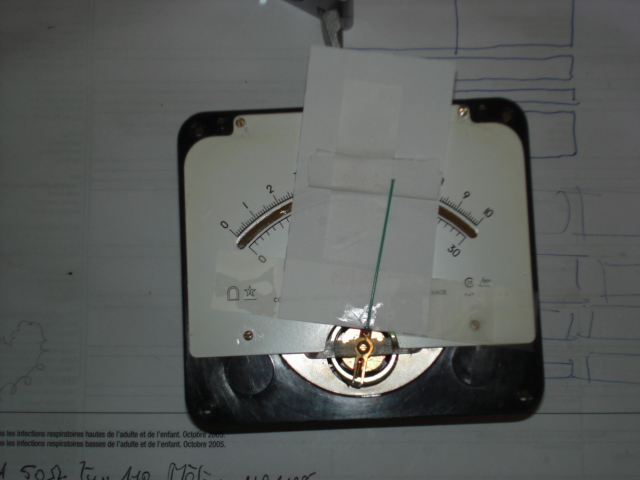

Si le cadre n'est pas mort ( voir en connectant un ohmmetre aux bornes si le moignon d'aiguille devie )
La réparation est plutot facile bien que necessitant beucoup de minutie et une bonne loupe.
L'aiguille est un fin tube d'alu creux
chercher un bout de fil d'acier pouvant passer dedans sans trop de jeu
faire cette operation sur l'aiguille et sur le moignon restant sur le cadre
couper un petit bout de fil d'acier de 3 a 5mm de long
trempez le dans du vernis a ongle, inserer le bout a 1/2 cote galva puis positionner l'aiguille sur ce qui depasse sans attendre que le vernis ait seché ( attention a ce que le meplat de l'aiguille soit bien oriente).
positionner correctement l'aiguille et la caler sur la cadran a l'aide de bouts de bristol
attendre 24 heures
toujours a l'aide de vernis a ongle re equilibrer de galva en posant de minuscules gouttes sur la croix d'equilibrage ( attention de ne pas en mettre sur le spiral situe juste au dessus), jusqu'a ce que l'aiguille ne bouge plus quand on incline de cadre par rapport a sa position horizontale ( avant arriere et droite gauche)

Merci Radiolo,
Je n'ai plus l'aiguille.
Le moignon d'aiguille dévie, et j'ai donc recollé sur ce moignon, une nouvelle aiguille faite
avec un poil rigide de balai brosse.
Je vous informe du résultats quand le tout sera bien sec.

En fait peine perdue, la spirale est coupée.
Je lance un SOS de recherche , a tous ceux qui ont un galvanometre Métrix 310B, de 0,9mA/50ohms non utilisé.
Je les remercie d'avance pour leur coopération.

je possède une épave de Métrix 444 dont le galva est bon
par contre il est plus haut que le galva monté sur un 310b sinon même largeur (12cm)
je ne sais pas si c'est la même sensibilité ni si l'adaptation est possible (il faudrai avoir confirmation des spécialistes
au cas ou ce galva est disponible et si ça vous interresse passez moi un mail
