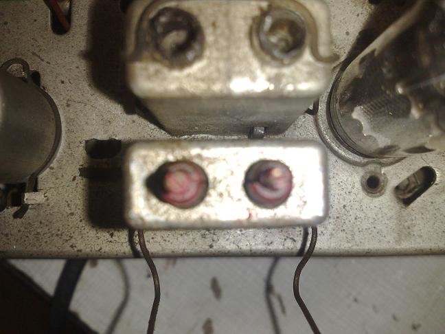

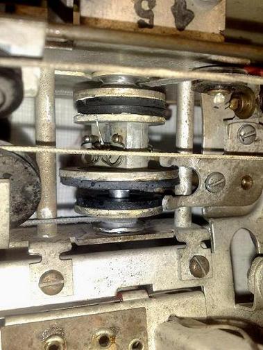

J ai mis la main sur le probleme de ma TSF Radiola de 56, une RA567A en fait un des anciens proprietaires a sacage une self dans la BF et celle ci est irreparable malheureusement donc si l un de vous a un quignon de chassis avec cette fameuse self dessus je suis preneur.
En plus de cela il me manque le blindage servant a son isolement comme on peut le voir sur la photo, je suis degoute.
Sujet : Recherche SELF dans le circuit BF sur RA567A Nouveau | De looping Le 12-04-2009 à 21:35 sta |
Voici une photo de ce qui se trouve a l interieur du boitier.
Et une fois que j avais tout remis en place bien sur.

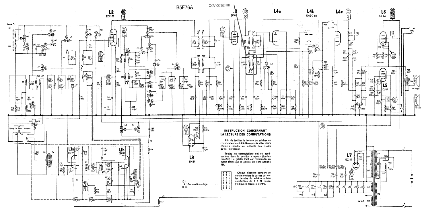

Voici le chema de l appareil la self est repere S31/S32.
Effectivement si j ai bien saisi ca ne serait pas encore de la BF a cette etage car on attaquerait le circuit de detection sur la EABC80 sur la 8.
Bon......Abituez vous a ce que je dise des conneries j ai pas les memes bases que vous.
J ai bon ???

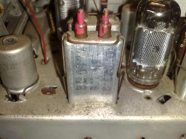

Pas grave. Je viens d'aller voir au sous-sol, j'ai un châssis complet (pas la caisse) d'un poste qui ressemble à un Philips mais allemand (UKW pour bande FM). Je crois comprendre que votre transfo HS n'est pas celui qui convertit en 10,8Mz (généralement) mais celui de la 2ème FI. Le tube du bloc FM de ce châssis est un DC90. Je ne connais pas la fréquence de cette 2ème FI. Demande aux connaisseurs pour approfondir SVP. ![[:Hi:]](s12.gif)
Sujet : Recherche SELF dans le circuit BF sur RA567A Nouveau | De totolagalène Le 12-04-2009 à 23:17 sta |
Une photo de ce transfo MF permettrait déjà de voir si le mien a une chance de convenir, de par sa forme et sa taille seulement. ![[:Hi:]](s12.gif)
Sujet : Recherche SELF dans le circuit BF sur RA567A Nouveau | De totolagalène Le 12-04-2009 à 23:19 sta |
Je parle de l'autre qui a son blindage. ![[:Hi:]](s12.gif)

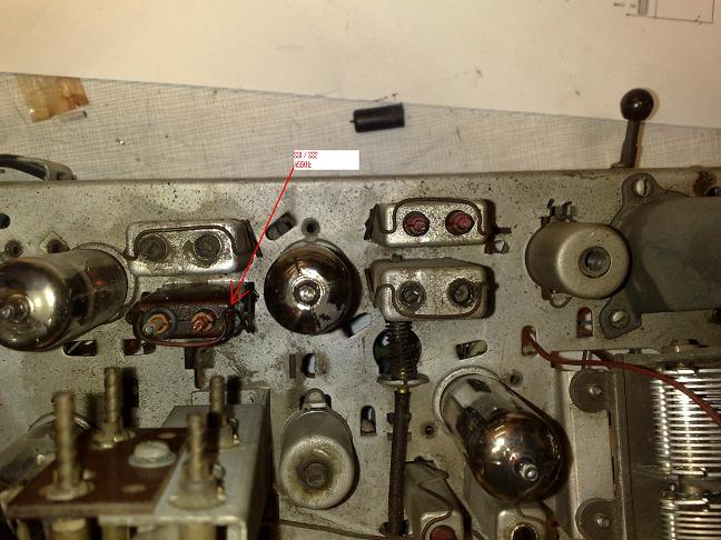

Sujet : Recherche SELF dans le circuit BF sur RA567A Nouveau | De looping Le 12-04-2009 à 23:33 sta |
Effectivement ce n est pas celui de la 1ere FI de 10.5MHz mais celui de 455Mhz de la seconde FI comme nous le confirme Bernard-GRZ.
Je ne crois pas qu il y aie une frenquence differante pour les postes Allemands mais c est a verifier.
Vous n auriez pas le model ou alors la marque de votre chassis ???

Aie! je viens de retourner voir: le bindage du mien a ses extrémités arrondies en demi-cercle. Sa fixation est par vis/écrous dans le sens de son épaisseur (entre-axes 24 mm à l'oeil au mètre).
Largeur 45mm, épaisseur 25, hauteur sur châssis 52mm (au pied à coulisse). Voir s'il peut se monter en espérant que ce soit un 455 KHz. ![[:Hi:]](s12.gif)
Sujet : Recherche SELF dans le circuit BF sur RA567A Nouveau | De Bernard-GRZ Le 12-04-2009 à 23:58 sta |
Dimensions pour ce genre de FI, épaisseur 11mm, largeur 25mm, hauteur 36mm (blindage).

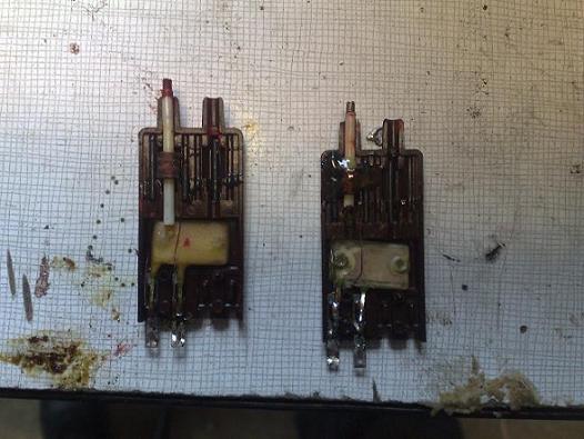

TOTOLAGALENE si tu est la ca y est j ai monte les transfo que m a envoye Bernard je les aient monte et ca a un brain mieux fonctionne, apres avoir continue mes recherches je me suis appercu que l un des anciens proprietaires avait deregle TOUTES les sefls donc j ai a peu pres repris leurs reglages et le son a repris son amplitude normale pour ce qui est de GO PO ET OC.
Pour ce qui est de la FM toujour pas un son mais j ai peur qu il me manque une ferite sur une self cylindrique mais je n ai pas eu le temps de m y mettre car ma femme s est ramene dans le garage fusil en main donc.....
Ne t ennuye pas a m envoyer le transfo mais peut etre que plus tard tu pouras me depanner de la ferrite manquante qui sait.
Je vous tiend au courant pour ce qui est de la FM et encore merci a tout les deux pour votre coup de main et pour les coups de mains futurs.

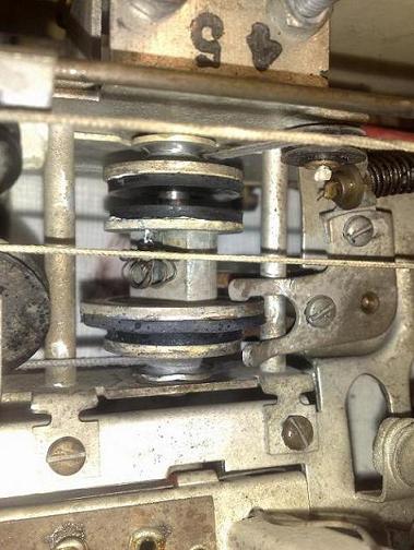

Pour les noyaux plongeurs j avais moi aussi les deux axes de grippes du coups soufflage des axes et des noyaux et graissage des deux axes et puis nickel.
Mais no audio pour l instant, mais peut etre une piste.......

Je pense que l'erreur est peut-être d'avoir graissé ce que tu appelles les axes, si ce sont des noyaux plongeurs et de l'intérieur des mandrins dont tu parles. ![[:Hi:]](s12.gif)
Sujet : Recherche SELF dans le circuit BF sur RA567A Nouveau | De LOOPING Le 17-04-2009 à 18:10 sta |
Je suis pas encore gateux hihihi!!!! Ce ne sont pas les noyaux que j ai graisse mais les axes qui font coulisser le systeme et qui les maintiennent justement dans l axe des mandrains,ce sont eux qui se grippent.
Apres pour l antenne elle est configuree en externe.
Ceci dis je ne pense pas que la graisse influe sur les noyaux et les mandrains,a moins qu elle est une proprietee magnetique comme de la moliquote par exemple.
Sujet : Recherche SELF dans le circuit BF sur RA567A Nouveau | De totolagalène Le 17-04-2009 à 18:58 sta |
Bonjour. Sur le mien, il a seulement les 2 noyaux-plongeurs en laiton fixés directement sur la ficelle et qui coulissent (H7/J7) dans les mandrins des deux bobines, ces derniers étant
en plastoc transparent. J'ai simplement voulu dire qu'en envoyant du lubrifiant sur les noyaux ou à l'intérieur des mandrins, il se peut qu'on en modifie les caractéristiques (inductance, coefficient Q, perméabilité et tout le toutim), surtout sur une fréquence relativement élevée comme la bande FM. Bonne chance. ![[:Hi:]](s12.gif)

Sujet : Recherche SELF dans le circuit BF sur RA567A Nouveau | De LOOPING Le 17-04-2009 à 21:38 sta |
Merci BERNARD pour la doc elle est vraiment la bienvenue.
Je m en doute bien! lol!!! Sur le mien visiblement le mecanisme est plus complexe que sur le tiend et effectivement n ettant pas sure de la reaction des mandrins je ne les aies juste souffles a l air.
Par contre je ne sait pas si ils ont ete touches eux aussi,mais de toute maniere je n ai pas un seul souffle sur toute la plage de frequance.

Je prendrais des photo en gros plan du systeme des plongeurs, je crois qu il me reste un vieux metrix a cadran que j avais pique a mon ancien chez d atelier qui voulait absolument l envoyer au broyeur,allez savoir pourquoi!!!! j espere reussir a remettre la main dessus, je suis vraiment bordelique faut que j arrette ![[:ouin:]](s10.gif)
