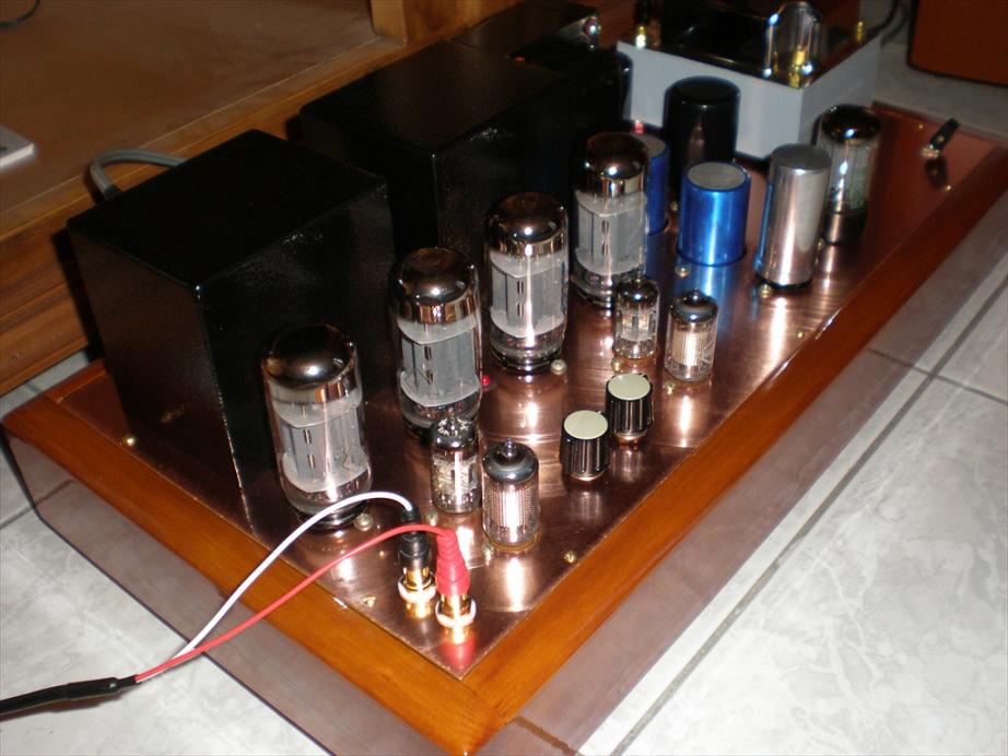

Sujet : Push pull 6L6GC Nouveau | De Pierre Le 06-04-2009 à 20:36 cms |

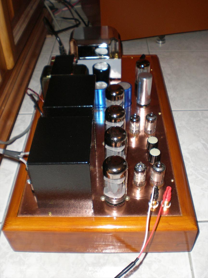

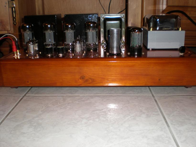

Le petit dernier tout juste sortis de l'atelier !
Pas de superlatifs sur la sonorité, juste que ça descend très bas, les basse sont parfaitement tenues, son clair et propre, vrailment excellent !
2 x 25 watts en AB1
Redressement par valve GZ34
Le transfo d'alimentation Bouyer se comporte impeccablement bien, il est juste un peux tiède au bout de deux heures !

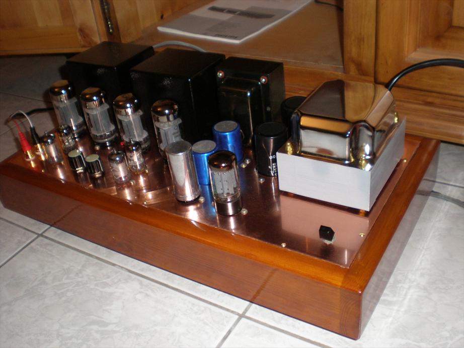

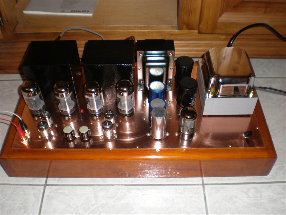

Sujet : Push pull 6L6GC Nouveau | De Pierre Le 06-04-2009 à 20:41 cms |
Voilà !!
Le châssis est en pin massif, pour avoir cette aspect j'ai passé une couche de merisier, trois couche de teck, puis une couche de vernis satiné !
La plaque de cuivre à été dépolie au 600, puis protégée avec un vernie automobile polyuréthane, j'peux vous dire que ça accroche et l'aspect est nickel !!
Comme d'hab l'ampli à zéro est d'un silence royal !

Sujet : Push pull 6L6GC Nouveau | De Pierre Le 06-04-2009 à 21:21 cms |
Fifi j'ai pris cette semaine en congé pour le finir, car ça ramais un peux sur cet ampli ces derniers temps, ce matin 4h30 du mat plus poyens de dormir donc levage et gros café, puis en pyjama direction l'atelier , il ne me restais plus que trois heures de boulot pour le finaliser j'ne ai profité et voilà !
Les 6L6GC sont chacune polarisée à 45ma (polar fixe) !
Tension plaque 390v.

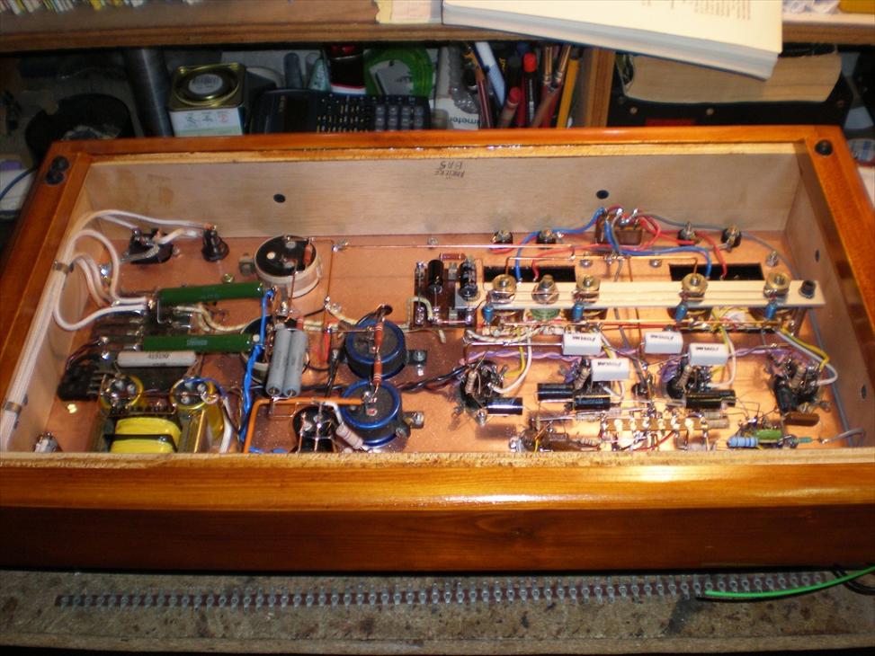

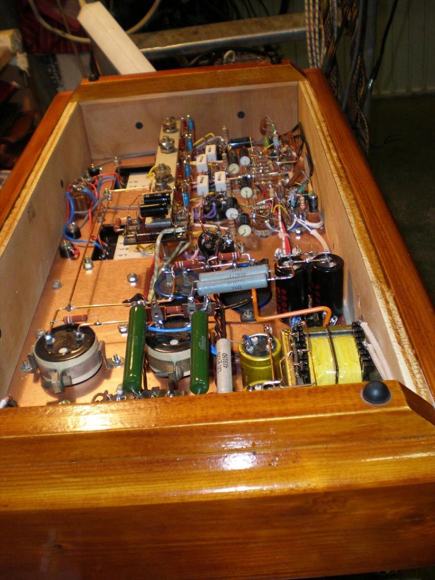

Sujet : Push pull 6L6GC Nouveau | De Pierre Le 07-04-2009 à 12:00 cms |
Les phptos des entrailles pas pour l'instant Fifi, car là je l'ai installé dans le salon pour l'écouter un peux avant la vente, de toutes façon celà ne change pas de mon cablage habituel au carré !!!
Comme je dois rajouter un fond que je n'ai pas encore je ferai des photos à ce moment là, il faut d'abbord que je trouve de l'isorel à trous, peut on encore trouver d'ailleur ??

Sujet : Push pull 6L6GC Nouveau | De Fifi Le 07-04-2009 à 20:37 sta |
tu as mis quels tubes en entrée?
Sujet : Push pull 6L6GC Nouveau | De Pierre Le 07-04-2009 à 21:55 cms |
Mes préférés, EF86, 5751 !

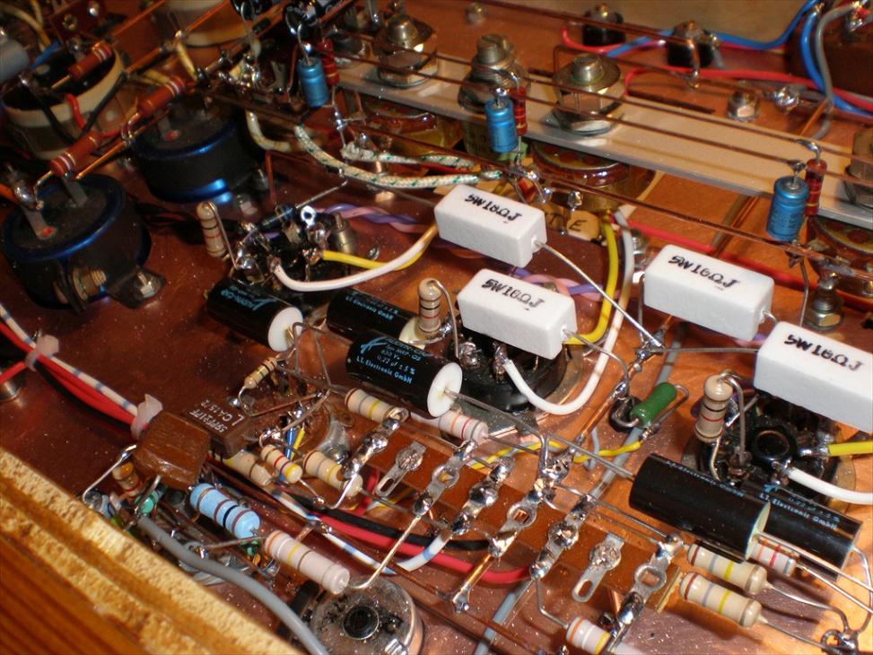

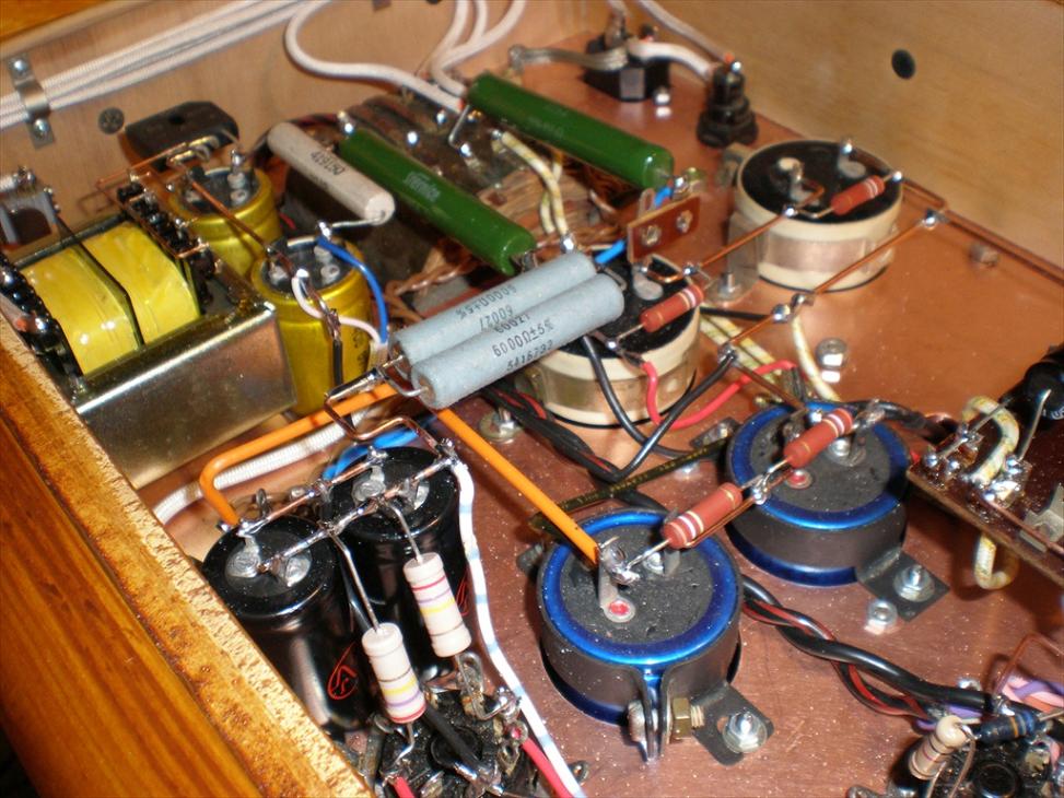

Sujet : Push pull 6L6GC Nouveau | De Pierre Le 09-04-2009 à 10:04 cms |
Suite !
Sujet : Push pull 6L6GC Nouveau | De Pierre Le 09-04-2009 à 10:05 cms |
Suite !
Sujet : Push pull 6L6GC Nouveau | De Pierre Le 09-04-2009 à 10:06 cms |
Suite !
Sujet : Push pull 6L6GC Nouveau | De Pierre Le 09-04-2009 à 10:07 cms |
Sujet : Push pull 6L6GC Nouveau | De Fifi Le 09-04-2009 à 13:10 sta |
Super Pierrot!
jolie cablage volant
Sujet : Push pull 6L6GC Nouveau | De MICHEL Le 09-04-2009 à 14:46 sta |
Bien, le cablage à l'équerre avec le fil rigide.
Ca me rappelle les heures de cablage chassis à l'école.
Avec, en plus, le frettage des torons avec le fil poissé.
Mais c'était au siècle dernier...
Beau travail !
