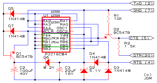

Sujet : PIC 16F84-20 Nouveau | De Pierre Le 06-04-2009 à 08:53 cms |
Trouvé ça aussi !!! mieux ??

Pierre,
ne te casse pas la tête ,n'importe quel petit programmateur décrit est capable d'envoyer un fichier Hex dans le Pic, l'exemple donné marche fort bien.
tu charges le fichier .Hex avec icprog et tu envoie
Sujet : PIC 16F84-20 Nouveau | De Pierre Le 06-04-2009 à 19:42 cms |
Merci Fifi !! si le dernier lien te semble correct, je pense rester dessus, j'y connais rien dans ce domaine mais sur le port série celà me semble pas mal plutôt que de déconnecter l'imprimante pour programmer !!

Sujet : PIC 16F84-20 Nouveau | De Fifi Le 06-04-2009 à 20:36 sta |
pierre,
ton fichier Zip n'est pas un programe; c'est le fichier Hexadécimal que du dois injecter dans le Pic.
moi ,je me sert du programe ICprog qui est très simple d'utilisation
avec icprog, tu ouvres le fichier FP50.hex (ton progamateur doit être branché sur le port Com et le Pic dessus)
tu selectionne le programateur JMDprog parmis la liste de choix, puis le port com1 ou com2 selon ton branchement et tu clique sur "écrire".....et c'est tout!
le fichier héxadécimal se retrouve dans ton pic

Pour le port série correspond à quel numéro de port ??
Sujet : PIC 16F84-20 Nouveau | De Fifi Le 06-04-2009 à 21:44 sta |
en général c'est com1
attention il te faut un cable DB9 droit et non croisé pour ce montage
