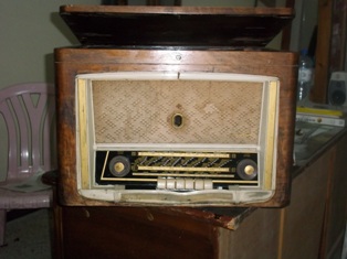

| Sujet : radio sonolor Nouveau | De melouk Le 10-12-2010 à 18:54 sta |
pouvez vous m aider a identifier tube electronique de la radio sonolor maestro avec tourne disque sur la chassis il existe dejas ez80 et et ech81 les autres je ne sais pas ni leurs identification ni l emplacement merci[
| Sujet : radio sonolor Nouveau | De melouk Le 10-12-2010 à 18:55 sta |
| Sujet : radio sonolor Nouveau | De melouk Le 13-12-2010 à 17:10 sta |
radio sonolor maestro![[:Hi:]](s12.gif)

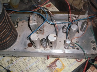

| Sujet : radio sonolor Nouveau | De Totolagalène Le 13-12-2010 à 17:13 sta |
Un peu plus grande la photo, SVP
| Sujet : radio sonolor Nouveau | De melouk Le 13-12-2010 à 17:21 sta |
| Sujet : radio sonolor Nouveau | De Totolagalène Le 13-12-2010 à 17:22 sta |
Combien y a-il de lampes, ont-elles toutes le même brochage? (comme EZ80 et ECH81).
| Sujet : radio sonolor Nouveau | De melouk Le 15-12-2010 à 21:03 sta |
voila je repose ma question radio sonolor model maestro avec tourne disque existe sur le chassis tube EZ80 ECH81 EB91 les deux autres je ne sais pas pouvez vous m aider
amicalement
| Sujet : radio sonolor Nouveau | De melouk Le 15-12-2010 à 21:13 sta |
chassis sonolor maestro de 1956 5 tubes meme brochage schema introvable sur le net
| Sujet : radio sonolor Nouveau | De Totolagalène Le 15-12-2010 à 21:17 sta |
Si elles ont toutes le même culot (melouk n'a pas voulu nous le dire),
ce pourrait être EBF80 et EL84.![[:Hi:]](s12.gif)

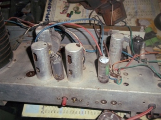

| Sujet : radio sonolor Nouveau | De melouk Le 15-12-2010 à 21:25 sta |
voir photo ci jointe peut etre vous aurez une idee clair et je precise que la lampe du milieu reference effacee
amicalement
| Sujet : radio sonolor Nouveau | De Totolagalène Le 15-12-2010 à 21:38 sta |
Sur les photos on ne voit pas les broches des lampes, nom d'une pipe!
