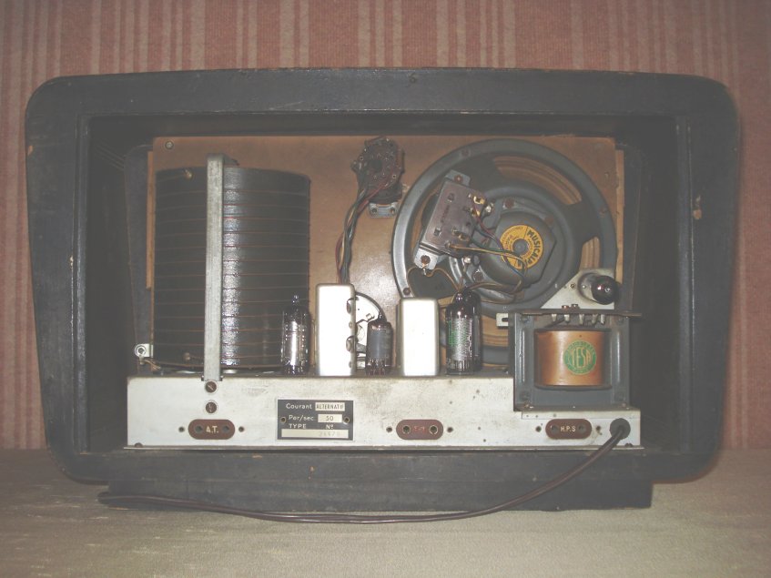

Sujet : Rech sch électrophone MANUFRANCE AM 1156 Nouveau | De Roger Michel Le 03-04-2009 à 09:59 sta |
Perso, je n'y ai pas trouvé d'avantages.
La lampe est moins bien refroidie car elle récupère la chaleur du transfo.
Elle est plus sujette à se détacher du support.
Pour la réparation, les fils ne sont pas dans le même plan que le reste du câblage.
Et pour la sécurité, c'est pas le top, surtout sans carton arrière.
Le chassis est plus délicat à fabriquer, donc plus cher, mais la forme particulière constitue peut-être un léger blindage.
Mais l'ingénieur qui a conçu le chassis a probablement des arguments contraires, sinon il n'aurait pas été utilisé sur autant de modèles.
Joint le Record 54 (sans clavier)

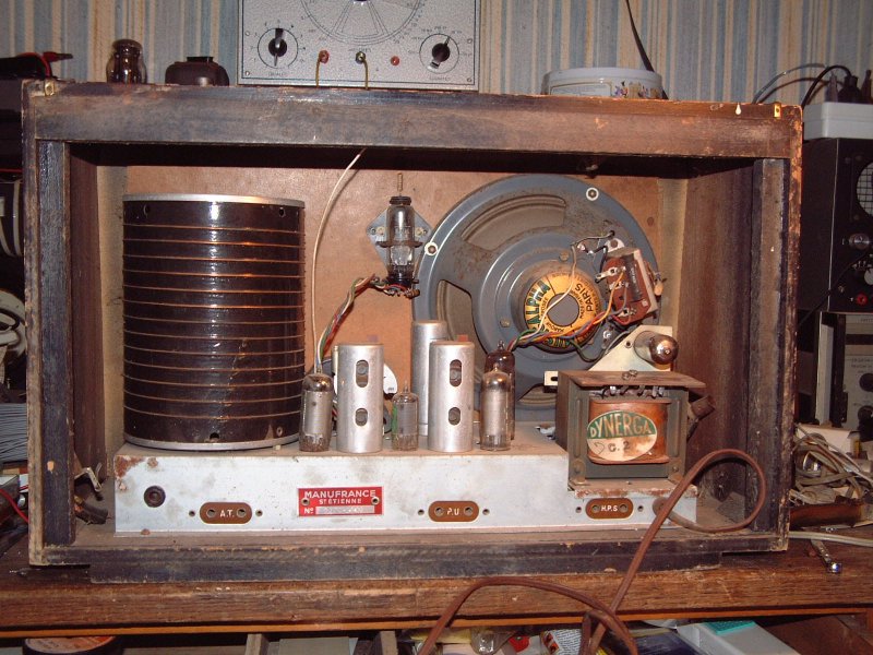

Sujet : Rech sch électrophone MANUFRANCE AM 1156 Nouveau | De Roger Michel Le 03-04-2009 à 10:02 sta |
Le même avec clavier en Manufrance.

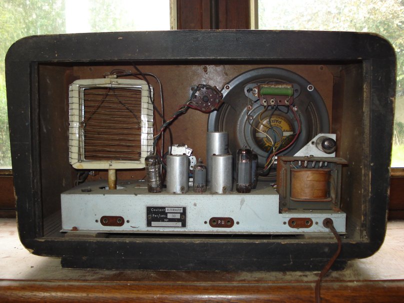

Sujet : Rech sch électrophone MANUFRANCE AM 1156 Nouveau | De Pierrot du 82 Le 03-04-2009 à 13:42 cms |
La redresseuse horizontale, au-dessus du transfo d'alim, est une manie qui existait sur des vieuxPhilips fabriqués en Allemagne si je me rappelle bien...
Une raison possible : le gain de place sur le châssis, mais on pert en durée de vie de la redresseuse qui fatigue plus dans cette position, sans parler qu'elle devrait être maintenue en place par un dispositif quelconque...

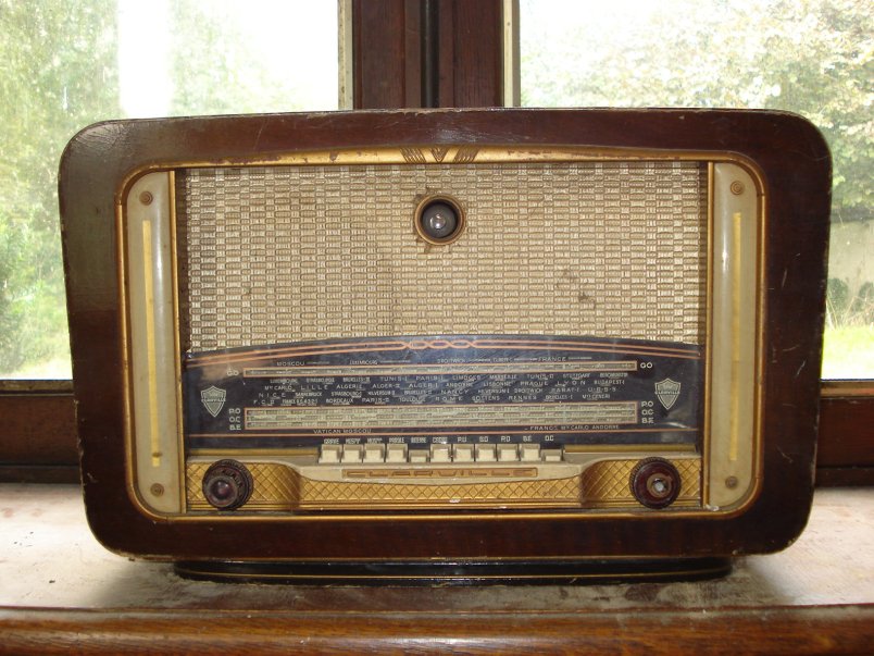

Sujet : Rech sch électrophone MANUFRANCE AM 1156 Nouveau | De Pierrot du 82 Le 03-04-2009 à 13:43 cms |
