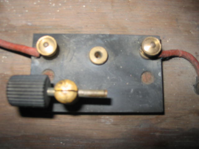

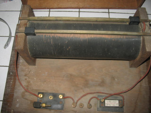

Dernier rentré; ce poste à Galene de type Oudin
Par contre une lacune s'installe car il manque le support detection.
Quelle tête peut-il avoir ? le support pourrait-il aussi de condensteur variable?.
A priori ce n'est pas un modele stadard du type articulé...
Merci par avance pour les infos
J-François
| Sujet : Galene type Oudin Nouveau | De totolagalène Le 01-04-2009 à 22:40 sta |
Je pense qu'il n'y a pas de condensateur variable et que la recherche des stations se fait par déplacement des 2 curseurs sur la bobine. En attendant de refaire un détecteur à galène, vous pouvez l'essayer en mettant une diode au germanium. ![[:Hi:]](s12.gif)

Le support de galène: ne serait-ce pas le "trou" que l'on voît entre les 2 vis/boutons de raccordement des fils? Si oui il doit exister un petit taraudage sur le côté de cette douille pour pincer la pierre précieuse. Le détecteur existe (peut-être grippé), il manque seulement son extrémité avec la spirale de terminant en aiguille. ![[:Hi:]](s12.gif)
| Sujet : Galene type Oudin Nouveau | De J-François Le 02-04-2009 à 07:26 sta |
Bonjour ;
Merci pour les informations et lien qui m'ont permis d'inssister un peu .
En fait il y a deux liaisons electriques dont une fut difficile à identifier car oxydée.
On distingue bien une vis de fixation du fil au bout de l'axe avec le bouton en bakélite.
En résumé il me manque le pot (trou de fixation 3 mm lisse) pour la galène et le fil.
Si vous avez cela dans un fond de tirroir.
Bonne journée
J-François![[:Hi:]](s12.gif)
| Sujet : Galene type Oudin Nouveau | De Jacques (webmestre) Le 02-04-2009 à 10:49 sta |
En fait le bras du détecteur devrait être orienté à 14 heures. Trouver un godet, la moustache de chat et la vis moletée de serrage ne devrait pas être trop difficile, il en passe souvent sur ebay.
| Sujet : Galene type Oudin Nouveau | De J-François Le 02-04-2009 à 22:58 sta |
Merci pour les infos. effectivement cela commence à être clair
le support ré-orienté l'extrémité tombe presque en face du centre du godet.

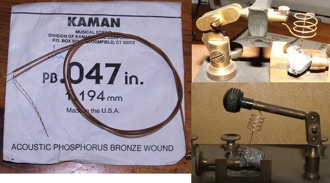

Pour la moustache de chat, j'en ai fait en prenant un seul brin de câble de vélo et çà convient très bien. Pour le "pot" contenant la galène, ça se bricole aussi très bien: bague sciée dans un bout de tube cuivre, soudage à l'étain d'un fond et tige (brox par exemple) entrant en force dans le trou existant, soudage d'un écrou sur le côté du pot lui-même percé et contre taraudé pour mettre la vis devant serrer la galène. Par exemple.
| Sujet : Galene type Oudin Nouveau | De Alain Bastier Le 03-04-2009 à 09:26 sta |
Après de nombreux essais, le produit qui m'a le mieux convenu est extrait d'une corde de "LA" de guitare folk, c'est un bronze élastique qui se travaille très bien.
Désentourer la base en acier et écrouir le petit fil de bronze avec un étau et une pince pour le mettre bien droit. confectionner le ressort en pensant qu'il y aura une extension du diamètre, puis taper l'extrémité du fil sur un bloc de métal dur pour l'applatir et couper la partie plate en biseau.
Bonne réalisation,
Alain.
| Sujet : Galene type Oudin Nouveau | De totolagalène Le 03-04-2009 à 14:35 cms |
|  | C'est vrai, un métal non-ferreux écroui est le mieux.
