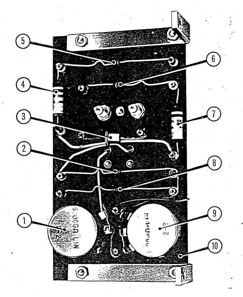

Sujet : help Nouveau | De yves Le 25-03-2009 à 16:13 sta |
Bougre d'ane, je me suis trompé, c'est 10DE8 et non pas 10DN8

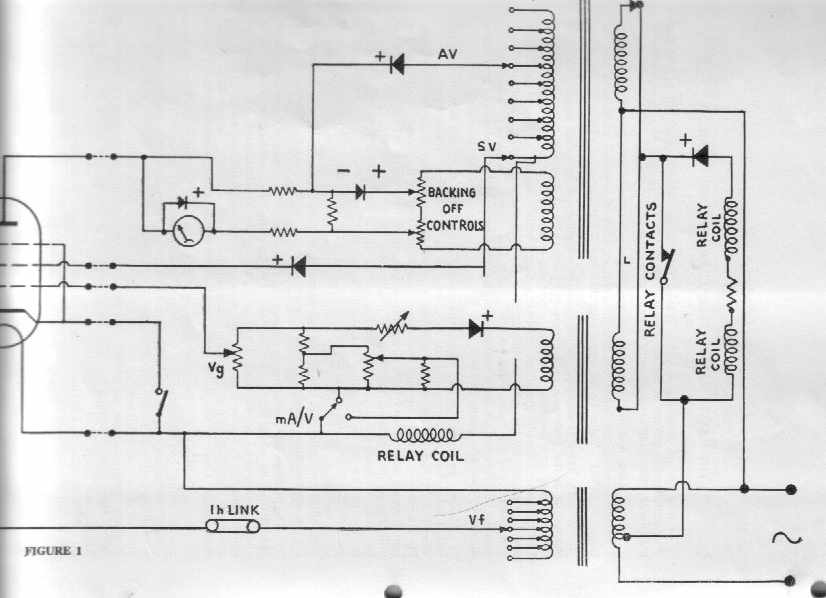

Sujet : help Nouveau | De yves Le 25-03-2009 à 16:16 sta |
Voici la plaquette d'installation des composants de la liste précédente

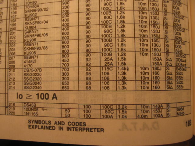

Sujet : help Nouveau | De J-François Le 25-03-2009 à 23:08 sta |
Voila ce que je trouve dans mes archives 10DN05 10DN10 & 10D8
Voir photos en provenance des Data-Book 1986
J-François

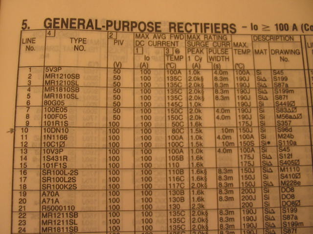

Sujet : help Nouveau | De J-François Le 25-03-2009 à 23:09 sta |
Décidement pas de chance !
Voici les bons datas
J-François![[:Hi:]](s12.gif)

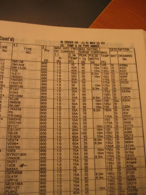

Sujet : help Nouveau | De J-François Le 25-03-2009 à 23:10 sta |
Suite
J-Francois
