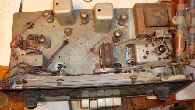

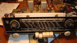

Sujet : la voix de son maitre Nouveau | De paolau Le 26-03-2009 à 08:57 sta |
Merci Pierrot du 82, ce petit logiciel est bien pratique
voici les photos
Paul

Sujet : la voix de son maitre Nouveau | De Masterorion Le 26-03-2009 à 10:07 cms |
|  | Si ma vue est bonne, c'est un chassis de 876c et non pas de 878c.
Sujet : la voix de son maitre Nouveau | De paolau Le 26-03-2009 à 11:28 sta |
Bonjour Masterorion,
Effectivement j'ai hésité, mais sur un site le 876C n'avait que deux gammes d'ondes
Après vérification sur le grand livre effectivement le 876C à 8 lampes
alors quid ?
poste la voix de son maître
le mien au clavier a : PU PO GOOC MF
Par ailleurs j'ai un schéma du 878c qui correspond à mon poste
Paul
