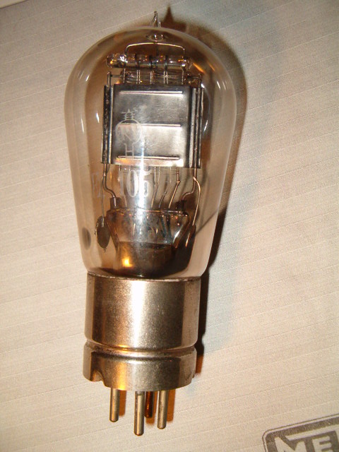

Merci de votre coopération , ci joint une photo de la loupiotte

Belle loupiote !
Certainement plus faible en dissipation de plaque que je ne pensais. 30/35W maxi.

Oui, certainement René, elle est de taille modeste en rapport a une type 50 , hauteur totale 13cm , sans la pointe , la plaque mesure 25x30mm , elle fait le double sur une type 50 , par contre c'est la première fois que j'en trouve une , une jolie petite francaise au millieu de ces grosses américaines

Très belle lampe !
