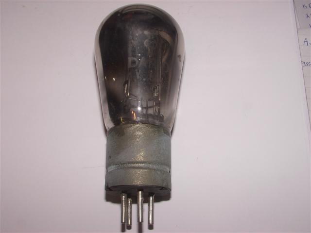

Recherche caractéristique et brochage du tube DARIO V . 80 .

Merci Alain, mais je n'ai pas le brochage de ce tube.
Sujet : Tube V.80 Nouveau | De JC Négret Le 18-03-2009 à 19:38 sta |
Il n'est pourtant pas loin...

Je ne sais pas ou vous trouvez le brochage, mais , comme Hubert, je ne trouve pas le brochage de ce tube là , sur internet ...
Ceci dit, c'est manifestement une "banale" valve biplaque , et il est tres simple d'en déterminer le brochages avec un ohmemètre (deux des 4 broches doivent donner une faible résistance, quelques ohms : c'est le filament , les deux autres doivent donner l'infini , c'est les plaques )
Ce tube peut être remplacé par d'autres valves biplaques en 4V plus courantes (506 , V2 , PV 495, RGN 1054 ... même culot )

C'est le même que la 506 , VT80...Ici

La V80 est tout simplement ici
Sujet : Tube V.80 Nouveau | De JC Négret Le 19-03-2009 à 11:47 sta |
" Pour cette raison, vous trouverez ci-dessous une liste d'équivalences, loin d'être exhaustive, proposée initialement par Patrick Chevalier. "
