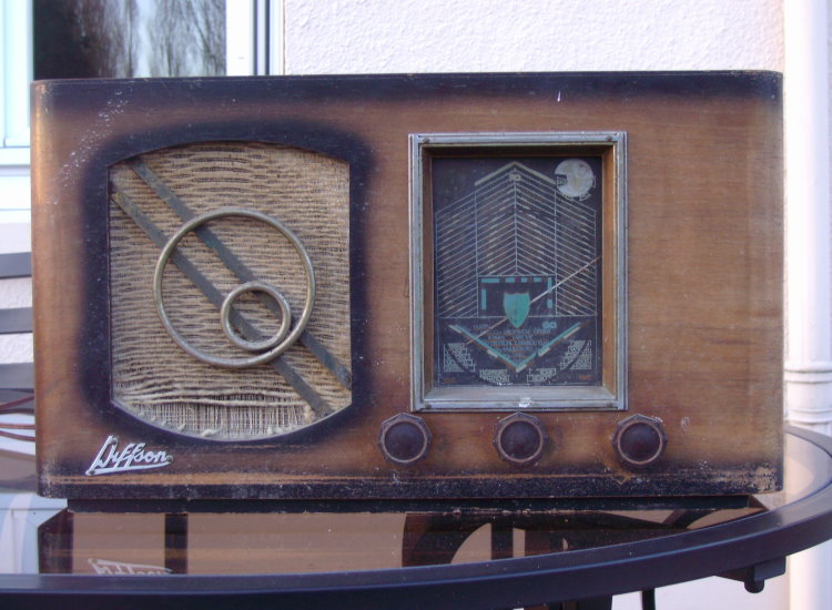

Avec les beaux jours, c'est le retour des vides greniers! Et, bien sur, des occasions de trouver des postes à prix raisonnables (des postes il y en a "plein" sur les sites de petites annonces mais bonjour les prix!!!) . Cet après midi ai acheté (5euros ça va) ce poste de "marque" Diffson". Qui connait cette marque (ou ce poste)?
Il est équipé de 5Y3GB , 6V6 , 6D7 , 6Q7 , 6E8 et 1 oeil magique que je n'ai pas eu de temps de démonter pour lire la ref.
C'est sans doute une marque propre à un artisan (cette marque ne figure pas dans le GL.) mais bon, certains connaissent peut ètre cette marque ou ce poste.
Par avance merci

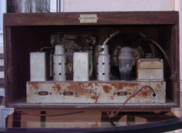

Sujet : Diffson, identification Nouveau | De pierre.ch Le 15-03-2009 à 23:01 sta |
Le mème vu de l'arrière

Sujet : Diffson, identification Nouveau | De Jacques (webmestre) Le 17-03-2009 à 01:49 sta |
Diffson est royalement inconnu, peut-être que la glace, une fois démontée, donnera plus d'infos masquées autres que le blason qui ressemble furieusement à celui de Clarville.

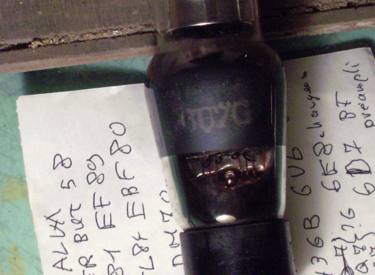

Ci joint la photo de la lampe que j'avais prise,à tort, pour une 6D7.
Bon j'ai des excuses si si , dans Radio-tubes (Aisberg, Gaudillat et Schepper) édition de 1961 ainsi que dans l'édition de 1965 ce tube est indiqué avec un culot octal et BF il convenait donc "parfaitement" en préampli BF (place qu'il ocupe dans le poste).
Bon après vérification dans le Lexique officiel des lampes de radio (17 édition de Gaudillat), ainsi que dans la notice du lampemètre Métrix 310B il s'avère que c'est bien un culot américain.
C'est bizarre on lit "mieux" la référence sur la photo que sur la lampe elle mème!

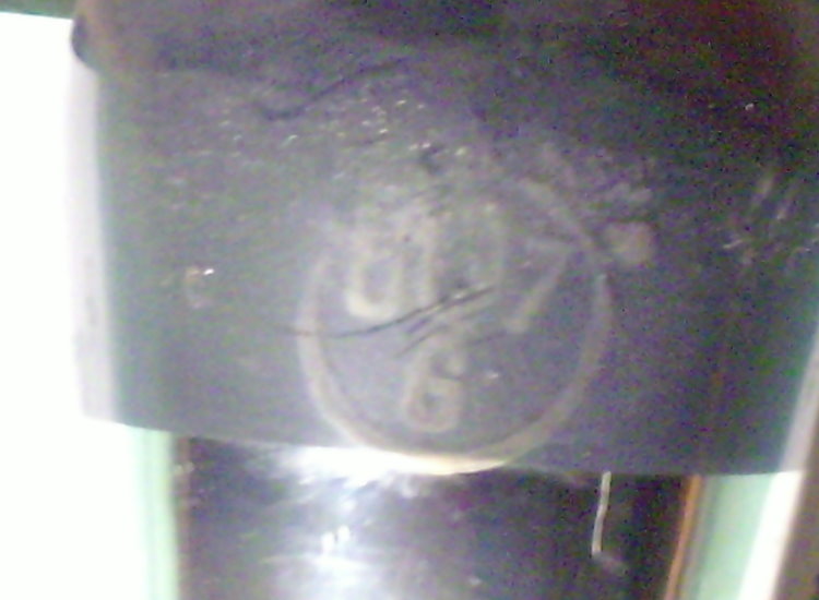

Sujet : Diffson, identification Nouveau | De pierre.ch Le 19-03-2009 à 18:43 sta |
Sujet : Diffson, identification Nouveau | De pierre.ch Le 19-03-2009 à 18:58 sta |
Quel peut ètre la référence de cette lampe?
Et il reste en plus le problème de la 6Q7 monté sur le poste en MF? Photo de cette lampe ci jointe,
Ce poste ne semble pas avoir été bricolé et vu la poussière uniforme de l'ensemble si des lampes ont ete déplacées par un bricoleur non spécialiste, cela doit faire bien longtemps!!!
Pour ma part , pour identifier les lampes, je les retire et les remets en place une par une pour éviter ce genre d'erreur.

Sujet : Diffson, identification Nouveau | De Pierrot du 82 Le 19-03-2009 à 20:06 cms |
Je n'arrive pas à lire l'inscription, mais je propose, au choix :
6J7G 6K7G 6M7G 6S7G 6U7G : pentodes
6L7G : heptode changeuse
6Q7G 6R7G : dble diode + triode
Sujet : Diffson, identification Nouveau | De pierre.ch Le 20-03-2009 à 01:12 sta |
Pour la lampe "inconnue" , sur la photo en gros plan on "voit" comme lettre entre le 6 et le 7 une lettre qui ressemble à un O donc en octal il n'y a guère que la 6Q7 qui puisse convenir.
Sa fonction détection et ampli BF cadre parfaitement avec l'endroit ou elle se trouve dans le poste : après la MF et avant l'amplificatrice BF.
Je l'ai testée rapidement, ce soir, au lampemètre comme étant une 6Q7 et ..... rien du tout ! Pas de courant anodique pour la triiode et pas non plus pour les 2 diodes. Conclusion: cette lampe est HS (filament coupé? je n'ai pas pris le temps de le vérifier à l'ohmèttre) ou bien ce n'est pas une 6Q7.
L' autre 6Q7 (placée entre les 2 transfo MF) est très faiblarde pour la triode et pour une des 2 diodes la deuxième diode est bonne.
C'est donc bien une 6Q7 mais sa place (entre les 2 transfo MF) dans le poste pose problème: une amplificatrice BF utilisée en MF !!!
