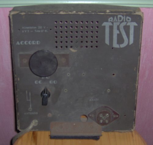

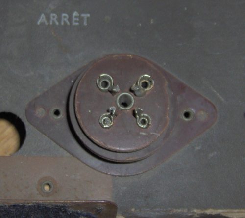

Bonsoir à tous.
Je viens d’acheter ce cadre à un vide grenier aujourd’hui.
Il me manque le cordon d’alimentation, sur le connecteur on remarque qu’il y a que deux soudures, sur les 4 qui pour moi est le 6,3v.
Qui connaît le branchement de ce connecteur ?
Sur le cadre il y a marqué comme tube EF41, par contre il y a un tube EAF42, sont il identiques ?
Bien entendu si quelqu’un a le schémas je suis preneuse.
Est il possible de faire une alimentions propre à ce cadre ce qui me permettre de le faire fonctionner sur mes différentes radios, sans être obligé de les ouvrir pour me connecter à l’intérieur ?
D’avance merci
Isa
Sujet : Cadre d'une radio Nouveau | De Jacques (webmestre) Le 15-03-2009 à 19:42 sta |
Il lui faut du 6,3 alternatif et une haute tension entre 150 et 250V, les supports intermédiaires ne servent qu'à cela, tels des morpions. Les cadres existent avec une alimentation autonome ou avec un adaptateur.

Sujet : Cadre d'une radio Nouveau | De Fifi Le 15-03-2009 à 20:21 sta |
bonsoir isabelle,
oui, c'est du continu.
sur le conecteur, je pense que le rouge et blanc torsadé c'est pour le 6.3v; le marron pour le - et le rouge seul pour le + (a vérifier par rapport au brochage de l'EF41 filament broches 1 et 8 et anode sur broche2)
Sujet : Cadre d'une radio Nouveau | De Roland B Le 15-03-2009 à 20:24 sta |
Le 6V3 c'est le fil torsadé avec la masse oùest soudé le condensateur.
La HT 250V c'est le fil rouge soudé sur 2 plots
Bien sûr vous pouvez réaliser une petite alim pour votre cadre :il ne faut pas un gros transfo pour une seule lampe et un redressement par 2 diodes silicium.Le + dur sera de trouver un petit transfo qui donne du 6,3 et 200 v : peut être sur le cadavre d'un vieil électrophone

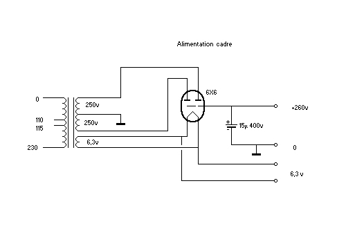

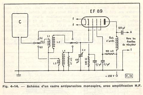

Sujet : Cadre d'une radio Nouveau | De jackoe Le 15-03-2009 à 20:46 sta |
Voici un schéma qui doit ressembler à celui de votre cadre, Isabelle ! ![[:Hi:]](s12.gif)

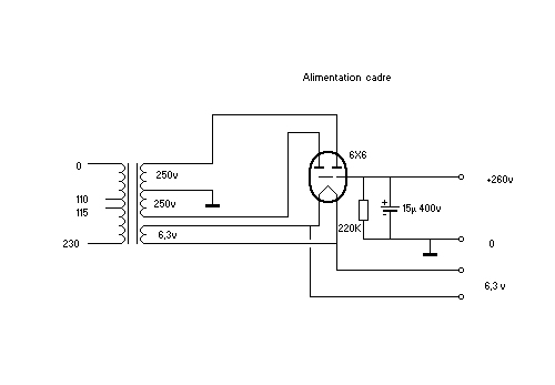

Sujet : Cadre d'une radio Nouveau | De totolagalène Le 16-03-2009 à 00:23 cms |
|  | Un seul transfo 220/6,3V peut suffire, à condition que, comme sur le schéma de Jackoe, il y ait un condo entre la plaque du tube et le fil de sortie "antenne".

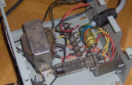

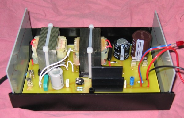

Sujet : Cadre d'une radio Nouveau | De jackoe Le 16-03-2009 à 10:27 sta |
L'alim fabriquée avec 2 transfos d'adaptateurs secteurs multitensions peut ressembler à ça : ![[:Hi:]](s12.gif)
Sujet : Cadre d'une radio Nouveau | De Jacques (webmestre) Le 16-03-2009 à 10:50 sta |
Faudra me donner l'adresse où on trouve des 56uF 400V
Sujet : Cadre d'une radio Nouveau | De jackoe Le 16-03-2009 à 13:39 sta |
"Faudra me donner l'adresse où on trouve des 56uF 400V " La voici : il suffit de démantibuler la bonne alim à découpage d'ordinateur... ![[:Hi:]](s12.gif)
Sujet : Cadre d'une radio Nouveau | De totolagalène Le 16-03-2009 à 18:22 sta |

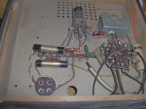

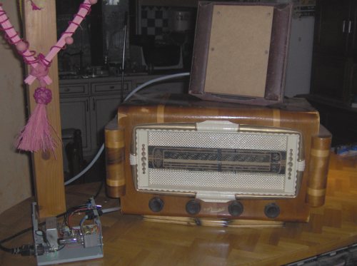

Mais qu'est-ce donc que la boîte sur la photo que nous a montrée Isabelle? Ne serait-ce pas la petite alimentation dont elle rêve?![[:Hi:]](s12.gif)
Sujet : Cadre d'une radio Nouveau | De Isabelle Le 16-03-2009 à 18:31 sta |

Sujet : Cadre d'une radio Nouveau | De Isabelle Le 16-03-2009 à 18:49 sta |
Ou cela Totolagalène?

Sujet : Cadre d'une radio Nouveau | De totolagalène Le 16-03-2009 à 18:55 cms |
Sujet : Cadre d'une radio Nouveau | De totolagalène Le 16-03-2009 à 19:00 cms |

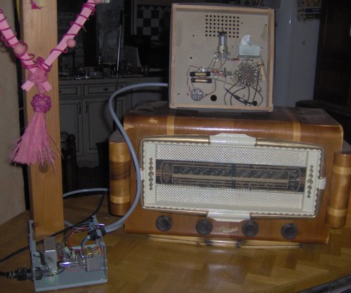

|  | Une boîte, je n'en vois qu'une, à droite du tube, parallélipipédique.

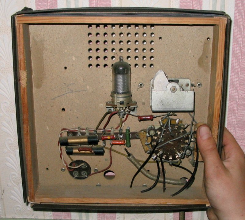

Sujet : Cadre d'une radio Nouveau | De Isabelle Le 16-03-2009 à 19:02 sta |
Sujet : Cadre d'une radio Nouveau | De Masterorion Le 16-03-2009 à 19:04 cms |
La "boîte" visible sur la photo en est peut-être une
Quelle boite ? J'espère que vous ne pensez pas à ce qui se trouve dans le rectangle rouge... Parceque ça m'a tout l'air du CV d'accord vu d'ici.
Sujet : Cadre d'une radio Nouveau | De Masterorion Le 16-03-2009 à 19:06 cms |
|  | Merci pour cette nouvelle photo Isabelle. Elle éclaire bien la situation. Je retouchais votre photo pendant que vous avez posté vous et Toto... ça rend mon précédent post inutile.
Sujet : Cadre d'une radio Nouveau | De Pierre Lebel Le 16-03-2009 à 19:07 sta |
En fait de "boite", il me semble voir un condensateur variable ?
Sujet : Cadre d'une radio Nouveau | De totolagalène Le 16-03-2009 à 19:09 cms |
Si, c'est peut-être le CV. Mais quid des 2 gros tubes cylindriques contre?
PS: désolé je coupe car je pars demain matin dans les Alpes. A+
Sujet : Cadre d'une radio Nouveau | De Isabelle Le 16-03-2009 à 19:09 sta |
Dommage car j’aurais bien aimé avoir l’alime incorporé
Sujet : Cadre d'une radio Nouveau | De MICHEL Le 16-03-2009 à 19:09 sta |
Bien sûr que c'est le C V !
Sujet : Cadre d'une radio Nouveau | De Pierre Lebel Le 16-03-2009 à 19:17 sta |
Les seuls "gros tubes cylindriques" que je vois me semblent bien être les condos de 0,1µF de découplage écran et cathode. (au goudron !)
Sujet : Cadre d'une radio Nouveau | De MICHEL Le 16-03-2009 à 19:20 sta |
Et aux plumes !
Sujet : Cadre d'une radio Nouveau | De f1ftp Le 16-03-2009 à 19:37 sta |
Il ne manquerai pas quelques bobines la dedans,ou vont les fils qui pendouilles dans le boitier sur la dernierre photo d'Isabelle?
Sujet : Cadre d'une radio Nouveau | De MICHEL Le 16-03-2009 à 19:40 sta |
Il semblerait qu'ils partent autour pour constituer le bobinage du cadre de reception .
Sujet : Cadre d'une radio Nouveau | De Isabelle Le 16-03-2009 à 19:49 sta |
Les 5 fils noir son connecté au bobinage qu’il y a autour du cadre
Sujet : Cadre d'une radio Nouveau | De f1ftp Le 16-03-2009 à 19:51 sta |
Ok ca va mieux comme ca
Sujet : Cadre d'une radio Nouveau | De Isabelle Le 16-03-2009 à 19:56 sta |

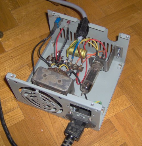

Sujet : Cadre d'une radio Nouveau | De jackoe Le 17-03-2009 à 21:13 sta |
Sujet : Cadre d'une radio Nouveau | De Bernard tsf Allier Le 17-03-2009 à 23:01 sta |

Voici le schéma de l’alimentation que j’aimerais faire, je voudrais rester dans l’originalité en utilisant tube 6X4 et le transfo que GHIBLI 1 m’a gentiment donné.
Quand pensez vous ?
Isa
![[:??:]](s11.gif)
Sujet : Cadre d'une radio Nouveau | De Jacques (webmestre) Le 25-03-2009 à 17:36 sta |
Souvent le matin, après, au fil de la journée, la fatigue arrive
Blague à part, le schéma me parait tout à fait correct.

Sinon pour l'alim je mettrais une résistace de charge entre + HT et masse, pour éviter que la tension ne monte exagérément à vide, et pour décharger le chimique à l'arrêt !
Ça évite de se prendre des borres...
La bonne valeur : 220 à 270 KOhms 1 watt

Sujet : Cadre d'une radio Nouveau | De Roger Michel Le 26-03-2009 à 08:42 sta |
Si vous voulez utiliser la tension filament également pour d'autres lampes, peut-être faudrait-il mettre une EZ80 à la place de la 6X4.
Roger
Sujet : Cadre d'une radio Nouveau | De Isabelle Le 26-03-2009 à 11:50 sta |
Pouvez vous me donné quelques explications, surtout la raison car je ne vois pas la différence entre les deux tubes
J’ai bien une EZ80 mais pas le support
Sujet : Cadre d'une radio Nouveau | De Pierre Roque Le 26-03-2009 à 12:32 sta |
Bonjour ,Isabelle
Pas de probleme ,vous pouvez tres bien mettre votre 6X4 / EZ90 sans probleme particulier,surtout avec 250 ou 260 volts~ sur les anodes c'est largement suffisant
Conso meme plus faible sur le filament
70mA de sortie cathode bien suffisant pour un cadre
Cordialement et bon courage vous etes sur la bonne voie
Sujet : Cadre d'une radio Nouveau | De Pierrot du 82 Le 26-03-2009 à 14:13 cms |
Oui c'est bien comme ça, Isabelle..
Comme dit Pierre, la 6X4 est idéale dans cet emploi, elle a été conçue avec un isolement cathode-filament renforcé, pour pouvoir utiliser la même alimentation 6,3V que les autres tubes.
Sujet : Cadre d'une radio Nouveau | De Pierre Roque Le 26-03-2009 à 14:33 sta |
Bonjour et Merci Pierrot pour ce service à Isabelle qui a du merite a mon avis,mais cela n'engage que moi pour son soutiens qui des fois tourne un peu en derision meme si cela est de l'humour (un petit peu de respect ne nuis pas).

Sujet : Cadre d'une radio Nouveau | De Isabelle Le 27-03-2009 à 19:44 sta |
Voici l’alimentation avec une lampe 6X4, j’ai monté l’ensemble dans un boîtier d’une alimention de PC qui était HS, (tout peut servir).
Je voulais rester dans l’originalité mais j’ai utilisé une diode et une led pour le voyant de tension.
Sujet : Cadre d'une radio Nouveau | De Isabelle Le 27-03-2009 à 19:46 sta |
J’ai branché ce cadre sur 2 postes et franchement je suis très surprise du résultat, je ne pensais pas avoir une réception de cette qualité, sans parasite, en plus le CV du cadre permet un ajustage très précis de la réception.
J’ai fais un essai en grande onde et petite onde très concluant.

Pour les avoir testés, ils sont (ces cadres) effectivement très efficaces, ils ne sont jamais que la reproduction des pré-sélecteurs des appareils des années 30.

Mes compliments ,c'est une bonne reussite et c'est fonctionnel
