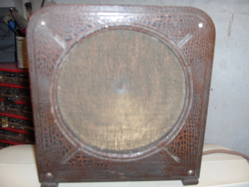

Quelqu'un d'entre vous a t'il une idée du fonctionnement de ce HP

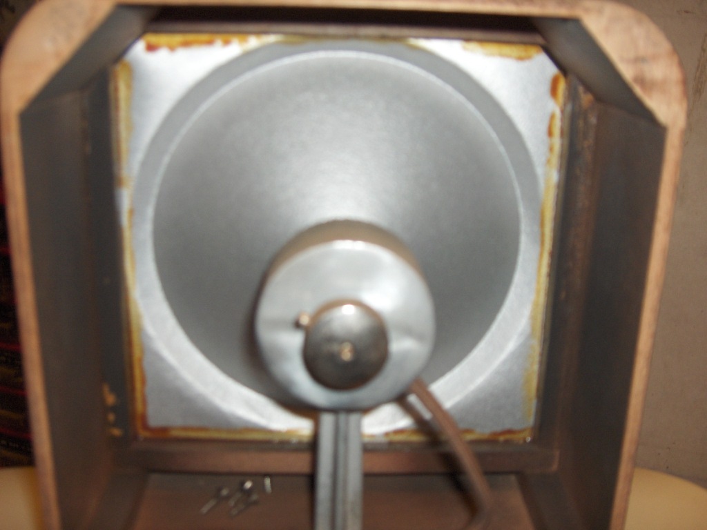

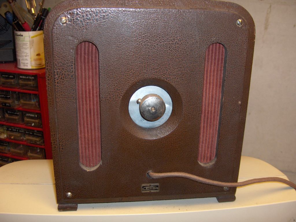

La membrane est d'une rigiditée à toute épreuve,et à l'arriere il y a un écrou moleté qui semble agir sur cette membrane.
La mesure de résistance sur le cordon donne l'infini .
Avant de poursuivre le démontage quelques explications seraient les bienvenues,ca m'évitera de faire une connerie fatale
Merçi

Que la résistance soit infinie, cela n'est pas bon signe
Pour ce qui est de la rigidité de la membrane, dans les années 20, on était loin de passer le 16 Hz des grandes orgues, même le 50 Hz des premiers Philips était de loin estompé par la bande passante du HP.
La vis de réglage arrière sert à ajuster la lamelle vibrante au centre de l'entrefer, en même temps, elle joue sur le niveau mais d'une manière indirecte, puisqu'elle joue en même temps sur lécrêtage mécanique du signal transmis.
