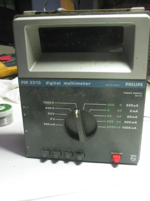

Sujet : PM 2513 Nouveau | De J-François Le 14-03-2009 à 12:47 sta |
Je rechercherais le manuel et plus précisement le schéma pour cet appareil
Laissé sur une étagère depuis pas mal de temps il manque un CI à 8 broches
situé sous un capot métallique (sans doute l'oscillateur ) mais ne sais quel ref ???
Panne d'origine sans doute un tentale en CC situé juste à coté !
Info ou doc bienvenus ...
Merci par avance
J-François

Sujet : PM 2513 Nouveau | De J-François Le 16-03-2009 à 20:12 sta |
Bonsoir ;
C'est bon , encore un de sauvé : c'était bien ce foutu tentale.
