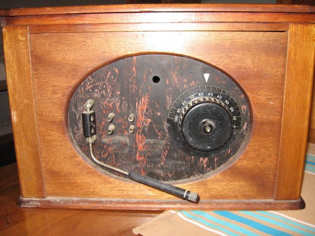

je possède un poste LEPINAY GRL3 avec trois lampes mais sans haut parleur ni bobines ni alimentation.
J'aimerai le remettre en fonction mais si j'ai des connaissances en électricité, je n'y connait rien dans les lampes (ou tubes)
Dans un premier temps je recherche le type de haut parleur, "bobine" (ou antenne), et alimentation instalé sur ce poste.
Sont instalé les trois lampes suivantes
PHILIPS- Penthode-B443-4V*miniwatt 150V
DARIO-RT-TE99
VISSEAUX RADIO - 4V 300V - FV.250 - 2
Une photo jointe du poste
Merci de votre assistance
SLTS
Frink

Belle trouvaille! Pour faire une alimentation secteur externe (HT et chauffage filament) en remplacement des batteries, ce ne sera pas un problème, mais pour les bobines... dur dur.

Sujet : Identification pour remis en état Nouveau | De frink Le 13-03-2009 à 12:13 sta |
Bonjours
Merci de vos réponses
Je commence à regarder les liens et info que vous me donnez mais je suis à la rue
Quelqu'un aurait t-il des photos de ces bobines ou un lien, y a t-il des specifications à respecter lors de mes recherches
Au sujet du haut parleur, quel sont les points à respecter?
SLTS
Frink
Sujet : Identification pour remis en état Nouveau | De frink Le 13-03-2009 à 23:13 sta |
Grace à vos liens j'ai trouvé à quoi ressemble les bobines que je recherche mais apparemment elles ne sont pas toutes identiques.
Si quelqu'un à des info supplémentaires à me fournir, plan, référence et autres, je suis preneur
SLTS
Frink
Sujet : Identification pour remis en état Nouveau | De totolagalène Le 13-03-2009 à 23:17 sta |
C'est bien çà le hic! Le HP ça se trouve mais les bonnes bobines!![[:Hi:]](s12.gif)
Sujet : Identification pour remis en état Nouveau | De frink Le 13-03-2009 à 23:32 sta |
Question bête,
Si par hazard je trouve des valeurs, longeur, section...., n'est il pas possible d'en faire?![[:??:]](s11.gif)
Sujet : Identification pour remis en état Nouveau | De totolagalène Le 13-03-2009 à 23:50 sta |
Si, tout est possible, c'est plus ou moins compliqué, c'est tout!Et parfois très très compliqué selon ses propres compétences et appareils adequats. On peut par exemple parvenir à trouver l'inductance des bobines d'après les fréquences voulues en en mesurant les capacités qui se trouvent en série (ou paralèlle) montées avec elles et faire le calcul avec la formule de Thomson, encore faut-il avoir un capacimètre. Jignore votre niveau de connaissances et les appareils de mesure dont vous disposez.![[:Hi:]](s12.gif)
Sujet : Identification pour remis en état Nouveau | De frink Le 14-03-2009 à 10:39 sta |
J'ai des appareils très classique d'électricien, mes compétences sont faibles pour ce genre de boulot. Pour le moment je cherche des solutions à la remise en état du poste. Si des bobines ne sont pas trouvable mais faisable, je chercherai quelqu'un pour me résoudre ce problème.(je positive peut etre un peu trop mais "y a pas de problème, y a que des solutions"...... il me faut trouver la bonne)
Au sujet du HP quel sont les spécifications à respecter?
SLTS
Frink
Sujet : Identification pour remis en état Nouveau | De Jacques (webmestre) Le 14-03-2009 à 12:45 sta |
Reportez-vous à la notice "Merlaud et Poitrat" disponible dans les archives, vous aurez une très bonne approche des valeurs de selfs à utiliser avec un appareil type C119 ou 119 bis.
Pour le HP, un modèle haute impédance classique suffit, (casque ou HP 2000 ohms)
Sujet : Identification pour remis en état Nouveau | De frink Le 14-03-2009 à 19:56 sta |
Merci des infos, j'ai quand même l'impression d'avancer malgrès tout.
Je vais reprendre le cablage du poste pour me faire une idée.
Pensez vous que l'on puisse trouver un petit frère de ce poste dans un musée ou chez un collectionneur et reprendre les références ou caractéristique des bobines instalées?
En attendant, je fonce voir la notice ci dessus
SLTS
Frink
