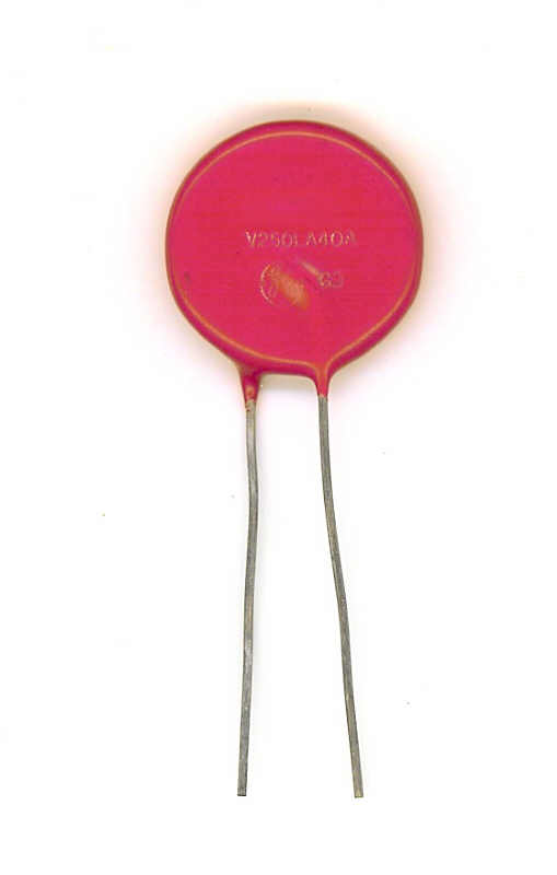

Sujet : redresseur sélénium Nouveau | De Jean Pierre Guittard Le 13-03-2009 à 15:03 sta |
Oui un GE-MOV est un "para surtension", j'éspère que ma photo passera, ce dernier est un V250 LA 40A, caractéristiques max sont 354V et 40 A. il mesure 22mm de diamètre et 5mm d'épaisseur.
Il y a tpoute une gamme, pour differentes tension et courant.
Jean Pierre.

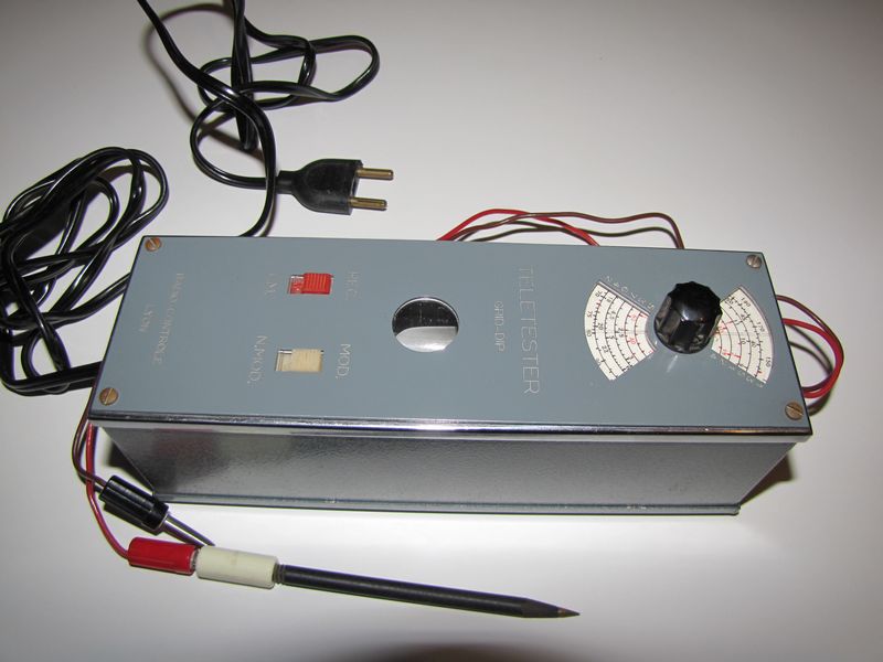

Toto pour allèger les images il faut un logiciel de retouche d'images performant.
J'utilise FastStone image viewer 3.2 que tu trouves en téléchargement gratuit.
Il est assez simple à utilser mais il faut quand même quelques connaissances en traitement d'images.
La photo ci-jointe qui doit te rappeler quelquechose pesait à l'origine 1.3Mo elle fait maintenant 52 ko.
Commence par installer le logiciel ensuite je pourrai te guider un peu, je ne prétend pas être un spécialiste mais le résultat est là.
