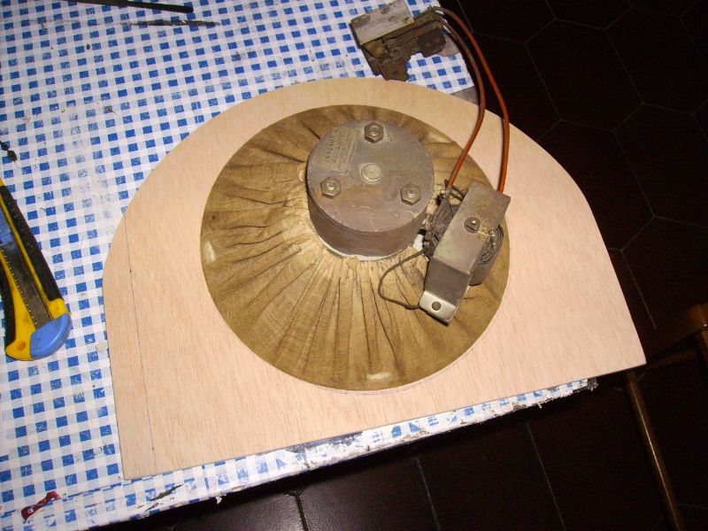

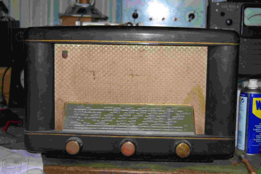

ça fait bien longtemps que j'éspère mettre la main sur un philips 634A non pas parce qu'il est recherché mais parce que je le trouve très beau
mais voilà, je perds espoir et plus le temps passe, moins mes finances ne me le permette de plus que ça ne risque pas d'aller en s'arrangeant.
Alors j'ai décidé avec moi même d'essayer d'en réaliser au moins l'ébenisterie.....peut être finirais je par trouver une épave de chassis a mettre dedans.
j'ai conscience des dificultées et ça risque de prendre un certain temps avant que j'en vienne a bout ....
la première dificultée ayant déjà été de retrouver les cotes de cet appareil n'ayant en tout que les diverses photo trouvées sur le net, il faudra ensuite après avoir réalisé la "caisse" mettre le placage retrouver les teintes les plus approchantes, et le plus compliqué pour moi, réaliser un enjoliveur comme celui d'origine![[:??:]](s11.gif)
voilà, je voulais juste partager aujourd'hui mes pensées avec vous pour les toutes premières découpes de ce projet.

D'accord pour l'ébénisterie,c'est accessible à un bon bricoleur méticuleux mais comment résoudre le problème du décor de façade en bakélite?Il faudrait qu'un possesseur de 634 vous fasse un moulage.C'est peut être beaucoup demander.En tout cas c'est courageux bonne chance

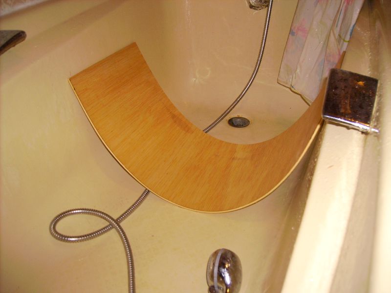

Fifi pour la partie cintrée il existe du médium cintrable que tu peux plaquer.
Sinon pour être plus fidèle à l'original du contreplaqué que tu rainures avec une scie circulaire avec une lame assez fine (en acier donc)
J'ai comme le pressentiment que lorsque tu auras bien avancé dans ton travail, tu vas tomber par hasard sur une opportunité totalement stupéfiante.

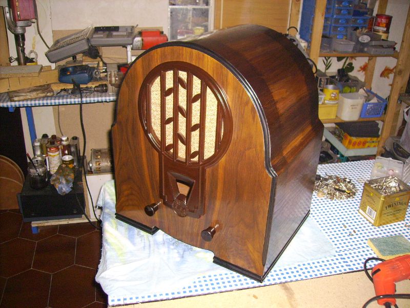

Sujet : j'essaye de copier Nouveau | De totolagalène Le 12-03-2009 à 22:44 cms |
Sujet : j'essaye de copier Nouveau | De totolagalène Le 12-03-2009 à 22:48 cms |
|  | J'ai oublié: OEIL MAGIQUE EM34.

Sujet : j'essaye de copier Nouveau | De totolagalène Le 12-03-2009 à 23:37 cms |
Désolé, je ne suis pas photo du tout et n'ai pas d'AN. Mais je crois que je vais m'en payer un rien que pour vous montrer çà.
Sujet : j'essaye de copier Nouveau | De totolagalène Le 12-03-2009 à 23:43 cms |

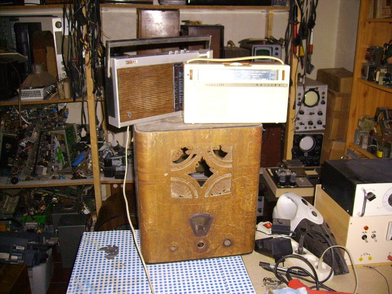

Ghibli ne connaît pas le piano? (Je ne demande pas s'il saît en jouer).
Ducretet-Tmonson
Sujet : j'essaye de copier Nouveau | De totolagalène Le 12-03-2009 à 23:52 cms |

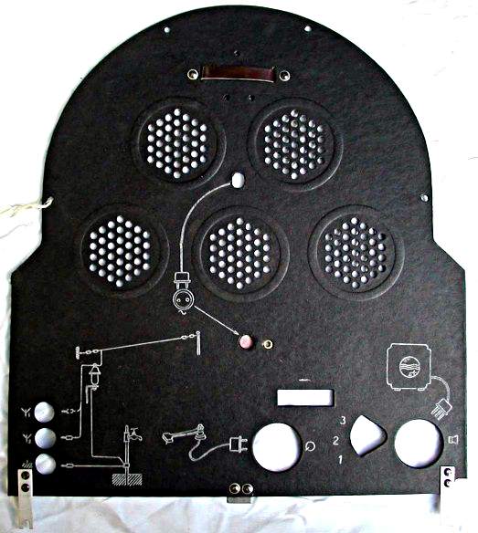

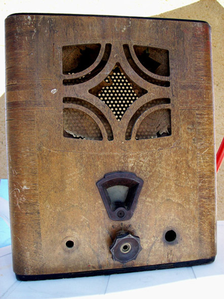

Quelqu' un a-t-il une photo du "piano" pour ce sympathique Ghibli 1. Je l'ai sur papier mais çà va encore peser 3 tonnes!![[:Hi:]](s12.gif)
Sujet : j'essaye de copier Nouveau | De ppel84 Le 13-03-2009 à 23:05 cms |
|  | C'est de ça que tu parles?
Sujet : j'essaye de copier Nouveau | De totolagalène Le 13-03-2009 à 23:07 sta |
Ben oui. C'est un modèle parmi quelques autres. Merci pour lui.![[:Hi:]](s12.gif)

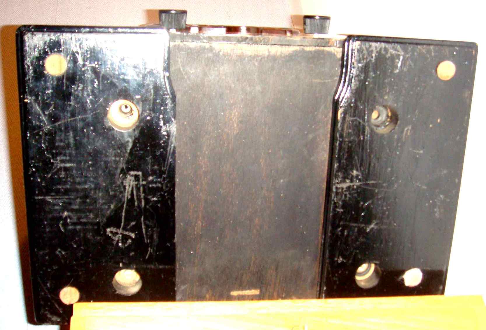

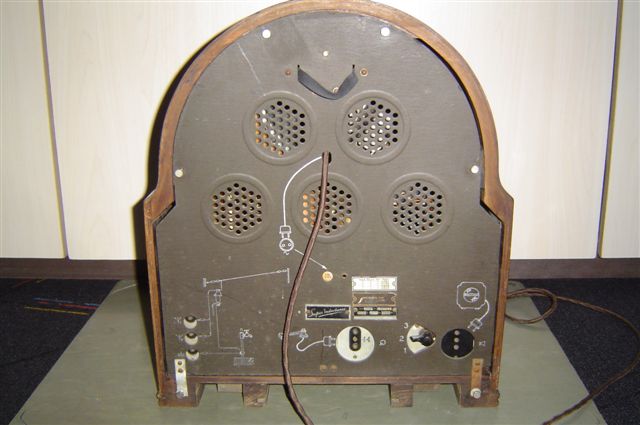

Sujet : j'essaye de copier Nouveau | De Fifi Le 14-03-2009 à 12:37 sta |

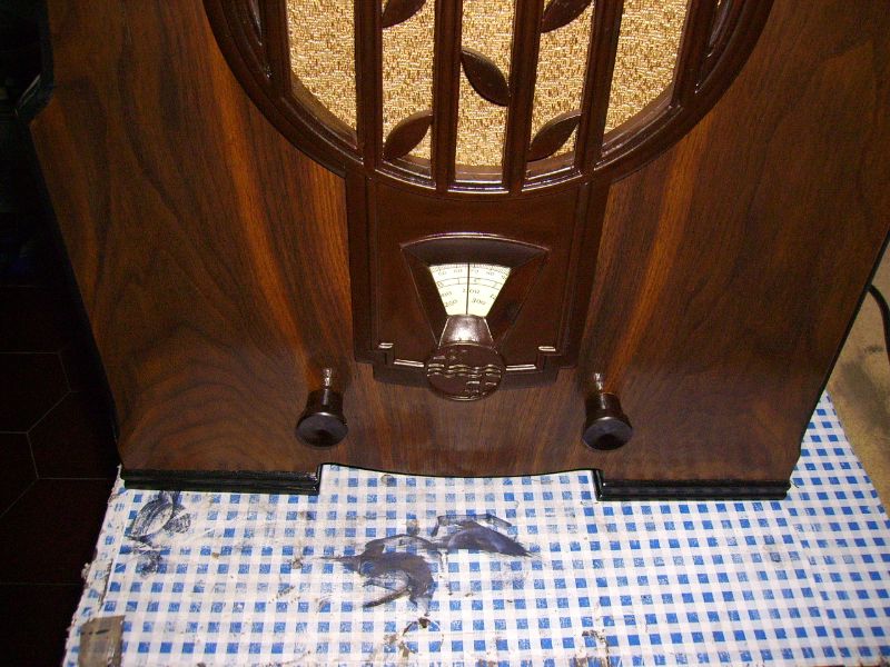

demain j'attaque le montage du socle et des cotés mais il me manque une photo "vue de dessous" de ce poste et je ne sais pas comment est monté, sur la partie avant la "cale d'eppaisseur" qui touche aux 2 morceaux de bois qui permettaient de glisser la notice
alors si quelqu'un avait une photo de dessous ....a votre bon coeur, monsieurs ,dames
philippe![[:Hi:]](s12.gif)

Pour les courbures Fifi tu as pensé à quel bois ??, du contre plaqué de bouleau que tu dois connaitre serait peut être pas mal non ??

Pierre tu as raison, le contre plaqué se cintre très bien, il faut simplement l'assouplir a l'eau chaude et cintrer progressivement.
la méthode indiqué par ppel84 est bonne aussi pour du bois plus épais.

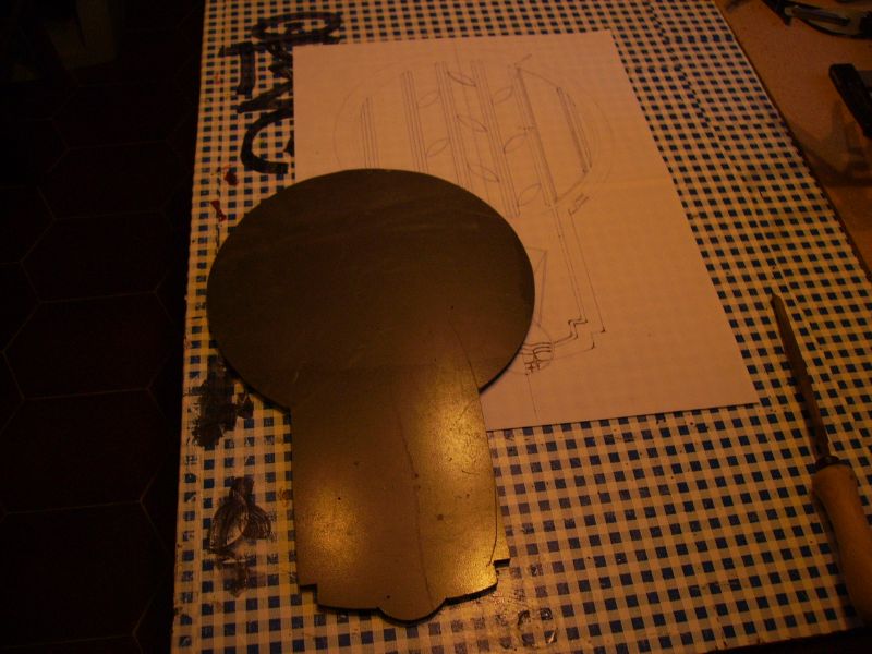

Roland B, pour le décor de façade, j'ai ma petite idée...mais je vous montrerai au fur et a mesure

(par contre, j'aimerai quand même bien voir le dessous de ce poste)

J'avais déjà vu un "piano" Je vous suggérais seulement de nous montrer celui de votre fabrication !Pour laquelle je crois me souvenir que vous avez sacrifié la caisse d'un portable ?![[:Hi:]](s12.gif)
Sujet : j'essaye de copier Nouveau | De totolagalène Le 15-03-2009 à 14:45 sta |
Bonne mémoire Ghibli 1. C'était la caisse en parfait état, mais malheureusement vide,
du portable REES-RADIO 1929.![[:Hi:]](s12.gif)

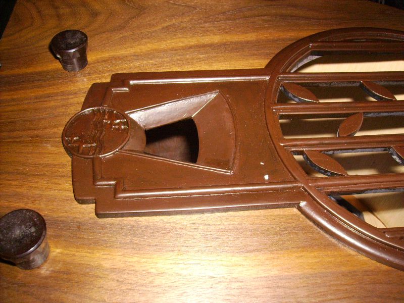

a défaut de photo de dessous du poste, quelqu'un pourrait me donner la largeur de la "moulure" de la face avant?
Sujet : j'essaye de copier Nouveau | De Thierry Magis Le 15-03-2009 à 19:01 sta |
Pour Fifi, il me semble que j'ai une garniture de face avant, mais provenant d'un 630A.
Je ne sais pas si c'est la même ? Si oui je pourrai prendre des photos et relever les dimensions la prochaine fois que je vais dans mon local de stockage. Me faudra la retrouver, ce qui est le plus gros problème !

ce n'est pas la dimension de la garniture que je souhaite (quoique ) mais connaitre la profondeur de la "gorge" creusée sur l'arrête de la face avant du poste (est ce plus clair comme ça?) et on ne voit pas bien presisement le dessin qu'il y a sur certaines photo il semble y avoir un arrondi au centre et d'autres pas??
sinon, je m'en sort a peux près pour les cotes avec les photos et autocad!

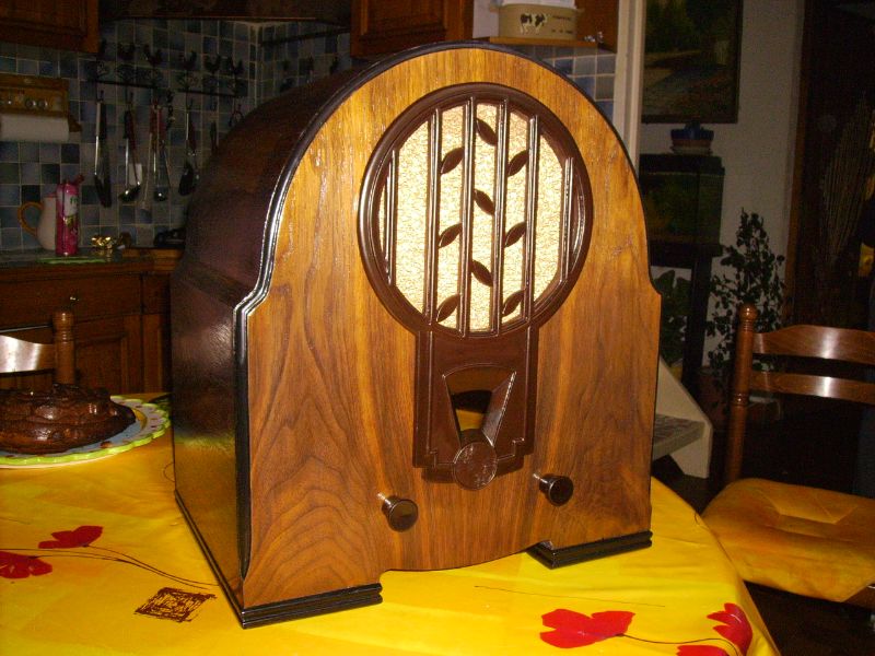

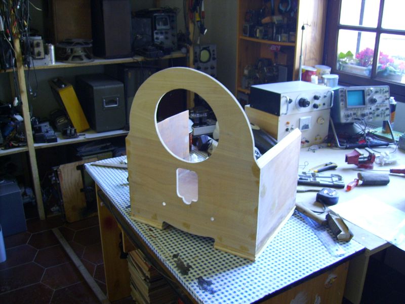

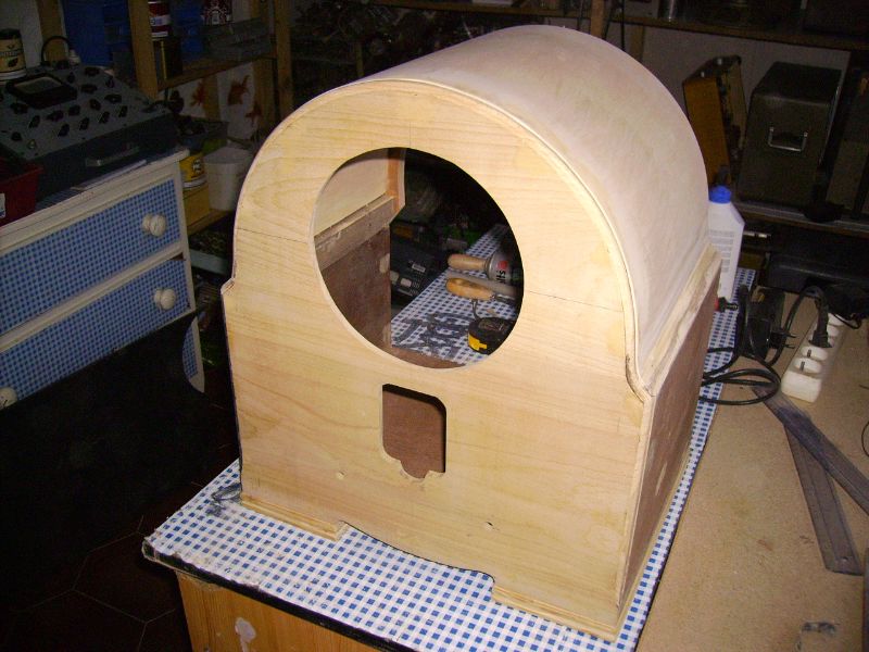

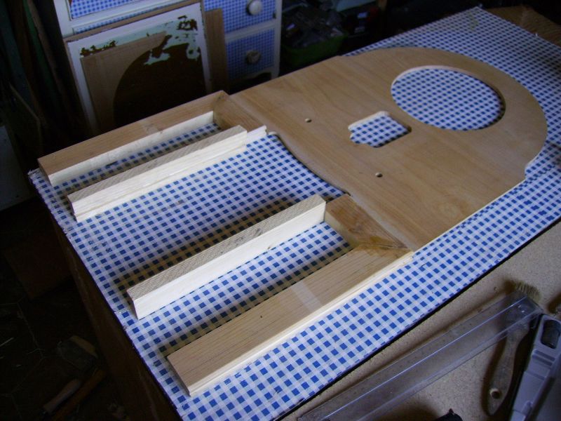

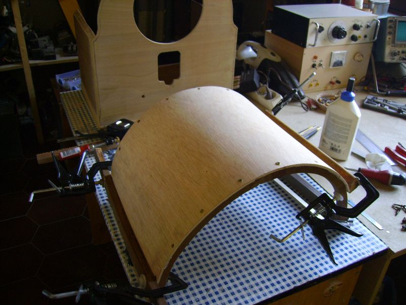

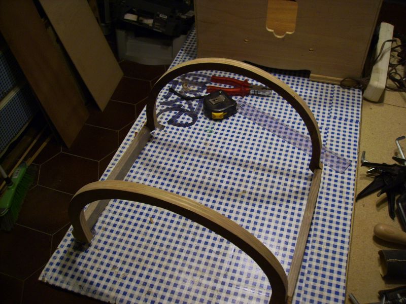

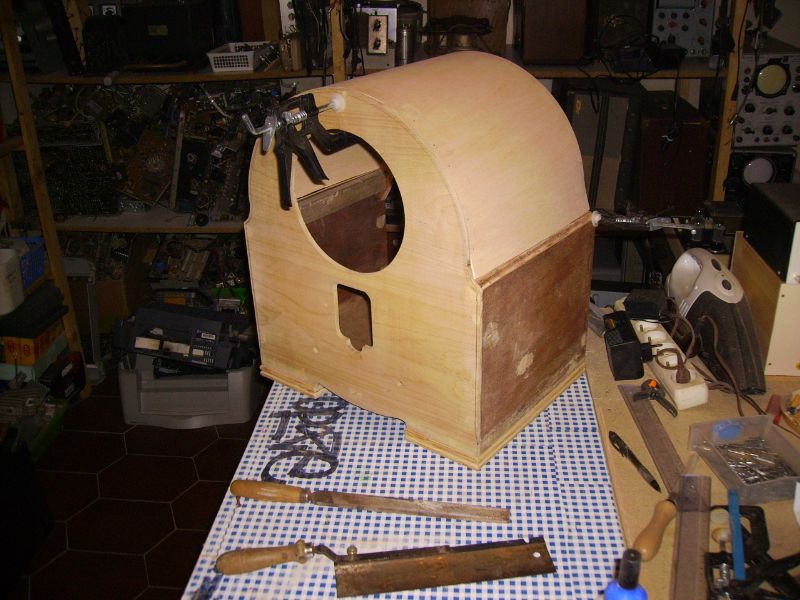

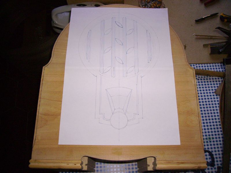

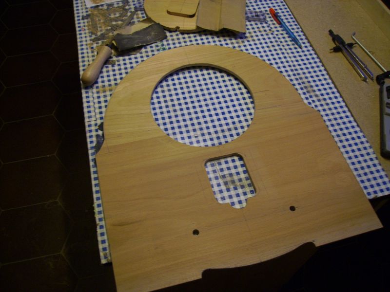

Sujet : j'essaye de copier Nouveau | De Fifi Le 17-03-2009 à 10:21 sta |
ça avance doucement mais surement
j'ai fait l'armature du toit
pendant que le contre plaqué prenait forme

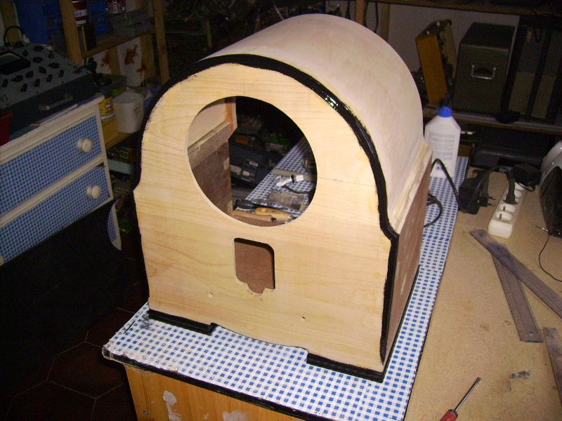

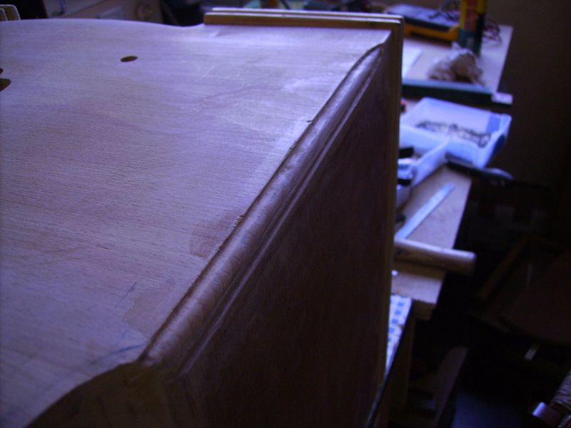

Sujet : j'essaye de copier Nouveau | De Fifi Le 17-03-2009 à 10:22 sta |
j'ai voulu aller tro vite et "crac"
j'en ai pété un morceau...je vais devoir faire un raccord...mais c'est pas trop grave; avec le plaquage par dessus, ça se verra pas
a suivre
Sujet : j'essaye de copier Nouveau | De Pierrot du 82 Le 17-03-2009 à 16:10 cms |
Voila ce que c'est de monopoliser la baignoire quand ta femme veut l'utiliser ! On se dépèche... et crac :
Sujet : j'essaye de copier Nouveau | De GHIBLI 1 Le 17-03-2009 à 16:50 sta |
Crac ! Crac ! Dans la baignoire? Très dangereux: ça glisse !
Sujet : j'essaye de copier Nouveau | De Fifi Le 17-03-2009 à 17:30 sta |
non,non,non,
le problème ne venait pas de la baignoire mais du seche cheveux!!!
(j'ai pas assez chauffé parce que madame en avait besoin)!!
en fait de crac,crac dans la baignoire, je me suis fais Engeuler car j'avais tout encrassé, a t elle dit

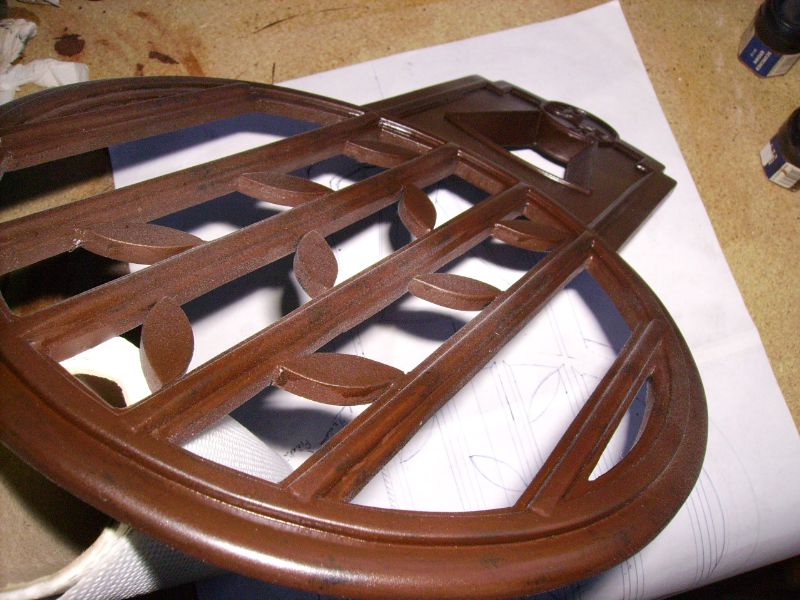

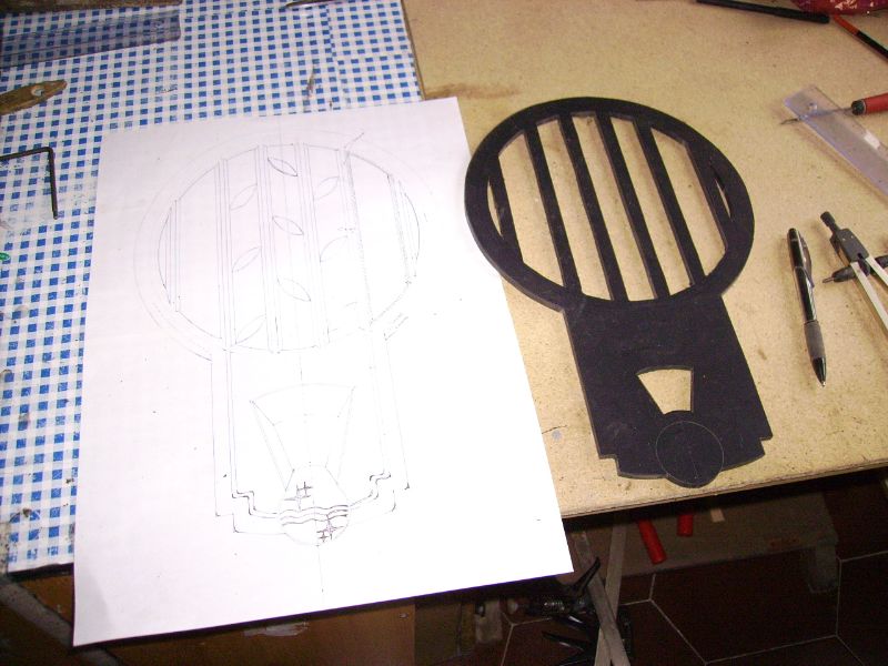

enfin en attendant que la colle colle ,je dessine

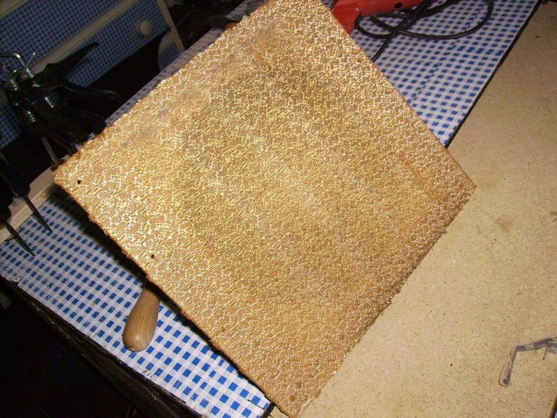

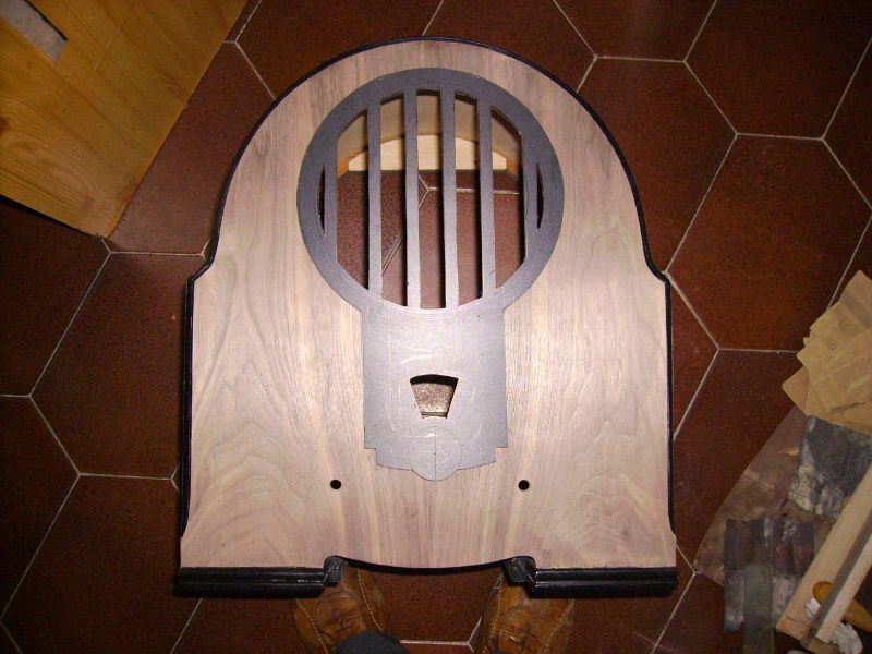

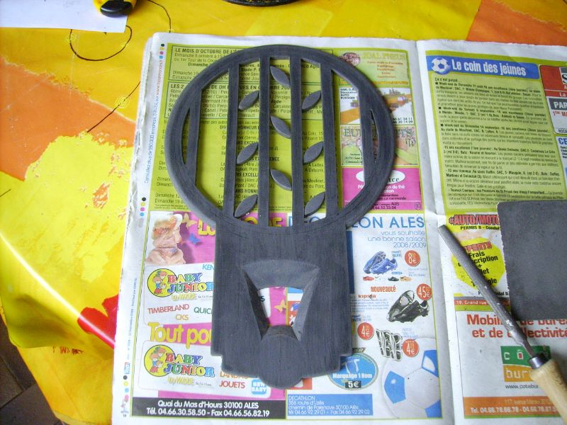

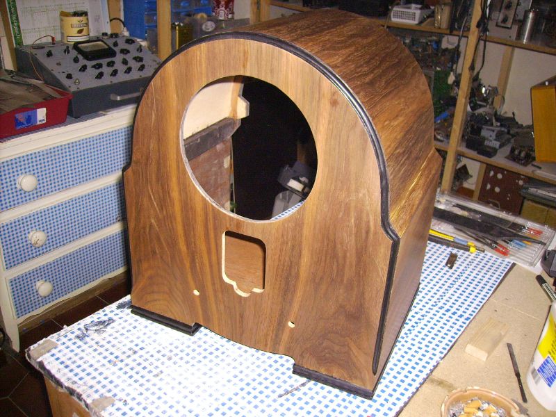

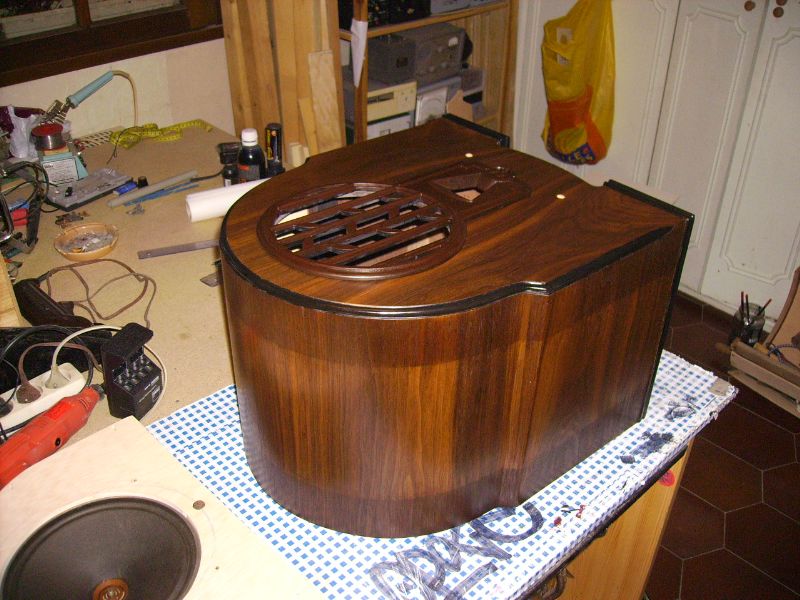

Sujet : j'essaye de copier Nouveau | De Fifi Le 17-03-2009 à 18:51 sta |

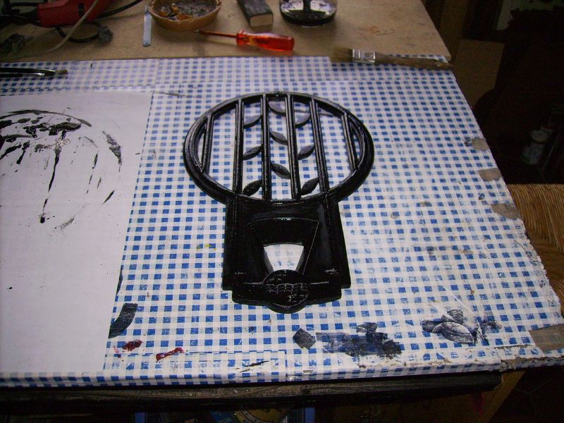

Après le dessin.....la matière première
Sujet : j'essaye de copier Nouveau | De Kalbounet junior Le 17-03-2009 à 19:03 sta |
Félicitations ! Ça promet de donner un 634A qui "sort de l'usine" ! Ne manque plus que la partie électrique... Pourquoi ne pas la faire vous-même ?

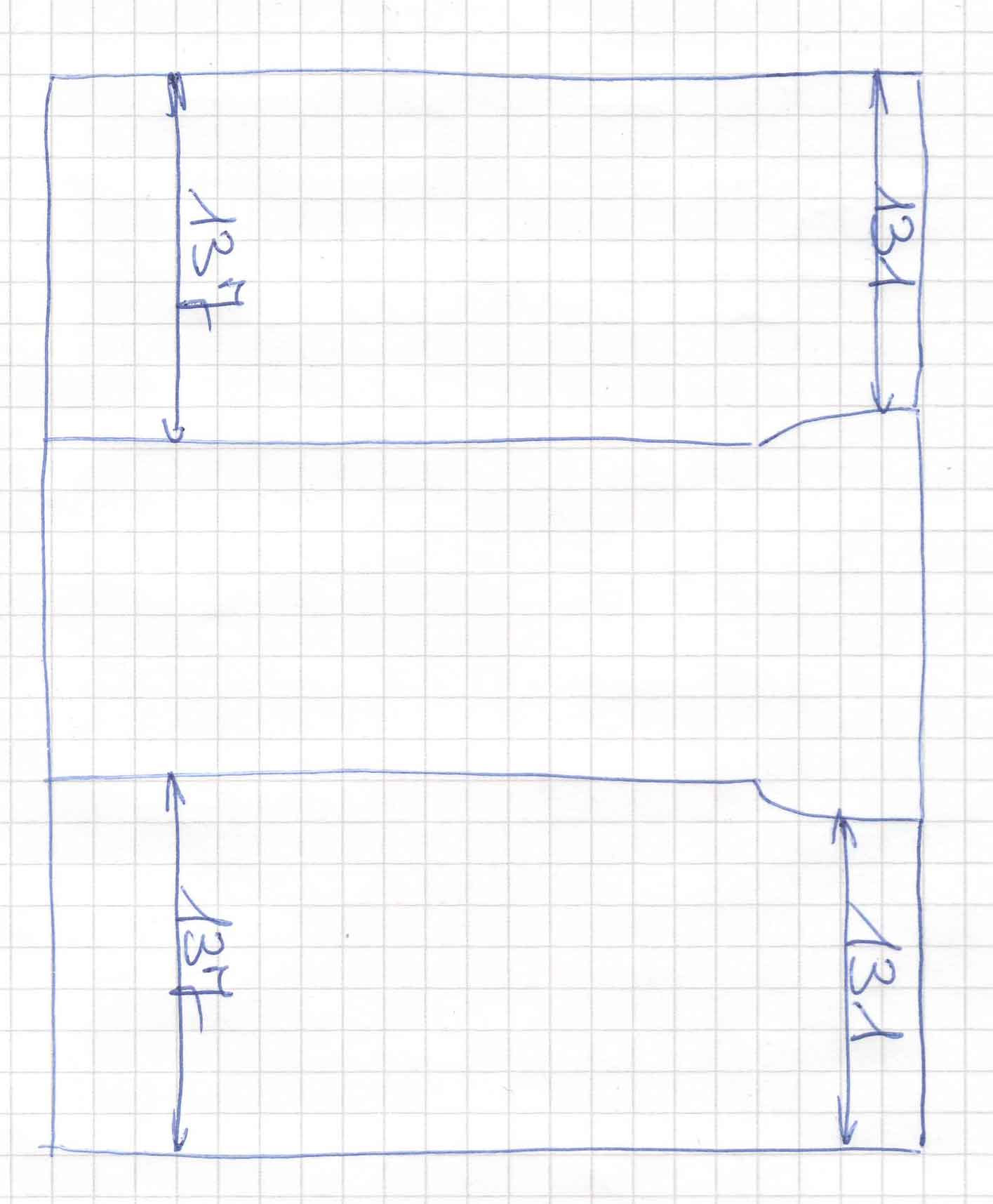

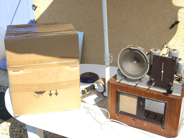

Bonjour Fifi, j'ai un 634 sous la main, vous voulez quoi comme cotes et photos ?
Sujet : j'essaye de copier Nouveau | De Fifi Le 17-03-2009 à 20:00 sta |
Bonsoir Kalbounet,
Attends un peu avant les félicitations, faudra voir a la fin si il ressemble ou pas!
il reste encore beaucoups de travail!

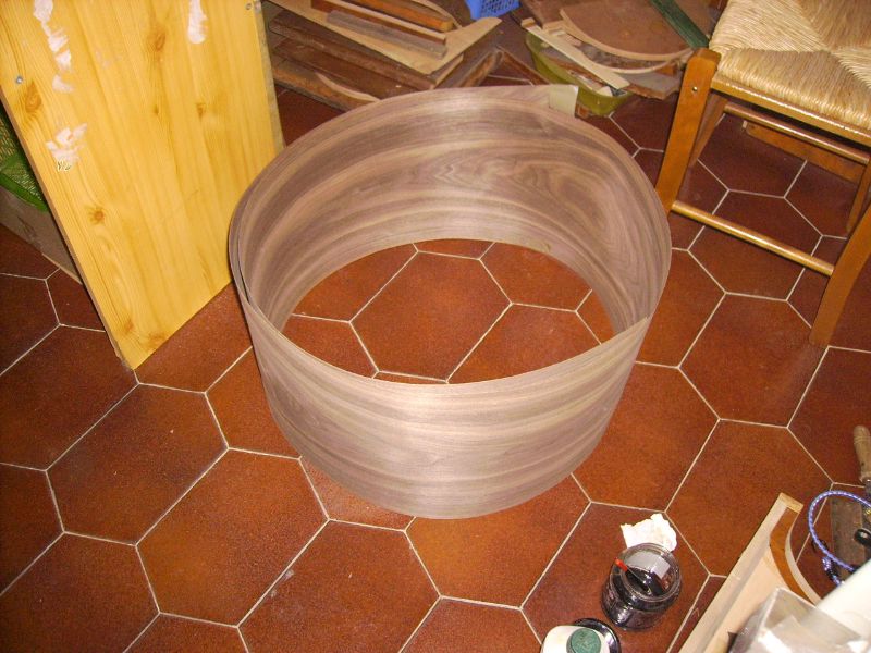

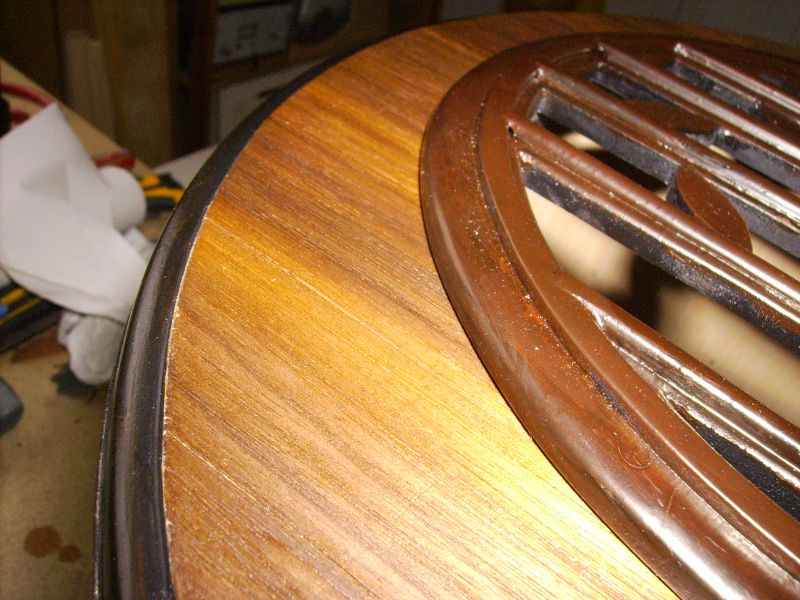

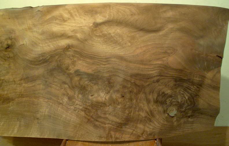

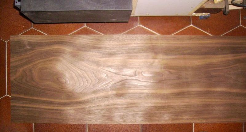

par contre je suis content car je viens de récuperer une belle feuille de plaquage noyer qui me manquait.
Bonsoir Yves,
je pense m'être "débrouillé" avec les cotes; par contre une photo vue de dessous me fairait plaisir
juste une precision concernant "l'enjoliveur de façade", je trouve hauteur :35.6cm
diamètre du cercle:23cm et largeur de la partie rectangulaire:12cm.....pouvez vous me confirmer ou corriger
Merci bien
philippe
Sujet : j'essaye de copier Nouveau | De Yves Delbray Le 17-03-2009 à 20:56 sta |
Voila Fifi
Les cotes de l'enjoliveur du mien car je m'aperçois quelles sont différentes, demain je vais vérifier sur un autre.
Hauteur = 344, diametre du cercle = 220, largeur partie rectangulaire = 115
la semelle largeur 137 , largeur à l'échancrure 131, début de l'echancrure a 220 de l'arrière

Sujet : j'essaye de copier Nouveau | De Fifi Le 17-03-2009 à 22:08 sta |
ben mince alors ,
pourtant je verifie les cotes avec 3 photos diférentes en prenant la largeur hors tout de 425mm comme indiqué sur la doc philips pour mettre les photos a l'echelle
j'ai une erreur de 3.5%....merci beaucoup pour cette info!(il vaut mieux avoir trop de matière que plus assez! )
pour le dessous, je me suis aperçu qu'il existe 2 modèles diférents et je fais l'autre modèle dont la semelle n'est pas pleine de l'avant a l'arrière comme sur la photo jointe et j'esperai voir le montage des deux planches rapportée en dessous que l'on aperçoit a peine
en tout cas merci encore pour voter aide précieuse

bizarre ces dimensions,
si je lis bien la doc Philips, la largeur est de 425mm
si je reprends vos dimensions de semelles Mr Delbray, ça fait: 137+131+137=405
les 2 modèles aurraient des tailles légerement diférentes![[:??:]](s11.gif)
Sujet : j'essaye de copier Nouveau | De Jacques (webmestre) Le 18-03-2009 à 11:21 sta |
A ma connaissance non, il n'y a qu'une taille, par contre une multitude de teintes d'essence de bois dans le deux veines de placage qui encerclent la profondeur de l'appareil. Hélas, pour prendre des photos du mien actuellement il faudrait que je sois expert en parapente, ce qui n'est pas le cas
Sujet : j'essaye de copier Nouveau | De Filoch.... Le 18-03-2009 à 11:52 sta |
L'ami "CROCQUIGNOL" en a plusieurs ,je pense qu'il pourrait faire une photo, je lui telé...a ce sujet!
Filoch.....![[:Hi:]](s12.gif)
Sujet : j'essaye de copier Nouveau | De Fifi Le 18-03-2009 à 13:01 sta |
Merci les gars, c'est sympa!!
Jacques, je pense quand même qu'il y a eu 2 versions, une de 1933 et une seconde en 1934; on peux voir la forme des semelles diférentes d'un modèle a l'autre.
634A et 634AN??????
la doc philips du 634A indique 485X425X315mm
d'après les mesure de Mr Delbray(634A ou AN de 1934, je pense), on aurrait environ 4% de diférence de taille par rapport au modèle que je réalise et 4% c'est vraiment pas énorme si le poste reste correctement proportionné.
pour ce qui est de l'essence du plaquage, c'est toujours du noyer mais avec des dessins plus "jolie" pour certains que d'autre; par contre effectivement il y a eu une tonne de teintes diférentes.
peut être est ce moi qui suit dans l'erreur!!?....si c'est le cas, je le baptiserais 634A/1.04D(Dpour DIY, c'est a la mode en ce moment )
Filoch, Merci ce serrait bien de comparer sur un modèle de 1933(semelles évidées a l'arrière identique au modèle sur: http://www.radiotechniek.nl/
j'aurrai plus trop le temps de répondre avant dimanche, rien ne presse
a bientôt

Sujet : j'essaye de copier Nouveau | De yves Le 18-03-2009 à 14:52 sta |
Je me suis mal exprimé, un petit dessin valant mieux qu'un grand discourt
Voici les cotes
Sujet : j'essaye de copier Nouveau | De Filoch.... Le 19-03-2009 à 13:45 cms |
Sujet : j'essaye de copier Nouveau | De Fifi Le 19-03-2009 à 20:41 sta |
Hein, Quoi,
c'est pas Nôel, C'est pas le 1er Avril,.....c'est vrai, pour du vrai,vrai....tu me fait un cadeau!?
c'est plus que super génial, que puis je t'offrir en échange?; c'est quand même génant pour les frais de port...
je te promets de la prendre en photo complètement restaurée

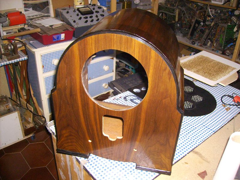

une petit dernière de l'avancement des travaux......le toit est sec et peut être posé...faudra faire les raccords d'angle....après viendra l'arrête de la face avant.

Sujet : j'essaye de copier Nouveau | De Fifi Le 21-03-2009 à 05:46 sta |
Mr Delbray, puis je encore demander votre contribution pour quelques photos de votre 634A?
j'aurrais souhaité un gros plan de l'arrête en bizeau de la face avant ainsi qu'une photo de face en assez haute résolution de l'enjoliveur
Merci beaucoups
Sujet : j'essaye de copier Nouveau | De Fifi Le 23-03-2009 à 18:27 sta |
bonsoir,
juste des nouvelles de l'avancement des travaux
j'ai enfin terminé la découpe du motif de l'arrête de la face avant!(j'ai fait ce qui me parraissait ressemblant par rapport aux photos, mais ils n'ont pas l'air d'avoir tous le même dessin)
pfeuuuu, dur dur, je n'avais pas la fraise qui convenait et je me la suit tapé à la lime et papier de verre....très très long....je suis bien content d'avoir terminé cette partie.
prochaine étape: teinte interieure et peinture noire après avoir terminé un léger ponçage encore necessaire
philippe

Sujet : j'essaye de copier Nouveau | De Fifi Le 24-03-2009 à 08:03 sta |
ça y est !; le ponçage est terminé,
j'ai mis la première couche de noir et je vais certainement m'attaquer au placage.
les "Pro" utilisent 2 feuilles de placage coupées a la suite du même arbre pour retrouver le même motif posé en "mirroir" sur la face avant.
dans mon cas, je ne possède qu'une seule feuille et la dificultée va donc être de trouver un dessin coherant........
Sujet : j'essaye de copier Nouveau | De Fifi Le 24-03-2009 à 08:04 sta |
la feuille de placage Noyer en question

Sujet : j'essaye de copier Nouveau | De Fifi Le 24-03-2009 à 09:41 sta |
la loupe de noyer est trop "noueuse" a mon gout; mais merci de votre proposition Bernard
on ne voit pas bien pour le moment, mais la feuille de noyer que je possède comporte elle aussi de belles veines; elle fait 270 X 46 cm, ça me suffit
pour Masterorion: je l'ai eu chez un menuisier ebeniste mais certains comptoir du bois ou même certaines quincailleries en vendent.

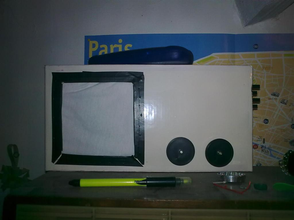

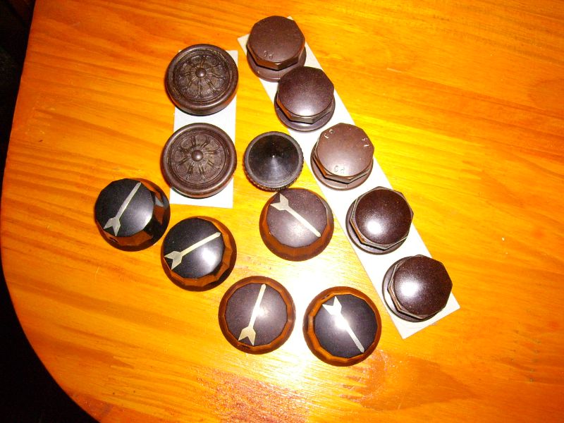

Autre question:
que pensez vous du morceau de tissu en photo? (après nettoyage bien sur!)....je ne vois pas bien a quoi ressemble le tissu d'origine sur ce poste.

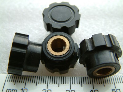

dernière chose, mais là je pense que c'est beaucoups demander: quelqu'un aurrait des boutons a ceder??

Pour les boutons, les cartons arrières, voir le site suivant en Hollande:
ici

Sujet : j'essaye de copier Nouveau | De Fifi Le 24-03-2009 à 13:10 sta |
houlaaa!!!
12.50 le bouton!
c'est bien trop chère pour une simple copie; je suis daccord avec Jacques, un poste sans histoire, sans Ame!
si je trouve pas, ben je ferrais une copie des boutons aussi ,na!
Sujet : j'essaye de copier Nouveau | De yves Le 24-03-2009 à 14:21 sta |
Fifi, excuse moi pour le temps de réponse, j'étais en déplacement ces derniers jours.
Je ferais les photos samedi.

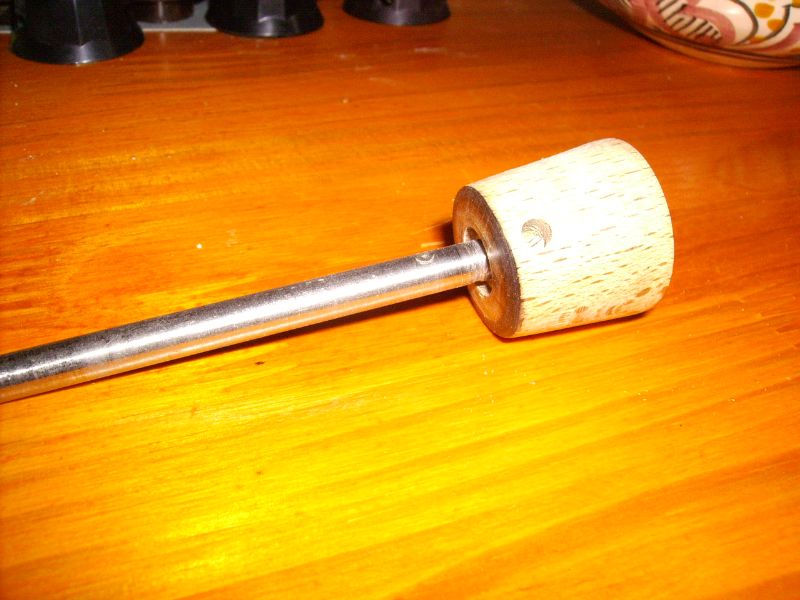

Les copies de boutons, j'en ai fait à une époque, c'est pas difficile et ça rend bien, mais il faut en faire beaucoup, car la résine se conserve mal, donc j'ai arreté
Sujet : j'essaye de copier Nouveau | De guyguy Le 24-03-2009 à 20:09 sta |
Boutons : EB :120 395 942 796 : Vendeur Anglais .
15 boutons pour 5e (enchère) ! se termine le 29 .
Sujet : j'essaye de copier Nouveau | De Fifi Le 24-03-2009 à 20:40 sta |
Mr Delbray, ne vous excusez pas, il y a une vie après le forum , moi même je marque parfois de longues absences.
les détails de l'enjoliveur seront les bienvenus (j'ai pas encore attaqué cette partie)
pour EB j'ai pas trouvé ; c'est ou qu'on tape le N°?...j'ai essayé "knob" mais rien!
sinon on peut aussi echanger, j'ai d'autres boutons!

Ne pas mettre d'espace entre les chiffres dans le cadre de recherche.
Sujet : j'essaye de copier Nouveau | De Fifi Le 24-03-2009 à 21:55 sta |

Heuuu, EB ça donne ça:(voir photo)
rien a voir avec les boutons philips![[:??:]](s11.gif)

Pour les boutons , rien à voir avec les Boutons Philips
Attention ce sont des boutons Anglais donc pas les memes axes (trous trop grand ).

Les trous anglais de 6 ,ca serai pas du 6,35?trop grands pour nos axes de 6mm?
Sujet : j'essaye de copier Nouveau | De Pierre Roque Le 26-03-2009 à 22:29 sta |
Bonsoir,DUBUS
Vous avez tout à fait raison 6,35

|  | Pour les boutons anglais pour axes d'1/4", c'est pas un problème; je trouve que l'alésage est trop faible, alors j'agrandis encore le trou de manière à pouvoir les baguer avec un morceau de feuillard.

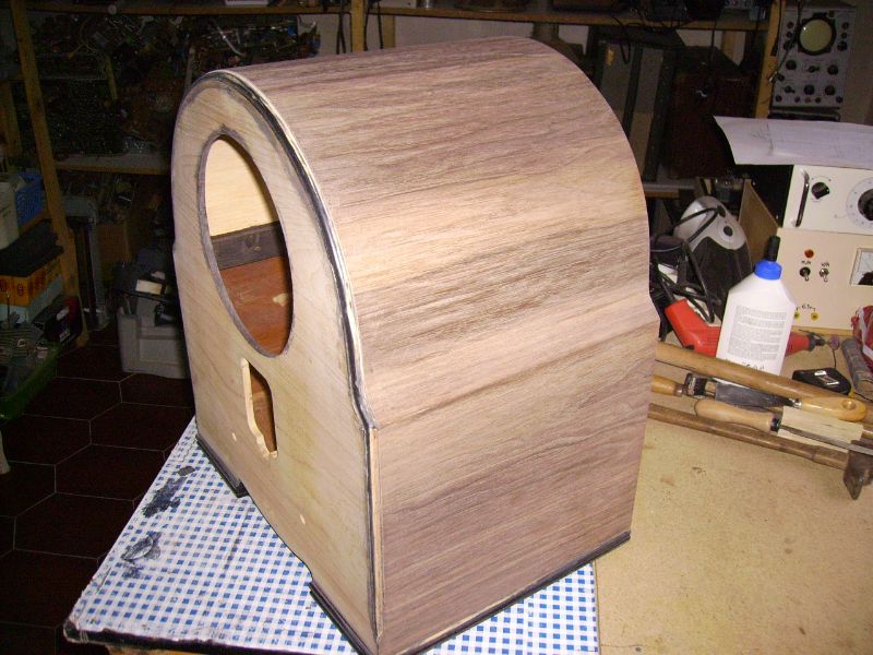

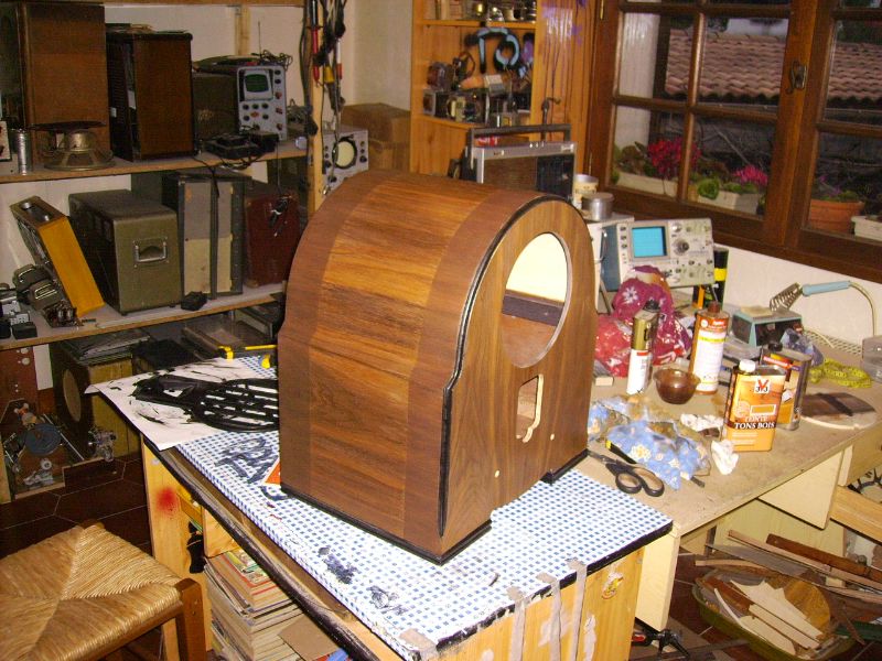

Sujet : j'essaye de copier Nouveau | De Fifi Le 29-03-2009 à 10:14 sta |
ça avance tout doucement
j'ai plaqué les cotés.....dur ,dur....il faut se battre un bon bout de temps avec le marteau a plaquer pour ne pas avoir de souflettes...enfin ça a l'air bon!
peut être la face avant pour ce soir.....
a bientôt

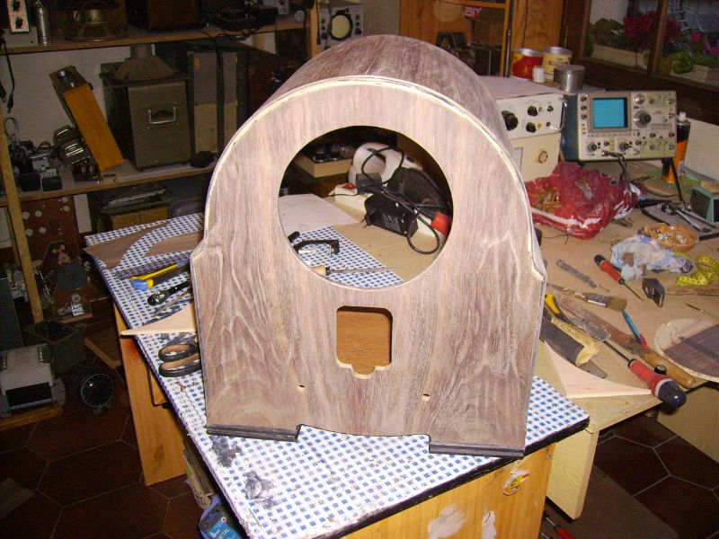

Sujet : j'essaye de copier Nouveau | De Fifi Le 29-03-2009 à 19:43 sta |
fraichement plaqué
maintenant ponçage et ponçage puis ponçage avant la peinture
Sujet : j'essaye de copier Nouveau | De Kalbounet junior Le 29-03-2009 à 20:01 sta |
Joli, Fifi !
Ma radio chante, mais que en pick-up (et oui, il y a même une entrée PU) Je n'ai pas encore câblé le tuner PO/GO
Sujet : j'essaye de copier Nouveau | De Pierre Le 29-03-2009 à 20:15 cms |
Si tu parlais un peux de ton outillage Fifi, qu'a tu utilisé au niveau machines ??!!
Sujet : j'essaye de copier Nouveau | De Fifi Le 29-03-2009 à 20:57 sta |
Bonsoir a tous,
DUBUS, Merci pour les infos, mais je fais avec les moyens du bord; une feuille de 170X35 négocié a 10 chez un ebeniste local.
Kalbounet; j'ai aussi commencé avec des chassis sans "boite"...le principal c'est qu'elle chante; ma boite hèlas, n'est pas prette a chanter
Paul, merci pour la photo du fond; je compte bien en faire un aussi
Pierre, Machines......en tout et pour tout: une perceuse et une scie sauteuse; le reste a la main (ciseaux a bois, racloir, limes,papier de verre, marteau, colle...etc...)
a bientôt

Encor des boutons sur EB 170315619293
Sujet : j'essaye de copier Nouveau | De Fifi Le 30-03-2009 à 17:48 sta |
ouai, c'est gentil guyguy.....mais pas de boutons PHILIPS !!
j'essayerai bien d'en faire en bois dur tourné...mais je sais pas comment faire les stries
Sujet : j'essaye de copier Nouveau | De Fifi Le 31-03-2009 à 09:53 sta |
en attendant que le bois séche, je vous montre les premières découpes de l'enjoliveur
je pense travailler par couches superposées (3 niveaux)collage, puis peinture et vernis pour arriver a une ressembance avec l'original
c'est un plastique très tendre a travailler; j'en avait récupéré une grande plaque de la déchéterie
a bientôt
Sujet : j'essaye de copier Nouveau | De Fifi Le 31-03-2009 à 10:10 sta |
ça devrait avoir de la gueule, non

Sujet : j'essaye de copier Nouveau | De Filoch.... Le 31-03-2009 à 13:17 sta |
Avec "Crocqui" on vas chercher pour les boutons on doit en avoir dans le stock! pour le camion n'hésite pas.... en ce moment, je fais du ménage! (Crocqui aussi).. si non, je pense me rendre cet été a: St Germain de Calberte et Quezac , on pourra peut être se rencontrer.
Filoch....:

Sujet : j'essaye de copier Nouveau | De Fifi Le 02-04-2009 à 19:45 sta |
je suis pas dificile, un chassis de radiola 445A me conviendrait aussi
sinon, ce soir ,première couche de teinte......c'est pas sec, c'est terne, on voit quelques traces de colle oubliés, l'éclairage et le flash n'arrangent pas les choses.....mais je suis content...un ponçage fin et une seconde couche vont arranger ça; après je mettrai la teinte pour les 2 bandes des cotés
j'ai trouvé un super calendrier bien épais pour me faire le fond

Sujet : j'essaye de copier Nouveau | De Fifi Le 05-04-2009 à 13:59 sta |
Et une superbe ébenisterie reçue hier de Monsieur Filoch...
en parfait état (la poste n'y est pas pour grand chose)
il y avait un super renforcement externe et interne a l'emballage constitué des 2 transistors du dessus
encore un énorme merci Filoch.....(il y aurra donc du Pastis, du rosé et de la cartagène cet été )

Sujet : j'essaye de copier Nouveau | De Fifi Le 05-04-2009 à 18:35 sta |
bonsoir Pierre,
beaucopup, je ne sais pas, mais il est vrai que j'ai tendance a me dispercer parfois
soyons sérieux!; j'ai un 634 a terminer avant le reste
j'ai enfin terminé la "fabrication" de l'enjoliveur; tout y est, étoiles, vagues, bordures....
j'ai mis une première couche de noir et après je mets le marron moucheté et vernis
(on vois pas bien sur la photo car la peinture n'est pas séche et ça reflette)

c'est rien qu'un tas de bricolage,
les vagues, c'est du fil rigide; les étoiles en carton; les feuilles de la même matière que la pièce principale (une éspèce de plastique); la couche au dessus c'est de la gaine de cable....enfin, ce que j'avais sous la main

Sujet : j'essaye de copier Nouveau | De Fifi Le 09-04-2009 à 13:02 sta |
Hummm!, Yves!
vous voulez tout voir
il y a encore beaucoups de travail de ponçage méticuleux et de peinture
le poste n'est pas encore verni (juste le fondur sur la dernière photo)
en vérité c'est une copie qui ne peux rivaliser avec la finesse de l'original mais j'essaye tout doucement de m'en approcher

première couche de vernis fraichement posée!
je peux vous dire maintenant que je vais arriver au resultat escompté
c'est encore mieux en vrai que sur la photo a cause des reflets
vous pouvez apercevoir juste derrière le fond en cours de construction
a bientôt

Sujet : j'essaye de copier Nouveau | De Fifi Le 12-04-2009 à 16:48 sta |
FIN......................................................................................(de la première partie )
Sujet : j'essaye de copier Nouveau | De Paul Le 12-04-2009 à 18:47 sta |
Y'a pas à dire, ça a de la gueule !!
Je peux commander le même pour Noël prochain ?
Encore toutes mes félicitations.
Paul
Sujet : j'essaye de copier Nouveau | De Pierre Le 12-04-2009 à 18:48 cms |
Sujet : j'essaye de copier Nouveau | De Jacques (webmestre) Le 12-04-2009 à 18:50 sta |
J'avoue que tout en étant systématiquement contre la repro de matériels anciens, il y a un réel talent en matière d'ébénisterie que je n'ai, hélas, pas.
Cette caisse, je lui souhaite deux étapes: la première, trouver un châssis d'origine, apte à faire chanter ces rondeurs tant travaillées, la seconde, souhaiter au châssis de retrouver ensuite une caisse d'origine, apte à faire chanter son histoire.
Sujet : j'essaye de copier Nouveau | De Fifi Le 12-04-2009 à 19:15 sta |
Merci, Paul ,Pierre ,Jacques et tous les autres
Vous l'avez bien compris Jacques, cette caisse sert un peux " d'appel"....
et si je trouve une caisse d'origine, même a l'état d'épave!; promis celle ci finira en petit bois photos a l'appui sur ce forum!
j'ai juste voulu me faire plaisir avant tout et montrer étape par étape cette réalisation qui a pris en tout 1Mois jour pour jour
a bientôt
philippe
Sujet : j'essaye de copier Nouveau | De Yves Le 12-04-2009 à 19:33 cms |
Bravo Philippe et j'espère de tout coeur que tu vas trouver un chassis pour ce chef d'oeuvre ! ! ! Pour le petit bois c'est pas une bonne idée, faut le garder précieusement comme preuve de ta détermination à pouvoir restaurer un original aussi bien ! ! ! Encore toute mes félicitations !
Yves
Sujet : j'essaye de copier Nouveau | De Phil Le 12-04-2009 à 20:02 sta |
Chapeau bas Philippe, c'est tout simplement de l'art...
Sujet : j'essaye de copier Nouveau | De Patoche Le 14-04-2009 à 21:57 sta |
Tout d'abord un grand bravo pour ce travail magnifique !
Il y a en ce moment sur Ebay deux boutons pour 834A qui vous conviendrait parfaitement. Il serait dommage de rater l'occasion. De plus le vendeur est vraiment très bien, j'ai déjà fait affaire plusieurs fois avec lui.
C'est ici :
Rare : 2 boutons PHILIPS pour poste style 834A
Patoche.
Sujet : j'essaye de copier Nouveau | De Gilbert Le 15-04-2009 à 09:15 sta |
Travail facile pour vous, car à l'évidence vous êtes ébéniste de métier ? Avouez tout !
Chapeau ! Vous avez bien mérité le petit verre de Tavel !![[:Hi:]](s12.gif)
Sujet : j'essaye de copier Nouveau | De Fifi Le 15-04-2009 à 12:45 sta |
encore merci a tous pour vos commentaires
la "caisse" n'est pas totalement terminée!....je M.... lamentablement sur les inscriptions du fond
mon fils a fait un cadran pour ce poste, voir PDF joint
pour Patoche, hélas ils vont prendre de la valeur et mes moyens actuels ne me le permette pas; j' ai mis 5 mais il y a une enchère supérieure déjà! alors pour que ça se termine a plus de 20 avec les frais de port, je trouve ça chère pour 2 boutons
pour Gilbert, c'est mon papa qiu était ébenniste et pour le Tavel, j'ai pas attendu!

Sujet : j'essaye de copier Nouveau | De Fifi Le 16-04-2009 à 17:07 sta |
ça y est ,je lui ait mis un cadran
(je sais ,il manque encore le cache de la gamme non selectionnée)....mais bon!
pensez vous qu'il soit humainement possible de réaliser une copie du chassis?
