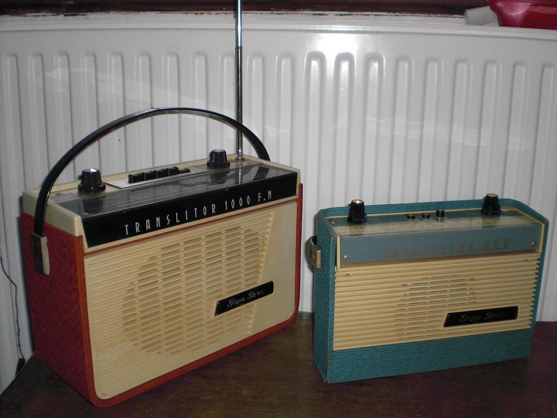

On fait aller, on fait aller. Pour la poste, ce n'est pas bien urgent tu sais. Je me demandais si tu n'aurais pas une épave de poste qui traîne : on m'a promis un translitor auquel il manque la sangle (et seulement ça j'espère) pour tenir compagnie à ceux qui squattent déjà ici.
Un joli 750 je crois (ou 850... je n'ai pas pu le détailler)
