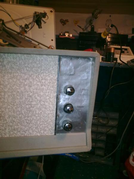

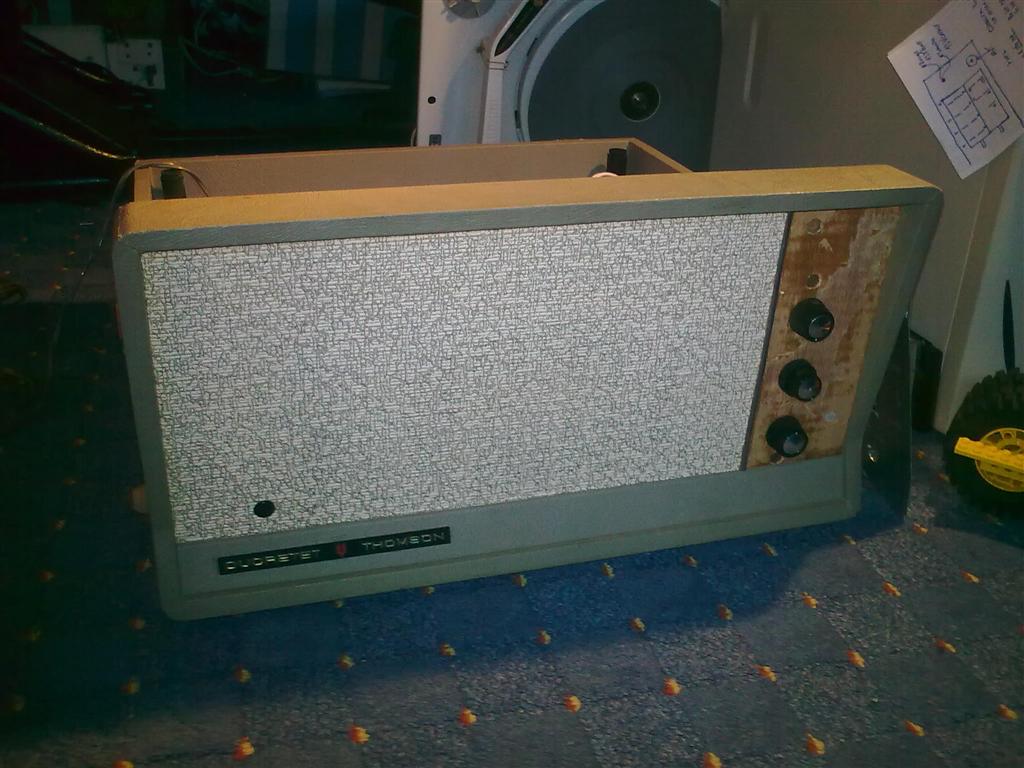

Bonsoir a tous.
Il y a a peu près un mois, un ami m'a donné un électrophone Ducretet-Thomson a tubes assez récent. Il m'a dit en me le donnant: Le moteur est grippé, et j'ai essayé de le recâbler...
Ca a foiré, il a grésillé puis plus rien...
Mauvaise nouvelle!

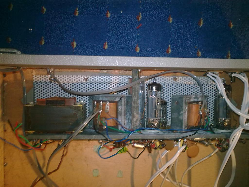

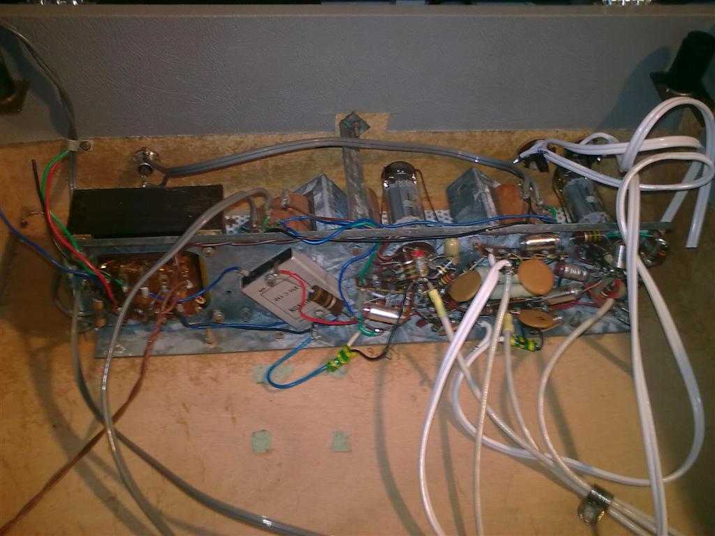

Il est en très bon état extérieur, mis a part une vilaine goutte de soudure sur le superbe HP inversé Vega...

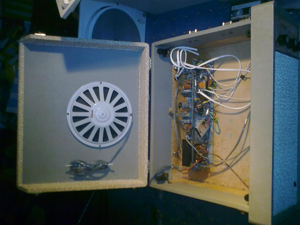

En le démontant, joli cirque: une partie du câble blindé a été remplacée par du cable électrique 220V! Cerise sur le gâteau, un condo de filtrage double a été trucidé puor placer a l'intérieur deux chimiques...
En plus, il y a des fils électriques qui ne me semblent pas d'origine, un schéma serait le bienvenu!
J'ai même retrouvé un tournevis a l'intérieur...
Sinon,un survol de ses caractéristiques. Je l'ai depuis peu de temps mais j'y tiens déjà beaucoup. On va te me le faire rechanter vite fait!
- deux EL86
- Stéréo
- Switch mono/stéréo
- Prises RCA pour connecter une utre source
- Un HP interne eu un externe
- Redresseur au sélénium
- préamp' intégré
Voilà en gros...

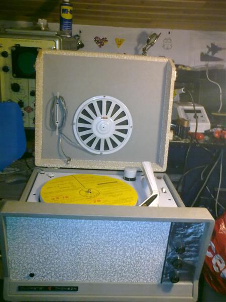

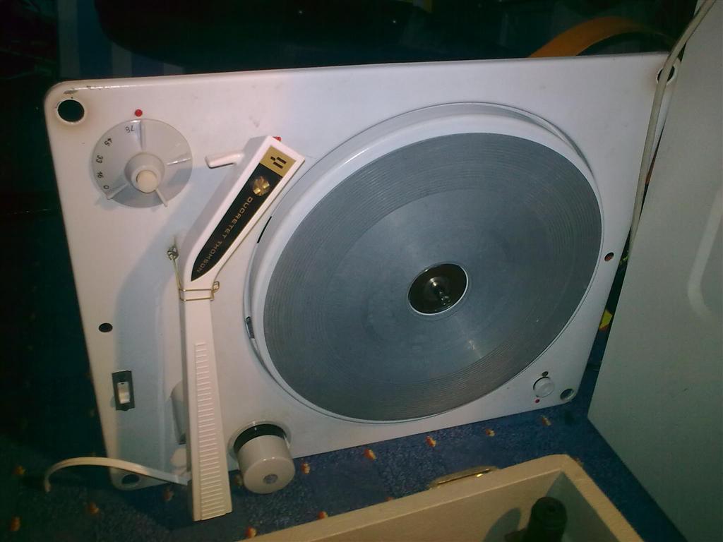

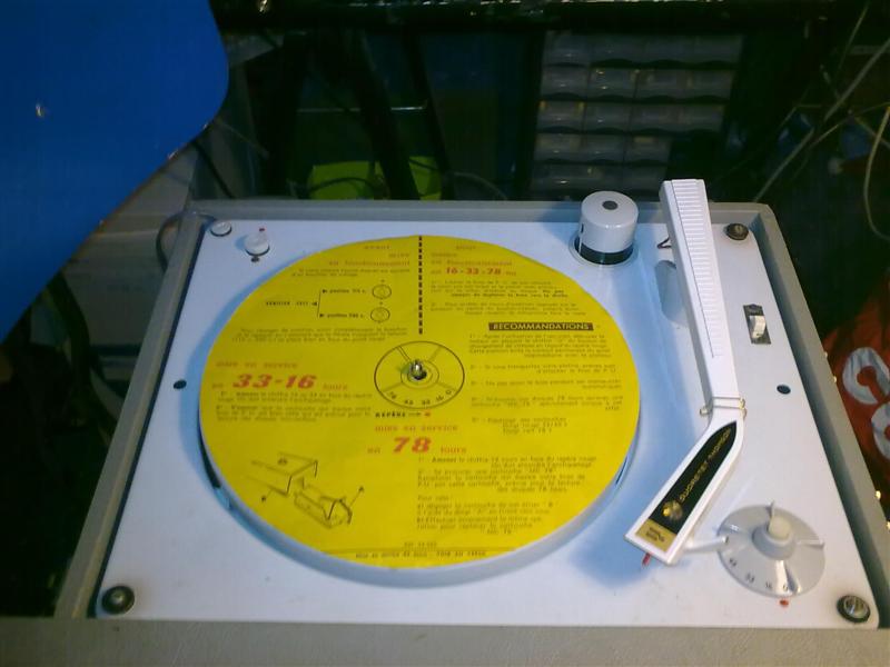

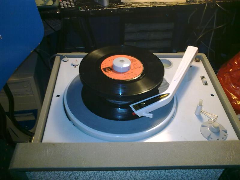

La platine, en très bon état: aucun caotchouc sec! Un peu de graisse et elle retourne manuellement nickel.
Pour le moteur, un pschhhhhit de WD40 magique et il retourne comme une fleur...

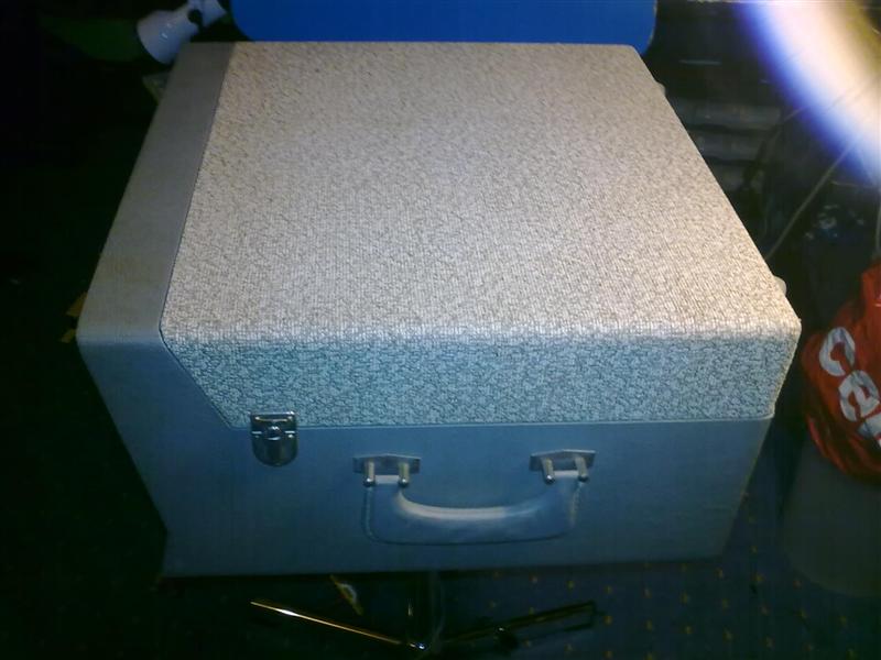

Sujet : Electrophone Ducretet-Thomson Nouveau | De Kalbounet junior Le 09-03-2009 à 18:24 sta |
Vue d'ensemble, avec le superbe HP Vega, et c'est tout pour aujourd'hui!
Sujet : Electrophone Ducretet-Thomson Nouveau | De guyguy Le 09-03-2009 à 18:41 sta |
Le WD-40 finit par sècher , il faut mettre de la " vrai " huile .

Sinon, j'ai un peu regardé: il y a un chimique de filtrage 16+16µ 380V qui me parait suspect. J'ai deux 22µ 450V, ça peut aller?
Sinon, pour le WD40 qui sèche, je l'ai surtout utilisé pour nettoyer l'axe (et un peu pour le lubrifier, c'est sur) En plus, vu que le moteur tourne assez souvent, ça évitera qu'il se re-grippe...

Et si vous mettiez de l'huile 85W140 , au moins elle s'évaporera ou ne séchera pas

|  | Soyons sérieux maintenant. (Sinon on va encore se faire engueuler). Huile de vaseline, genre petite burette pour machine à coudre, armes, etc.

Je préconise de changer tout les chimques, et en principe ça va repartir comme au premier jour !!
Après pour les fils, il y à eu à une époque des fils blindés double ressemblant à du fil secteur, vérifie donc si celà en est pas !!
Sujet : Electrophone Ducretet-Thomson Nouveau | De totolagalène Le 09-03-2009 à 23:01 cms |
|  | Oui, on trouvait couramment du "fil lumière" dans ces électrophones; et si l'isolant n'est pas cuit, pourquoi ne pas le laisser!

|  | Et pour le redresseur sec, il faudra peut-être se demander s'il est encore "frais", s'il est un peu décâti un pont de diodes le remplacera. J'ai ,entre autres, des BY164 de récup de télés, je n'en connaîs pas les caractéristiques, mais pour en avoir utilisés: çà a l'air costaud. Si Kalbounet junior en a besoin je lui en enverrai un.

Au fait, les fils jumelés sont ils blindés ou pas, comme le suggérait Pierre ?
Effectivement,ce type de cordons ressemblaient fort au " Scindex " pour lampes de chevet.
Ces fils blindés jumelés étaient d'ailleurs assez délicats à souder, supportant mal la chaleur.

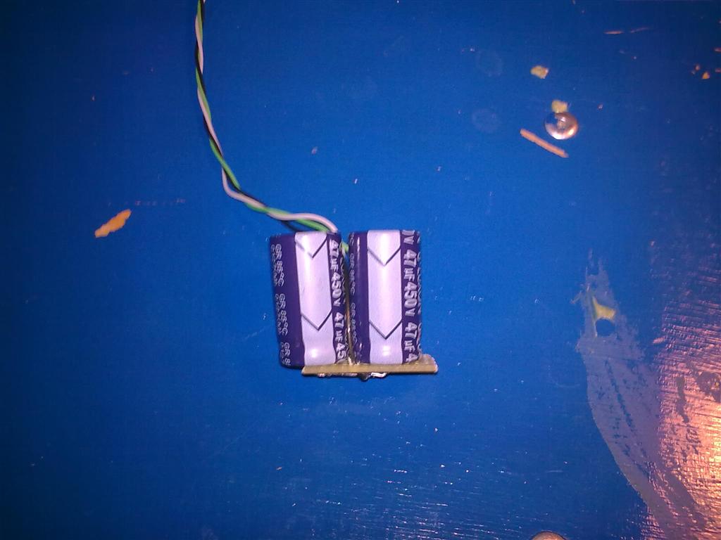

J'ai regardé les condos: c'est la BOUCHERIE!
Le 50+50µ a été vidé pour plaçer dedans des 47µ: un a l'envers, un autre avec le + sur les deux bornes.
J'ai appelé mon voisin : il m'a dit oui, ca a fait "pschiiiiit" quand je l'ai allumé, j'ai vite débranché!
Tu parles, c'était le condo qui était en train de morfler.
Je vais virer ces cochonneries et tout refaire au propre!
Heureusement, il n'a pas touché au deuxième condo de 16+16µ. Je vais le remplacer, j'ai deux 22µ en stock. Je verrai ça quand j'aurai le temps (demain peut être!)
Pour l'huile: pour l'instant ça roule nickel, on en reparlera le jour ou il se regrippera!

Pour en revenir a mon pick-up: j'ai changé les deux condos de filtrage HT (le 50µ+50µ a été remplacé par deux de 47µ, le 16µ+16µ a été remplacé par deux 22µ. Tous mes condos sont isolés a 450V, les originaux avaient une TP de 380V. Un des deux avait fui, il y avait un peu de merdasse autour). J'ai du mettre mes condos sur une Veroboard et les déporter du châssis, ce dernier étant beaucoup trop encombré... C'est pas joli joli pour le poste mais c'est propre, et c'est pas comme une radio où il suffit d'enlever une vis pour voir... Là, il y a carrément la platine a démonter! Ça ne me dérange donc pas trop.
Ce soir je remballe tout ça, je remet du joli fil blindé et je procéderai aux premiers essais! Je vous tient au courant dès demain!
Sinon, voici les photos de mes nouveaux condos...
Sujet : Electrophone Ducretet-Thomson Nouveau | De Kalbounet junior Le 11-03-2009 à 20:37 sta |
Re-bonsoir.
J'ai bien avancé: j'ai remis le châssis dans la caisse, j'ai remis du fil blindé. Il ne reste plus qu'a raccorder la platine, mais je ferais ça demain.

C'est bon, ça marche sans problème!
Sujet : Electrophone Ducretet-Thomson Nouveau | De ppel84 Le 13-03-2009 à 19:47 cms |
Sujet : Electrophone Ducretet-Thomson Nouveau | De Yves Le 13-03-2009 à 19:47 cms |
Sujet : Electrophone Ducretet-Thomson Nouveau | De Kalbounet junior Le 13-03-2009 à 19:58 sta |
A part un problème de câblage: une voie est atténuée, et de la HT sort par la RCA correspondant à l'entrée... Erreur de câblage du fil blindé, surement !
N'empêche que j'ai cramé mon lecteur MP3 en lui envoyant 150V... ![[:ouin:]](s10.gif)

Sa y est, l'électrophone est remonté et a rejoint mon étagère...
Quelques photos du pick-up fini.
Sujet : Electrophone Ducretet-Thomson Nouveau | De Kalbounet junior Le 14-03-2009 à 21:07 sta |
Il y a même la notice de la platine!
Sujet : Electrophone Ducretet-Thomson Nouveau | De Kalbounet junior Le 14-03-2009 à 21:08 sta |
Sujet : Electrophone Ducretet-Thomson Nouveau | De Kalbounet junior Le 14-03-2009 à 21:09 sta |
Au fait, j'ai renvoyé mon ipod en garantie
Merci encore a tous de m'avoir aidé a avoir fait rechanter ce pick-up que j'aime beaucoup !
Sujet : Electrophone Ducretet-Thomson Nouveau | De Kalbounet junior Le 14-03-2009 à 21:11 sta |
Au fait : ma cellule marche. C'était mon cable RCA que j'avais laissé branché qui faisait des parasites avec la lampe basse conso... ![:o[]](s13.gif)
