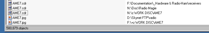

Vous en avez marre de rechercher des fichiers ou des répertoires dans vos disques durs avec la fonction de recherche de XP qui est hyperlente. Il existe une application gratuite qui est un foudre de guerre pour les recherches.
nom: everything - version recommandée: 1.1.4.301 (j'aime pas les versions béta)
download ici: http://www.voidtools.com/
C'est super léger et des milliers de fois plus rapide. Il faut juste se faire à la manière de trouver les fichiers. En fait ce programme utilise l'index de XP (ce que XP ne fait pas pour ses recherches), on peut donc faire des recherches sur des morceaux de noms que l'on rajoute pour affiner la recherche de proche en proche (ce que XP est incapable de faire). C'est devenu un outil d'usage quotidien chez moi (contrôle des back-up ou des versions). Cinq HD de 300 GB bien remplis, c'est hard. On peut même cliquer sur les noms affichés pour lancer l'application associée, classer, etc comme tout outil de recherche.

A peu près chaque projet graphique me génère 1 Gb plus deux back-up séparés car je garde les étapes intermédiaires. La moindre application graphique fait aussi maintenant 1 GB et je consomme près de 100 Gb de download par mois (depuis peu c'est vrai). On est vite au bout du rouleau. Je viens de lire dans cette application que je dispose au total de 580.922 fichiers et répertoires. D'ailleurs j'envisage un NAS en RAID de plusieurs tera accessible en réseau.

Ce logiciel me permet de retrouver les deux fichiers de cadrans que je vous avait faits en une fraction de seconde au lieu de plusieurs minutes parmi les 600.000
