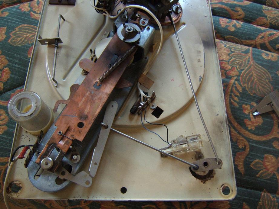

J'ai presque terminé la restauration de mon 554 C, à la platine près.
Toutes les articulations d'axes se font avec des paliers en caoutchouc, du genre passe cable. Ces paliers sont morts, cuits et coupés.
J'ai trouvé des passe cables qui pourraient faire l'affaire, mais le plus petit diamètre est 4 mm, un peu trop grand.
Quelqu'un a une idée ou une adresse?

Mais je suis à peu près sur qu'ils sont trop grands ( diam intérieur 4 mm )
Joindrai une photo des axes en question

Parmi mes boîtes de passe-fil neufs, les cotes du plus petit sont:
Diamètre du trou 3,5mm (seule cote indiquée sur la boîte)
Diamètre extérieur 10,5mm
Diamètre de la gorge 6,5mm
Largeur de la gorge 1mm
Si celà ne convient pas, donnez moi ces 4 cotes (avec les fourchettes admissibles) et je regarderai dans mes récups.![[:Hi:]](s12.gif)

Ceci étant, et après avoir examiné rapidement la platine ce matin: les axes font 2,5 et les trous 4 mm de diamètre. Je vais essayer un morceau de gaine de fil électrique.

| Sujet : Platine Mélodyne Nouveau | De GHIBLI 1 Le 07-03-2009 à 11:42 sta |
Pierrot,
Merci pour l'idée, mais les passe fil utilisés en automobile sont en général de dimensions supérieures à celles que je recherche.
epaisseur de la tole 1,5 mm
diamètre du trou de la tole 5 mm
diamètre de l'axe 3 mm

Pour mes platines Mélodynes, j'ai employé des passe-fils électriques pour trous de 6mm de diamétre et 4 de passage, compte tenu des imprécisions de fabrications cela allait parfaitement, il faut les monter au talc, et surtout bien dégraisser les piéces métaliques.
Il m'en reste quelques uns, donnez moi votre adresse postale par MP, je ous les ferai parvenir.

Passe fil bien reçus ce soir..et déjà dans la platine !
