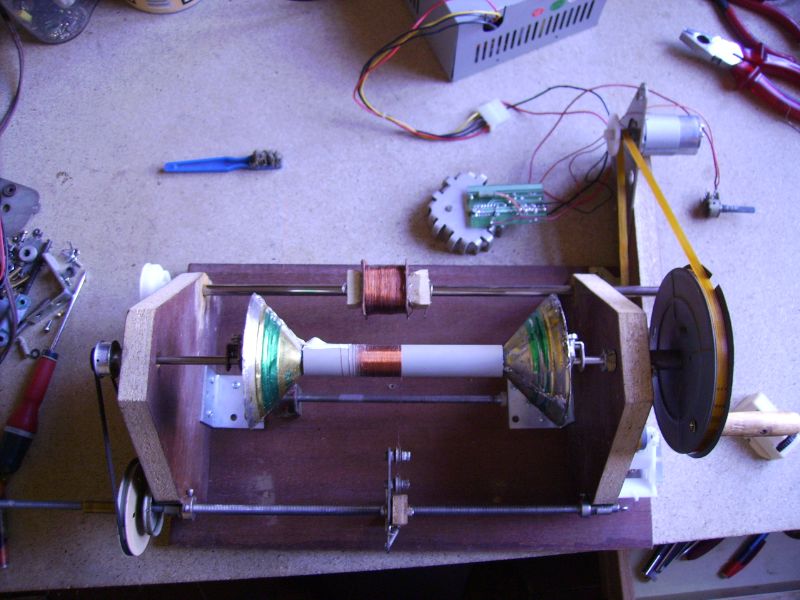

Quelques idées
La commande "au pied" c'est confortable, on a jamais assez de deux mains
Yves.
Sujet : Variateur Nouveau | De michel du 70 Le 01-03-2009 à 18:16 cms |
La je ne peux pas lutter.
Superbe machine,il faut deja connaitre en electronique.
Pour l'avance je pensait au systeme "bobinage d'une canette de machine a coudre ".En mecanique je m'en sort mieux.
Merci pour ces photos.
Cdt

Sujet : Variateur Nouveau | De YM Le 01-03-2009 à 18:26 sta |
>> En mecanique je m'en sort mieux. <<
On devrait s'y mettre à deux !
Mon électronique reste trés simple.
Yves.
