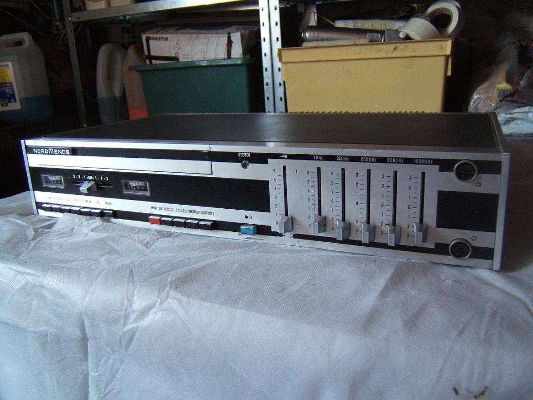

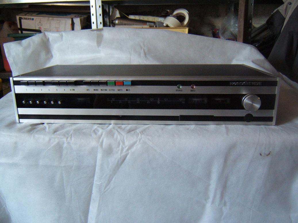

Je donne à qui est interessé un ampli et un tuner NORDMENDE ( tout deux en panne )
Matériel acheté neuf en 1971
Ampli 2x 60 watts avec ses schémas et notice de réglage ( très complète ) .
Tuner ( pas de schéma )
Photo de l'ampli

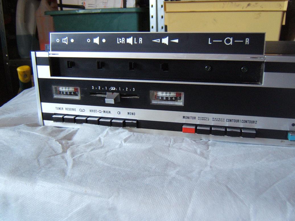

Sujet : Kdo NORDMENDE Nouveau | De GHIBLI 1 Le 28-02-2009 à 13:15 sta |
L'ampli panneau de controle ouvert....

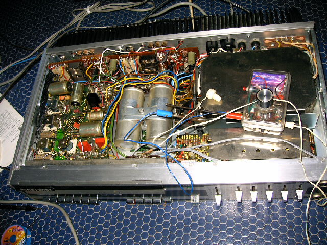

Bon,cet après-midi,une fois n'est pas coutume j'ai laissé tomber les TV pour me consacrer à l'ampli que m'a donné GHIBLI,j'ai controlé les tensions d'alim et ces dernières s'avérant bonnes j'ai raccordé un tuner à l'engin et raccordé des enceintes:aucun son,même pas un grésillement.Mes recherches se sont orientées vers les transistors de sortie,mais après controle ces derniers semblent OK.Je commence donc à me gratter la tête,et non dépourvu d'une certaine perplexité,j'ai branché un casque à la prise idoine et miracle la prise fonctionne.
Voila l'étage de sortie levé de tout soupçon.J'examine attentivement le schéma et je sors mon signal tracer et je commence à suivre le signal jusqu'aux enceintes,et là,à un moment plus rien.Je vois qu'a cet endroit là devrait être reliés des switchs,or les fils sont déssoudés.Je ressoude et rebranche,et enfin une sortie fonctionne.
Je tiens donc le bon bout.Je reprends mon signal tracer et celui-ci m'oriente vers des gros relais.Ceux-ci ont chacun une vis qui me semble un peu désserrée,alors je resserre,et je rebranche et les deux sorties causent.J'essaie ensuite sur les deux autres sorties (il y en a quatre) et la aussi une seule fonctionne;Je retripote mes relais et la sortie défectueuse se met à parler.
Bilan,cet ampli fonctionne parfaitement bien,en plus il est très puissant.Reste à voir le tuner qui ne fonctionne que sur une sortie en stéréo.

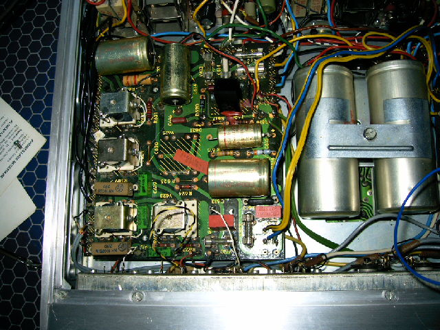

Sujet : Kdo NORDMENDE Nouveau | De remi35 Le 21-03-2009 à 18:35 sta |
Voici les relais coupables,les trois gros trucs sur la gauche.
