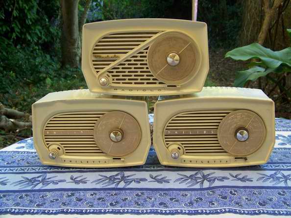

Je n'ai qu'une modeste collection de Philetta...
un BF102A ivoire de 1955 à lampes rimlock
un B1F03A ivoire de 1958
un Radiolo RA127A ivoire de 1958
et ce B1F03A bordeaux de 1958 qui vient d'arriver...
Ce sont tous des modèles -A, c'est à dire des 220V à auto-transfo
Voici déjà la photo des 3 premiers...

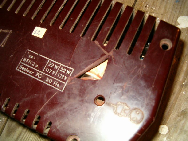

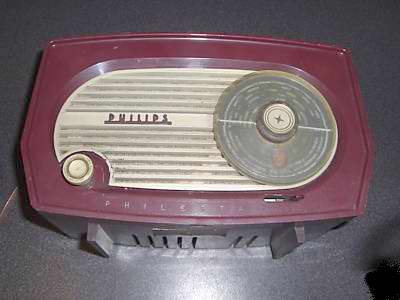

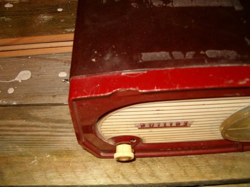

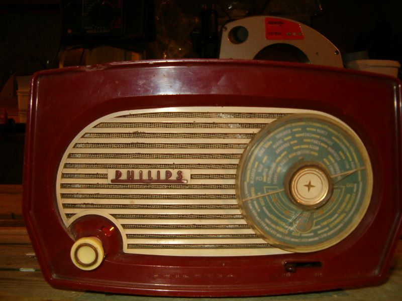

Pour le philetta la coque est abimée sur l'avant et il y a un trou à l'arriere . Quand je te disais qu'il a été maltraité . Je joins des photos .
Quand j'y pense en farfouillant j'ai retrouvé une deuxième UY85 .
Amitiés à tous .

Sujet : UY85 pour Philetta Nouveau | De Masterorion Le 26-02-2009 à 08:01 cms |
|  | Bonjour Christophe. Il a pas tant souffert que ça ton philetta. Celui que je cherche à rhabiller et bien pire...

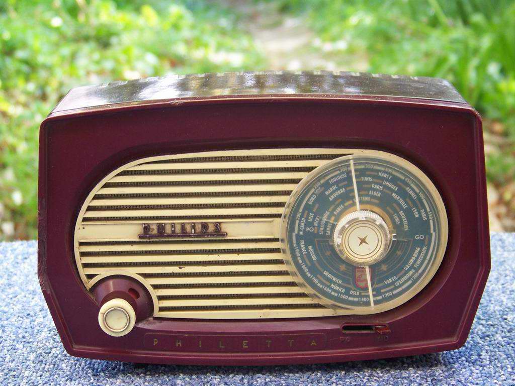

Comme promis, voici des photos du poste réparé...
C'est un Philips Philetta B1F03A bordeaux de 1958, à lampes noval : UCH81 UBF80 UCL82 UY85
C'est le modèle standard,de couleur bordeaux paradoxalement plus rare que le modèle Luxe, ivoire ou vert...
Il fonctionne en 124V et 220V avec son auto-transfo interne (voir photo 4.)
Les composants remplacés : la redresseuse UY85 (merci Phil ) et le condensateur de liaison (10nF 250V.)
De l'huile dans le potard son, méthode à mon avis préférable au "Spécial contact" trop volatile, il faudrait en remettre tous les mois !
Nettoyage et lustrage au Mirror de l'extérieur...

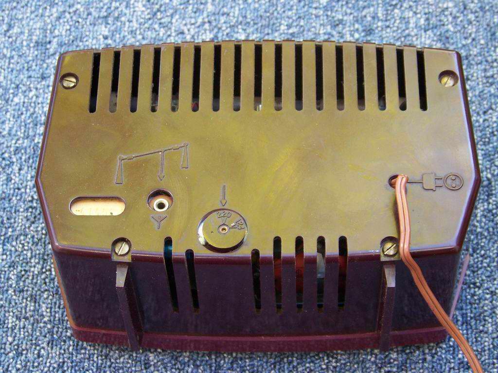

Sujet : Philetta B1F03A bordeaux Nouveau | De Pierrot du 82 Le 07-04-2009 à 16:31 cms |
L'arrière, qui permet de s'assurer du modèle noval bi-tension B1F03A de 1958 avec l'inscription 124/220V.
Le modèle rimlock bi-tension BF102A de 1955 porte l'inscription 117/220V.

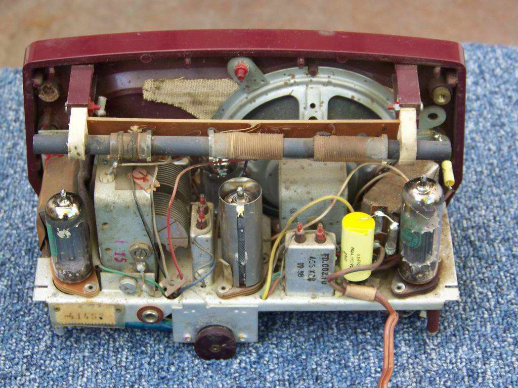

Sujet : Philetta B1F03A bordeaux Nouveau | De Pierrot du 82 Le 07-04-2009 à 16:34 cms |

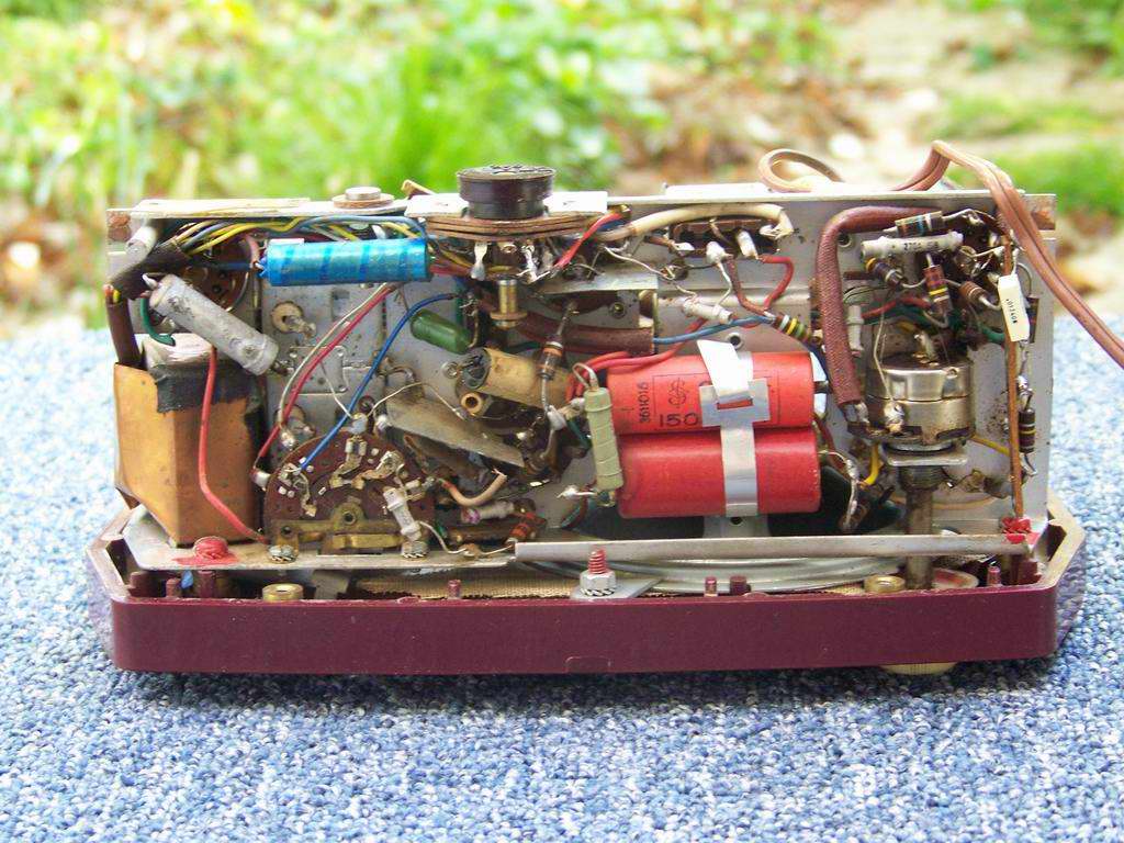

Vue du câblage sous châssis...
J'avais oublié de citer le remplacement des 2 condos anti-ronfle du secteur (capa bleue sur cette photo et capa jaune sur la photo 5.)

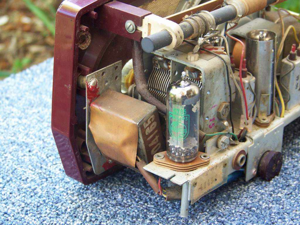

Gros plan sur l'auto-transfo 220V et la redresseuse UY85 de Phil...

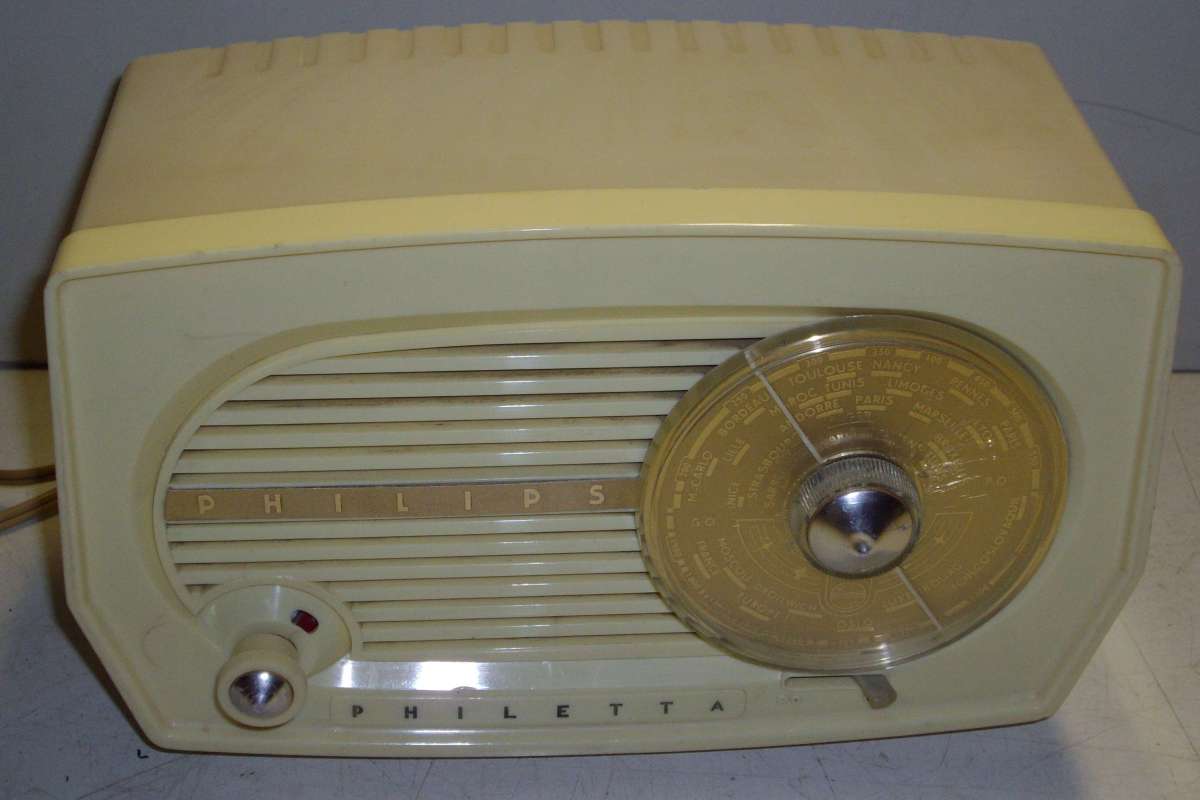

Vue sur le châssis, le carrousel de tension 124/220V et le condo jaune 0,1µF 1000V anti-ronflement de modulation.

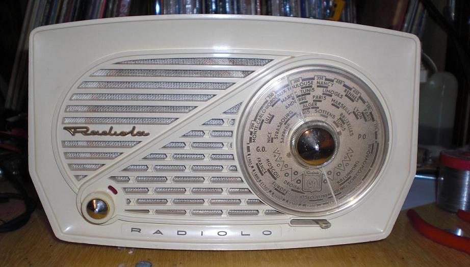

Sujet : Philetta B1F03A bordeaux Nouveau | De Masterorion Le 07-04-2009 à 20:48 cms |
|  | Je le préfère en radiolo je lui trouve meilleure mine.
