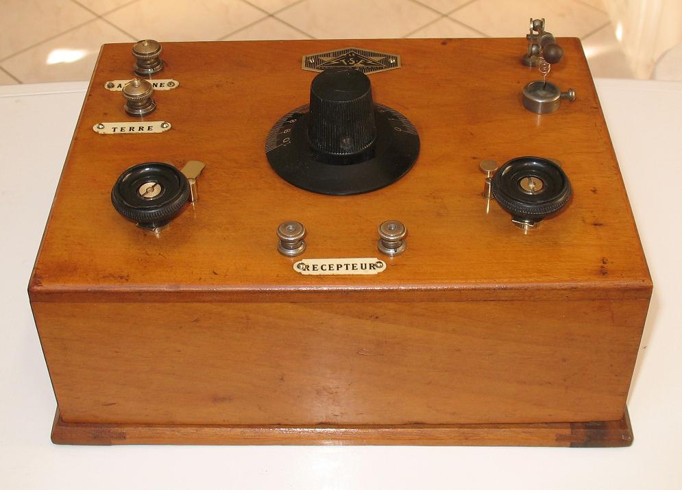

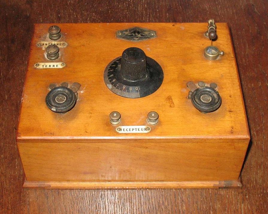

Voici un poste à galène rentré cette semaine:
Afin de ne pas abîmer les vis centrales des boutons, je voudrais savoir s'il existe un outil approprié ? Ou à faire soi-même.
JC

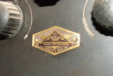

Sujet : Bouton à vis centrale Nouveau | De JC Négret Le 13-02-2009 à 18:15 sta |
Il semble que cette marque ne soit pas au GL:
" Le TSF marque de garantie "
Sujet : Bouton à vis centrale Nouveau | De Alain Bastier Le 13-02-2009 à 19:07 sta |
Ce type de logo se retrouve aussi sur le poste à 4 lampes appelé "Le TSF" du constructeur Grandin et Moreau.

Sujet : Bouton à vis centrale Nouveau | De totolagalène Le 13-02-2009 à 19:18 cms |
|  | Bonsoir. Ne serait-ce pas une vis sans tête à 6 pans creux?
Sujet : Bouton à vis centrale Nouveau | De Alain Bastier Le 13-02-2009 à 19:42 sta |
Si ce sont les écrous des boutons des plots il s'agit d'écrous ronds fendus, il existe des outils spéciaux (tube avec deux ailettes) mais le plus simple est de sacrifier un tournevis assez large en y faisant une fente avec une petite meule...
Bonne réparation.
Sujet : Bouton à vis centrale Nouveau | De Gaet1001 Le 13-02-2009 à 19:42 sta |
B'soir
Personnellement, ça me fait penser à un démontage identique aux gicleurs de carbus, un simple tournevis plat suffirait donc ? Il faudrait une photo en plus gros plan..
Sujet : Bouton à vis centrale Nouveau | De Alain Legros Le 13-02-2009 à 20:09 sta |
Bien vue Gaet, c'est exactement le même principe, c'est un trou, pas un pion.
Alain.
Sujet : Bouton à vis centrale Nouveau | De totolagalène Le 13-02-2009 à 21:32 sta |
Bonsoir.
Je parlais du bouton central.
S'il parle des 2 boutons latéraux du bas, une pince à circlips peut aussi faire l'affaire, mais le mieux est le tournevis cranté femelle au milieu.![[:Hi:]](s12.gif)
Sujet : Bouton à vis centrale Nouveau | De Pierre Le 13-02-2009 à 22:16 cms |
Sujet : Bouton à vis centrale Nouveau | De JC Négret Le 13-02-2009 à 22:40 sta |
Oui, un tournevis fendu fera l'affaire. Chinois, c'est noté !
Très intéressant le logo Grandin et Moreau. Il s'agit du même, mais sans marque précisée pour le mien.
Merci pour vos réponses.

Sujet : Bouton à vis centrale Nouveau | De Michel Le 14-02-2009 à 14:08 sta |
La partie plate des embouts fendus actuels est trop large.
En effet, la fente de la tête de vis laiton risque d'être abimée.
La meilleure solution devrait être comme déja proposé, la modif d'une lame de tournevis chinois ( en acier à férrer les lapins ).
Peut être faudrait il aussi mettre un microchouia de dégrippant car un pas de vis laiton sur laiton est difficile à desserrer, surtout après des années.
C'est de l'norlogerie.
Bonne chance !
Sujet : Bouton à vis centrale Nouveau | De Gaet1001 Le 14-02-2009 à 14:28 sta |
j'ai toujours pas compris pourquoi il fallait fendre le tournevis et pas utiliser un tournevis normal ?? Il n'y a rien qui gène ?
Sujet : Bouton à vis centrale Nouveau | De Yves Le 14-02-2009 à 14:52 cms |
Pour si jamais la tige centrale (l'axe) dépasse légèrement du bouton.....enfin je pense ! ! !
Yves
Sujet : Bouton à vis centrale Nouveau | De totolagalène Le 14-02-2009 à 14:58 sta |
Bonjour. Un tournevis normal, on ne peut le mettre que dans une seule des 2 fentes; ça marche seulement quand le desserrage est facile.![[:Hi:]](s12.gif)
Sujet : Bouton à vis centrale Nouveau | De Gaet1001 Le 14-02-2009 à 15:00 sta |
oui mais l'axe ne dépasse pas non ??
Sujet : Bouton à vis centrale Nouveau | De Phil Le 14-02-2009 à 15:02 sta |
Il existe des tournevis en forme de pied de biche, ça devrait peut-être convenir. Sinon, il faudrait sacrifier un tournevis plat en lui donnant un petit coup de scie.
C'est un peu, comme ces vis avec des têtes bizarroïdes qui sont faites ainsi pour vous obliger à ramener l'objet chez un réparateur en cas de panne... Chez Renault, ils sont assez partisans de la chose.
Phil
Sujet : Bouton à vis centrale Nouveau | De Yves Le 14-02-2009 à 15:03 cms |
J'ai compris, le tournevis est fendu à la meule et ensuite les deux parties sont écartées jusqu'a la bonne dimension, c'est ça?
Yves
Sujet : Bouton à vis centrale Nouveau | De totolagalène Le 14-02-2009 à 15:03 sta |
Mais si; quand l'écrou à 2 fentes est serré, la vis dépasse au milieu entre les 2 fentes.![[:Hi:]](s12.gif)
Sujet : Bouton à vis centrale Nouveau | De Pierre Le 14-02-2009 à 15:20 cms |
Le mieux est de prendre un petit morceau de tôle, de tailler un l'outil et de bien l'ajuster pour éviter de bouzillier les fentes !
Sujet : Bouton à vis centrale Nouveau | De Gaet1001 Le 14-02-2009 à 15:26 sta |
"Chez Renault, ils sont assez partisans de la chose. "
Personnellement j'aime bien les vis torx, j'en ai jamais foiré une.
la solution la plus pratique semble être de sacrifier un tournevis made in china
Bon courage !
Sujet : Bouton à vis centrale Nouveau | De Alain Bastier Le 14-02-2009 à 16:10 sta |
Une photo des outils que j'utilise (la fente peut être plus ou moins profonde selon le dépassement des tiges filetées).
Bon courage
Sujet : Bouton à vis centrale Nouveau | De totolagalène Le 14-02-2009 à 17:53 sta |
Et bien voilà un bricoleur! Vous auriez pû mettre un petit coup de lime ou de disqueuse dans l'encoche de celui du milieu qui n'est pas droite, avant de le prendre en photo, il aurait été plus présentable.   ![[:Hi:]](s12.gif)
Sujet : Bouton à vis centrale Nouveau | De Bernard tsf Allier Le 14-02-2009 à 18:54 sta |
vous auriez pu enlever votre chapeau.   ![[:Hi:]](s12.gif)
Sujet : Bouton à vis centrale Nouveau | De Pierre Le 14-02-2009 à 20:05 cms |
Ca ne m'étonne pas du tout qu'Alain Bastier ai de bon outils !!
Sujet : Bouton à vis centrale Nouveau | De Alain Bastier Le 14-02-2009 à 22:31 sta |
Merci... ...et bonne nuit.

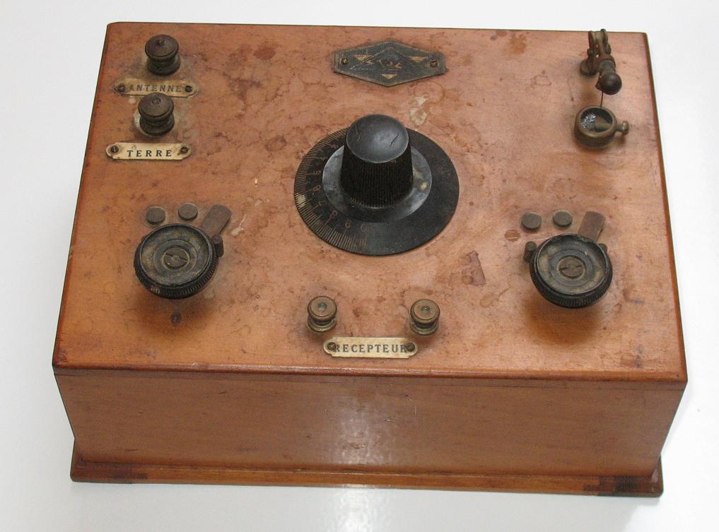

Sujet : Bouton à vis centrale Nouveau | De JC Négret Le 15-02-2009 à 12:54 sta |
J'ai donc bidouillé un gros tournevis et le poste est presque fini !
A son arrivée:
Sujet : Bouton à vis centrale Nouveau | De JC Négret Le 15-02-2009 à 12:56 sta |
Aujourd'hui à midi:
Bon dimanche.
JC

Sujet : Bouton à vis centrale Nouveau | De Jacques (webmestre) Le 16-02-2009 à 05:13 sta |
Il me semblait bien avoir déjà vu ce logo quelque part. En plus "Le TSF" réduit le champ de recherche...
En fait c'est le logo de "Le Téléphone Sans Fil"
Constructeur
84 rue des entrepreneurs
Paris 15eme (RC Seine 196 132)
Directeur R. Meunot, Ingénieur I.E.G.
(ne fait pas partie à priori du club des 8)
Pour ce que j'ai pu trouver pour l'instant, construction principalement d'appareils de mesure.
Pourquoi retrouver ce logo sur un Grandin et Moreau ? Aucune idée.
- Etaient-ils chargés de l'étalonnage du récepteur permettant d'apposer ce logo comme gage de garantie?
- Le TSF a t'il également fabriqué des appareils ?
- Le TSF a t'il vendu des composants séparés permettant d'apposer le logo ?
- Grandin et Moreau a t'il fabriqué pour "le TSF" ?
Toutes les pubs retrouvées datent de 23-24 et on y retrouve bien le logo sur les appareils de mesure...
Affaire à suivre.

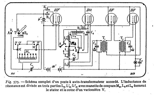

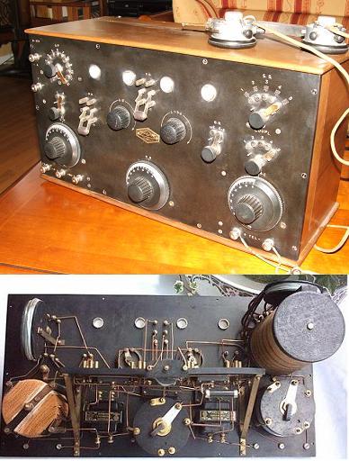

J'ai toujours cru que "Le TSF" était le nom de ce modèle de poste que fabriquait Grandin et Moreau.....comme quoi...???
En consultant le Hemardinquer, il est noté pour cet appareil "schèma type Le téléphone sans fil". Peut être que Grandin et Moreau avaient fabriqué cet appareil à partir d'un brevet "Le TSF"...?
Sur de très nombreuses marques on retrouve bien des plaques supplémentaires Brevet SFR ou SIF......?
Je joins des photos qui ont peut-être déjà été mises sur le forum...
Alain.

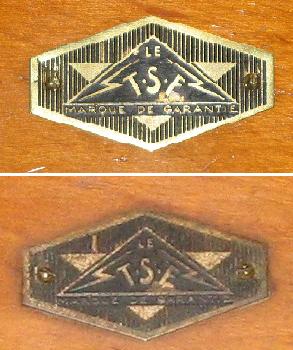

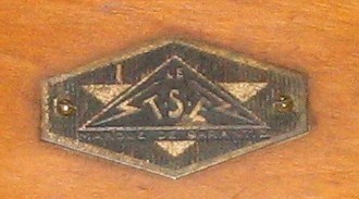

Sujet : Bouton à vis centrale Nouveau | De JC Négret Le 16-02-2009 à 18:55 sta |
Merci pour ces infos !
Ce galène " Le TSF " doit dater du début des années 20, avec ses étiquettes en rhodoïde et ses boutons à écrou fendu.
Revoici le logo, avant et après un passage au miror:

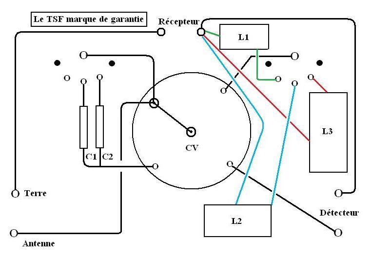

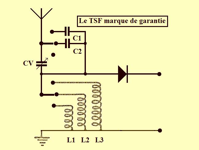

Sujet : Bouton à vis centrale Nouveau | De JC Négret Le 23-02-2009 à 16:06 sta |
JMB a lu le fil (voir son forum )
Voici le schéma relevé:
Pas très courant comme montage. Est-il plus efficace ?

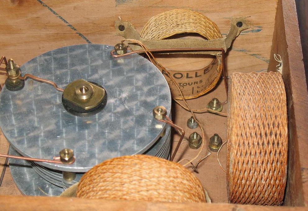

Sujet : Bouton à vis centrale Nouveau | De JC Négret Le 25-02-2009 à 11:12 sta |
Sujet : Bouton à vis centrale Nouveau | De JC Négret Le 25-02-2009 à 11:13 sta |
Les bobines sont de marque Rollex... Rien à voir avec un petit nerveux.
Sujet : Bouton à vis centrale Nouveau | De JC Négret Le 25-02-2009 à 11:16 sta |
Les deux capa sont de marque SSM:
Je pensais que c'était un constructeur des années 30, avec, me semble-t-il, André Serf à la direction.
Sujet : Bouton à vis centrale Nouveau | De JC Négret Le 25-02-2009 à 11:17 sta |

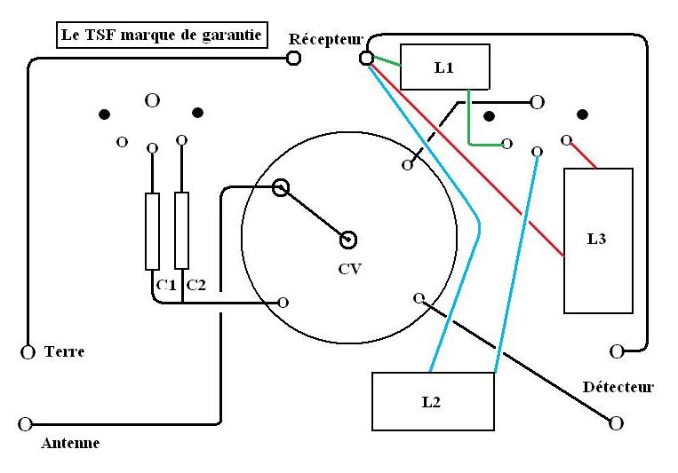

Pour finir le câblage en couleur !
Bonne journée.
Sujet : Bouton à vis centrale Nouveau | De Alain Bastier Le 25-02-2009 à 12:56 sta |
Excellente communication sur votre appareil.
Merci,
Alain.
Sujet : Bouton à vis centrale Nouveau | De JC Négret Le 05-03-2009 à 11:38 sta |
Boulette dans le plan de câblage: il manquait une liaison:
Désolé.
