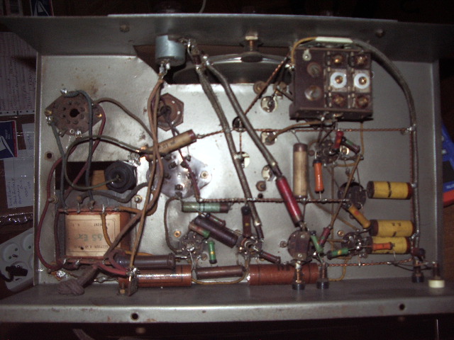

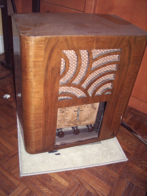

Pour vous donner une idée j'ai fait quelques photos que je poste, l'appareil en lui même, et une vue de "l'intérieur"...
Je vais tester le transfo sans les lampes pour commencer... Une surchauffe du transfo pourrait elle être dûe à des lampes trop vieilles? Je ne suis pas un expert de l'électronique mais je me demandais si les condensateurs vieillis ne pourraient pas aussi être la cause d'un problème de ce genre...

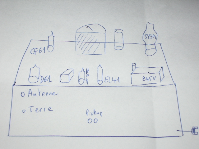

et un petit dessin pour l'emplacement des lampes... :)

|  | Bonsoir. Le vieillisement des lampes n'entraîne pas de surchauffe du transfo, au contraire les lampes pompant moins d'intensité sur la HT, le transfo débite moins, quant à ce que consomment les filaments, çà ne change rien. Par contre les vieux condensateurs (les gros de filtrage et ceux cylindriques (dits au papier; goudronés)) sont devenus fuyards et laissent passer la HT à la masse (partiellement ou carrément comme un court-circuit), et c'est certainement celà qui a fait fumer ton transfo. Si tu enlèves la 5Y3, il n'y a plus de HT et tu peux voir si ton transfo est calmé ou finit quand même à sentir le roussi et est bon pour "la déchetterie". Il y a des transfos costauds qui résistent au désagrément que tu as fait subir au tien. Fais l'essai, c'est facile, rapide et tu ne risques rien de plus.

votre poste est le résultat de l'assemblage d'une caisse vide d'un poste de 1935 avec un châssis de 1950.
Il me semble que ce châssis est une réalisation artisanale...

Bon j'ai testé le poste sans la lampe 5Y3... ça sent le roussi!! le transfo chauffe toujours (genre on ne peut pas le toucher tellement c'est chaud), même si cette fois ça n'a pas fumé... :)
bon je pense quand même que pour lui, c'est cuit... (c'est le cas de le dire!)...
des suggestions pour le remplacer éventuellement, ou le refaire? :s

Refaire le transfo pourquoi pas. Moi j'arrête pas d'en rebobiner mais bon, c'est long et il faut que le poste en vaille la pein. apparemment le chassis n'a rien a voir avec ce qui était à l'origine, donc en gros il vous reste la caisse. Soit vous retrouvez un chassis qui va bien, soit vous refaites celui la. les lampes s'allument elles ? Par ce que vous avez peut être un court-circuit soit sur le circuit filament valve ou celui des lampes ?
Sinon, il se peut que quelqu'un l'ait allumé avec les condos morts et le secondaire HT est cramé et partiellement court-circuité.
Quand il est allumé vous avez quoi comme tension en HT et en BT sur les différents bobinages ? le mieux pour mesurer est de mettre le multimètre avec des pinces croco sur la sortie filament valve, allumer lire la valeur et etindre tout de suite. faire pareil avec le circuit filement des lampes, et pareil avec chaque demi-secondaire HT. Normalement avec la valve enlevéen les demi secondaire HT sont en l'air puisqu'ils sont en général cablé directement du transfo sur le support de la valve. Donc, soit les secondaires internes sont en court-circuit (changement de transfo ou rebobinage), soit ca vient des secondaires BT filaments.

|  | Sans oublier les lampes de cadran dont les 2 cosses d'une douille ont tourné et sont en cour-circuit.
