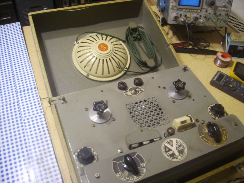

j'ai trouvé ce vieux magnétophone aux puces
quelqu'un connait?
montage amateur?

Bonjour fifi, ça ressemble à du montage artisanal mais fait pour l'industrie
par contre le haut parleur semble plus recent que le reste

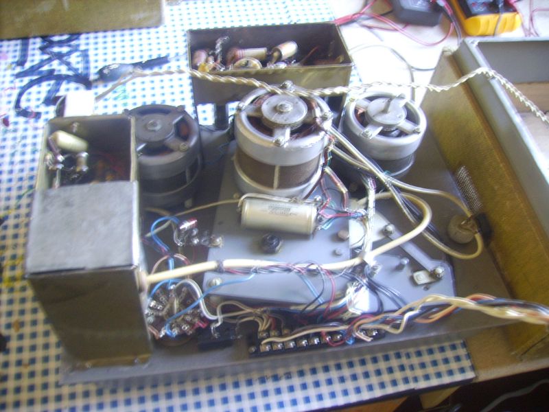

Il doit y avoir 3 moteurs (un PABST,pour le cabestan) et un a chaque bobine, j'ai fabriqué jadis un tel en gin les têtes étaient fournit par les ets..Gaillard! Souvenir d'une bel époque 1960 !

gagné Filoch!
3 bons gros moteurs!!
que faire aujourd'hui d'un tel engin? ....juste bon pour de la pièce détachée...

Les moteurs peuvent resservirent a plein de choses(Bobineuse,petit tourets a meuler etc.etc..)le moteur centrale est assez costaud 1/10 de CV ,certainement un 2 pôles déphasage par codo permanent 3000Tm . Pour le reste ,des lampes,transfo,de la pièces pour les bidouilles toujours intéressantes

Bien vu Filoch!
j'ai déja récupéré la pièce Maitresse de ma future bobineuse
un petit ampli à EL84, une alimentation, etc....
