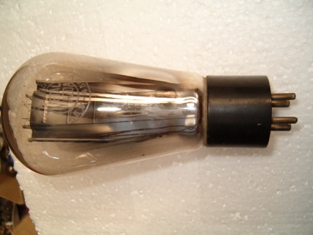

Bonjour les tubistes. Je joins une photo de ce beau tube de 15cm de haut, marqué EX650 METAL MAZDA 2.5V -450V . quelqu'un aurait il ses spécifications ? , équivalence ?, sur quel appareil etait il monté ?. Merçi d'avance a tous les radioforumeux sympas qui navigent sur ce site. Gege06

Ce serait l'équivalence de la triode 50, d'aprés le livre de JC Lacrouts, culot américain quatre broches mais le chauffage direct de la 50 est en 7,5 volts.
Ce qui m'intrigue c'est votre 2,5 V, êtes vous sûr de "EX650"?
Si oui, il faudrait la passer au lampemétre, mais en 2,5Volts, bien entendu.
Bien belle loupiote.
Amicalement.

Merci Jean Pierre, Le marquage est très net et elle est certainement neuve, dès que j'ai un moment je la teste , je vous en dirai plus ensuite.

J'ai chaussé mes vraies lunettes pour tester cette petite merveille et " c'est Jean Pierre qui a raison" , chauffage 7,5v !! c'est bien une 50 état neuf résultat des tests :
-40v -- 200V = 11mA
-40v --- 250V = 31mA
-40V ----300V = 57mA
résultats en plein sur la courbe et qui confirme le viel addage "pose ta question a celui qui sait "

Etes-vous sûr de ne pas confondre le 2 et le 7 (de 7,5 et 2,5 ?), hélas la photo n'est pas assez précise pour le dire.

Oui ce 2,5V m'intrigue, je ne pense pas que le livre de JC Lacrouts se soit trompé!
