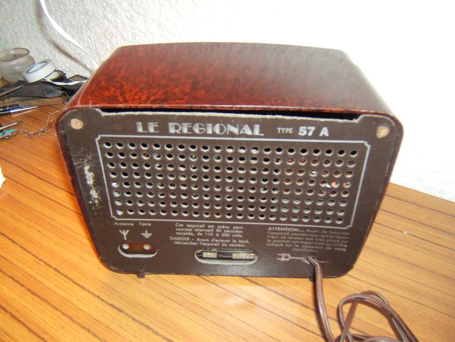

Un emploi du temps un peu chargé m'a empêché de vous présenter le petit dernier
Le Régional 57 A , un poste dit " de cuisine" qui visiblement a effectivement séjourné dans ce lieu !
Sujet : Le Régional Nouveau | De GHIBLI 1 Le 08-02-2009 à 22:49 sta |
Vu de dos, avec son carton

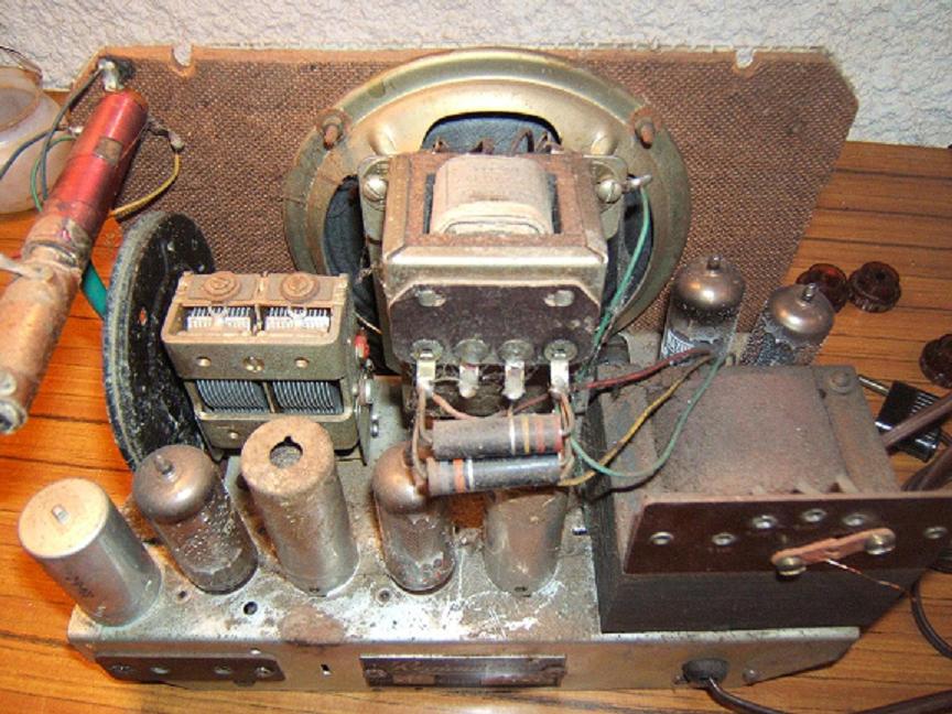

Sujet : Le Régional Nouveau | De GHIBLI 1 Le 08-02-2009 à 22:52 sta |
Le chassis avec EZ80, EL84, EBF80, ECH81....et toiles d' araignée.
J'aime assez le "fusible" du cavalier de transfo !

Sujet : Le Régional Nouveau | De GHIBLI 1 Le 08-02-2009 à 23:06 sta |
Je l'avais repéré et j'ai justifié son achat en disant qu'il irait bien....dans la cuisine !
Mais je me demande bien comment dégraisser le chassis !Le produit pour vitres ne suffit pas !![[:Hi:]](s12.gif)
Sujet : Le Régional Nouveau | De sepelliere44 Le 08-02-2009 à 23:14 sta |
De l'essence F en magasin de bricolage ..
Résultats garantis.
Christian
Sujet : Le Régional Nouveau | De C. Denis Le 08-02-2009 à 23:14 sta |
le produit pour vaisselle à la main, c'est impeccable surtout dans le cas présent !
Sujet : Le Régional Nouveau | De GHIBLI 1 Le 09-02-2009 à 00:00 sta |
J'ai déjà vu la mention de l'essence F, mais je n'ai pas l'intention de décabler le chassis !![[:??:]](s11.gif)
Sujet : Le Régional Nouveau | De totolagalène Le 09-02-2009 à 00:14 sta |
Il existe un produit dégraissant pour matériel électronique; on peut tremper le poste dedans. C'est courant mais il en faut quelques litres et ça peut faire cher!![[:Hi:]](s12.gif)
Sujet : Le Régional Nouveau | De totolagalène Le 09-02-2009 à 00:24 sta |
Je viens d'aller voir le mien.Il s'appelle "Spacanet 3026", fabriqué par la Sté SPCA, 9 voie de Seine 94290 Villeneuve le Roi. J'en avais un petit stock en bidons de 5L et l'utilise encore.![[:Hi:]](s12.gif)
Sujet : Le Régional Nouveau | De GHIBLI 1 Le 09-02-2009 à 11:04 sta |
Merci, je vais me renseigner sur le tarif !
Bonne journée![[:Hi:]](s12.gif)
Sujet : Le Régional Nouveau | De ppel84 Le 09-02-2009 à 12:41 sta |
Pas besoin de décabler pour nettoyer un chassis....
Juste un peu de patience des cotons tiges des petits chifons, des pinceau à poils dur de l'essence F du miror des mini brosses inter dentaire pour aller dans les trous des supports de lampe avec du produit contact, du 3 en 1 pour lubrifier les poulies et les axes et il est comme neuf, non mais...
Et puis un peu de patience que diable.
Si pas la patience le karcher ça doit bien le faire ![[:ouin:]](s10.gif) ![[:ouin:]](s10.gif) ![[:ouin:]](s10.gif)
Sujet : Le Régional Nouveau | De Yves Le 09-02-2009 à 19:14 cms |
Ou simplement du white spirit avec cotons tiges et p'tits pinceau et ensuite soufflage à l'air comprimé avec petit débit ! ! !
Yves
Sujet : Le Régional Nouveau | De GHIBLI 1 Le 09-02-2009 à 19:50 sta |
ppel84
Pour un poste "de cuisine" y'a aussi le lave-vaisselle !
Côté patience j'ai ce qu'il faut ( sauf pour les maquettes: déjà dit ), mais j'aime aussi être efficace !
Cette crasse grasse a résisté à mes premiers essais !
Je peine déjà pour simplement faire redémarrer ces postes, je ne voudrais pas en plus y ajouter des court-circuits.
Bon, merci à tous, je vais essayer vos recettes.![[:Hi:]](s12.gif)
