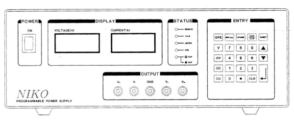

Camarades forumeurs, bonjour!
Soit une alimentation programmable munie d'une interface RS232.
Est-ce que quelqu'un détient un programme qui irait bien pour la commander avec un ordi ou sait comment il faut faire et avec quel langage de programmation intuitif ?
Merci ! ![[:Hi:]](s12.gif)

Un minimum de doc s'impose.
Format du "flux" RS232 (Vitesse, Nb de bits par mot, Nb de "stop" bits, parité).
Puis, la description du protocole.
Yves.

A la demande générale, la notice de l'alim est dispo ici en pdf : notice PPS403R
Elle fait 10,5Mo...
Ce genre d'engin est utilisable à la main, mais c'est très ch..nt...
Et puis, j'aimerais bien avoir un programme sympa pour le commander avec un ordi !
Merci de me donner un coup de main ! ![[:Hi:]](s12.gif)

Tu as presque tout (je n'ai pas trouvé comment on adresse une alim, peut être faut il le manuel KOIB pour le savoir).
Maintenant, il te faut définir ce que tu souhaites voir sur ton écran de PC.
Yves.

J'ai regardé le manuel et les instructions.
Aux pages 5 et suivantes se trouve la configuration du port rs232 y compris l'adresse KOIB et aux pages 16 et suivantes se trouvent les instructions de commande à distance en ligne de commande. Probablement qu'un simple logiciel de communication comme hyperterminal (qui est installé par défaut sur windows) devrait convenir.
A tester en tous cas, sinon creuser du côté KOIB. Pour faire un programme il faut gérer l'envoi de textes equivalents (comme si on imprime via le port RS232) et la réception des réponses sur écran. Ce genre d'exercice était courant vers 1978 lorsque l'informatique personnelle sur bus S100 utilisait les ports rs232 aussi bien pour l'affichage que pour imprimer. Vingt dieux que c'est loin tout cela.

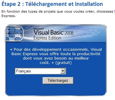

En grattant la toile, j'ai trouvé des pages intéressantes : RS232C et contemporaines de cette alim... Par contre, je n'ai pas VB... De toute façon, je vais devoir commencer par chatouiller l'engin avec hyperterminal, pour voir... ![[:Hi:]](s12.gif)
Sujet : alimentation programmable Nouveau | De Jacques (webmestre) Le 31-01-2009 à 09:23 sta |
VB n'existe plus postérieurement à VB6. C'est devenu Visual Studio qui est en téléchargement gratuit pour les versions express.
Je m'étais fait à une époque un prog du même genre pour paramétrer mon récepteur satellite Radix 7300 mais en VB3.
Sujet : alimentation programmable Nouveau | De jackoe Le 31-01-2009 à 10:34 sta |
VB existe toujours, Jacques... ![[:??:]](s11.gif)
