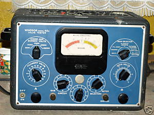

Ce lampemètre TAYLOR WINDSOR 45 B, mis sur Ebay n'a pas été vendu.
En dehors du fait qu'il a pu être retiré de la vente, ou vendu par un autre circuit, y-a-t-il une raison technique qui explique qu'il ne soit pas "parti", comme tous les lampemètres affichés sur ce site?

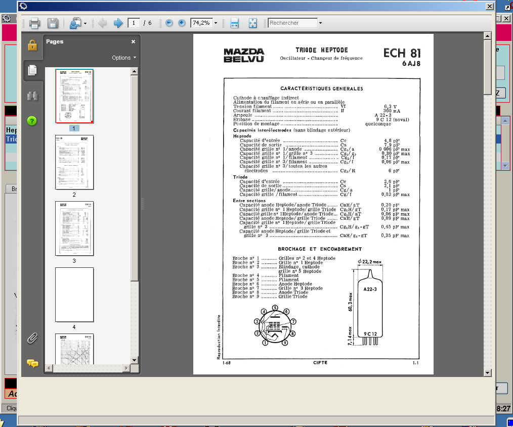

Image 1 : présente la fenêtre principale pour les consultations

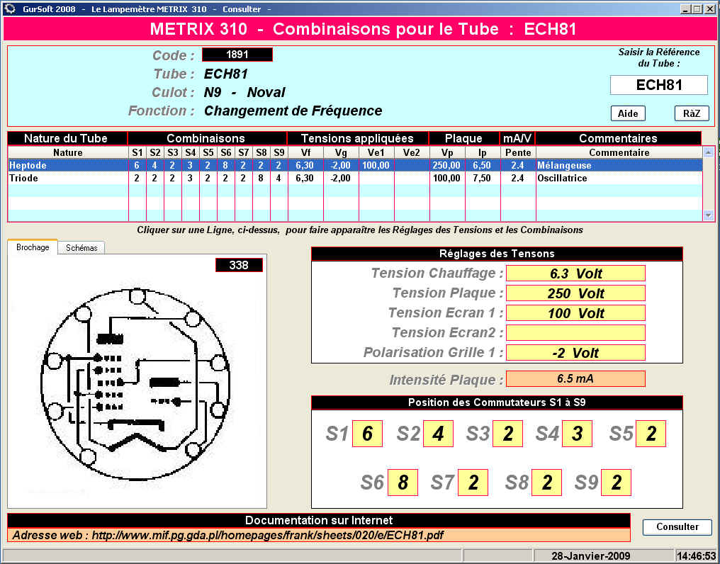

Image 2 : présente la fenêtre principale pour le Tube ECH81
Avec le brochage
Image 3 : donne les réglages pour la partie Heptode

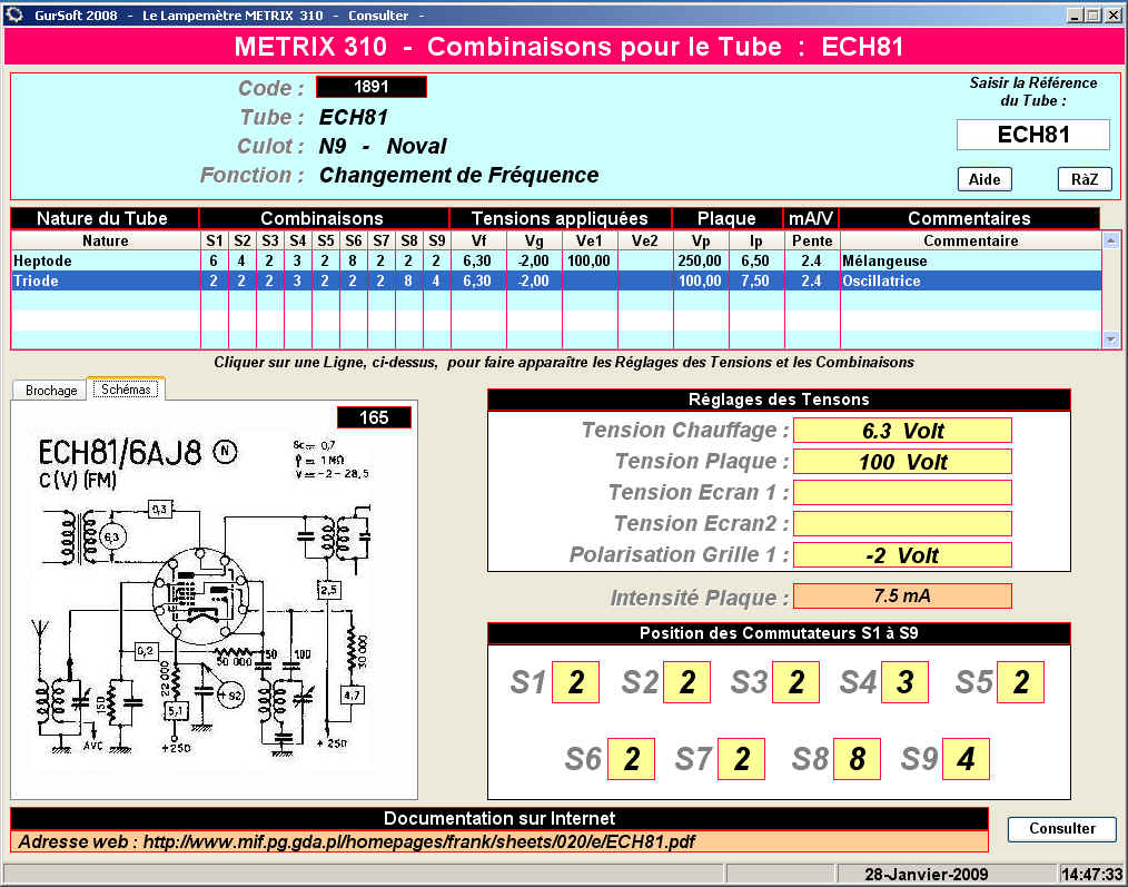

Image 4 : donne les réglages pour la partie Triode
Avec un schéma d’application pour changement de fréquence

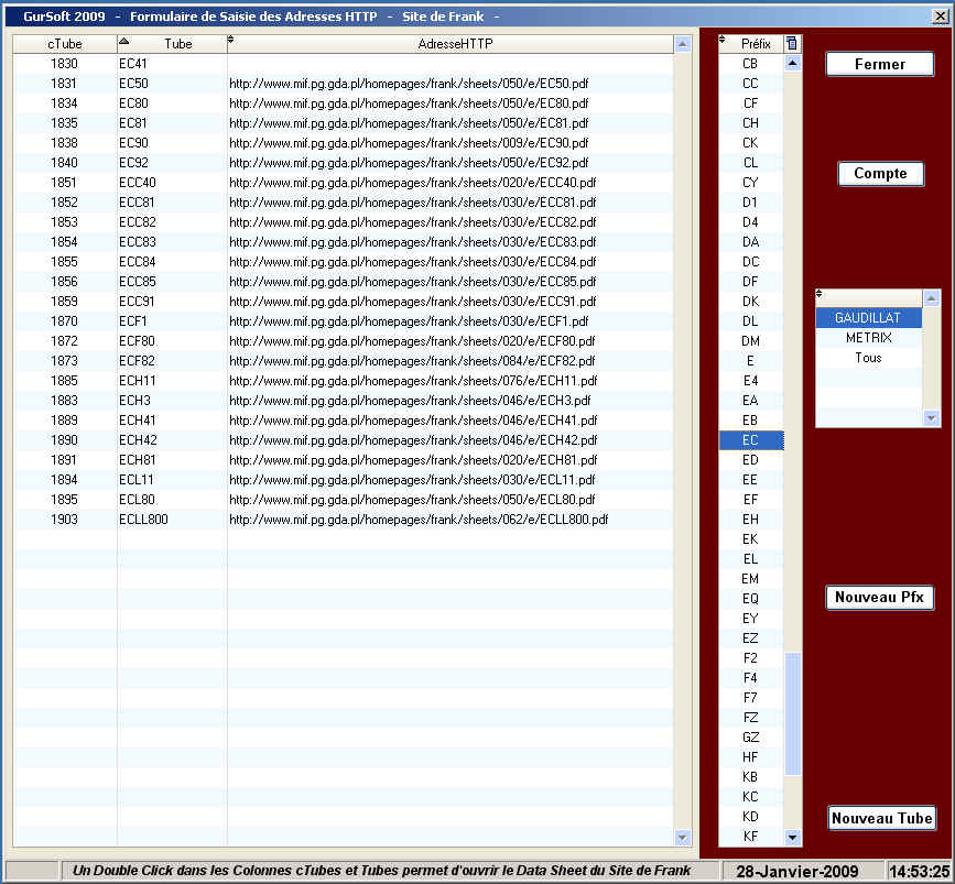

Image 5 : si l'on dispose d'une liaison ADSL
et lorsque l'on clique sur le bouton " Consulter "
un lien est directement ouvert sur le site de Frank
pour le Tube sélectionné.
( Bonjour pour la saisie de chaque adresse HTTP .............. )

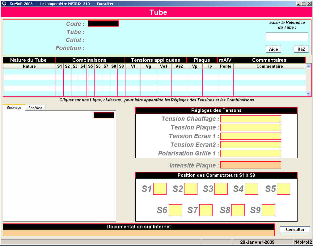

Image 6 : Formulaire de Saisie des Adresses HTTP du Site de Frank
