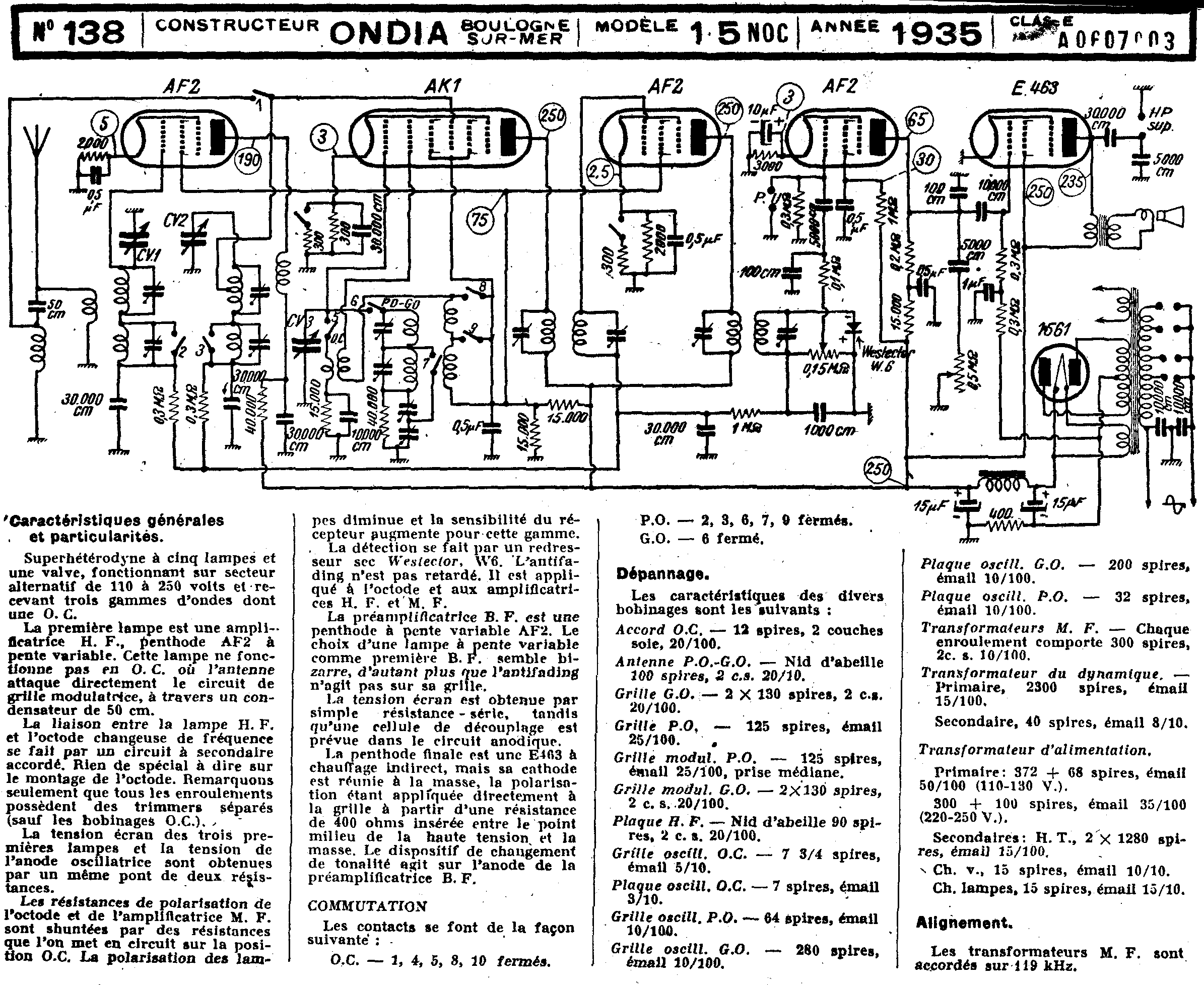

BONJOUR
JE CHERCHE LE CHEMA DE ONDIA 115
MERCIE POUR VOTRE AIDE
CORDIALEMENT GUNTHER
Sujet : ONDIA 115 Nouveau | De Pierre Lebel Le 28-01-2009 à 15:42 sta |
J'espère que ça passe.
Pierre Lebel
Sujet : ONDIA 115 Nouveau | De JC Négret Le 28-01-2009 à 15:52 sta |
Bonjour, j'ai le schéma du 115 noc avec les tubes:
AF2 AK1 AF2 AF2 ( + westector ) E463 1561
Est-ce le même ?
Sujet : ONDIA 115 Nouveau | De JC Négret Le 28-01-2009 à 15:54 sta |
Le temps que je le retrouve, Pierre a été plus rapide.
Sujet : ONDIA 115 Nouveau | De GUNT335 Le 28-01-2009 à 18:58 sta |
MERCI POUR LE CHEMA
