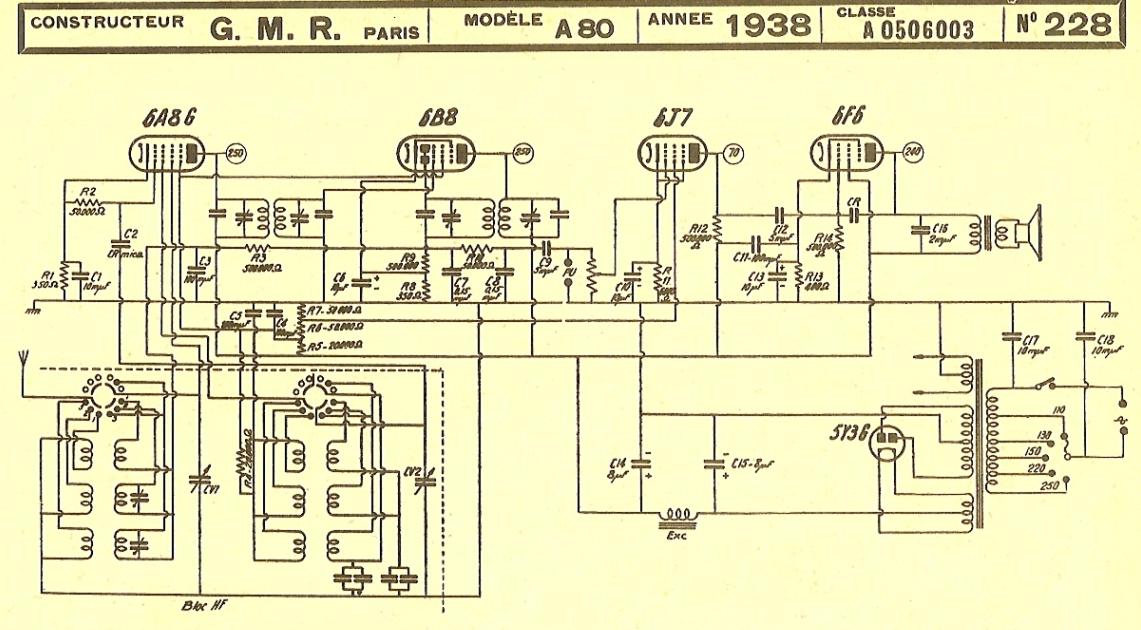

Sujet : Cherche schéma tsf GMR modèle A80 Nouveau | De philou074 Le 26-01-2009 à 17:33 sta |
J'ai récupéré le poste de mes Gd parents, un GMR modèle A80 en assez bon état a part le tissu. J'ai bon espoir de lui redonner vie, mais je n'ai pas le schéma.

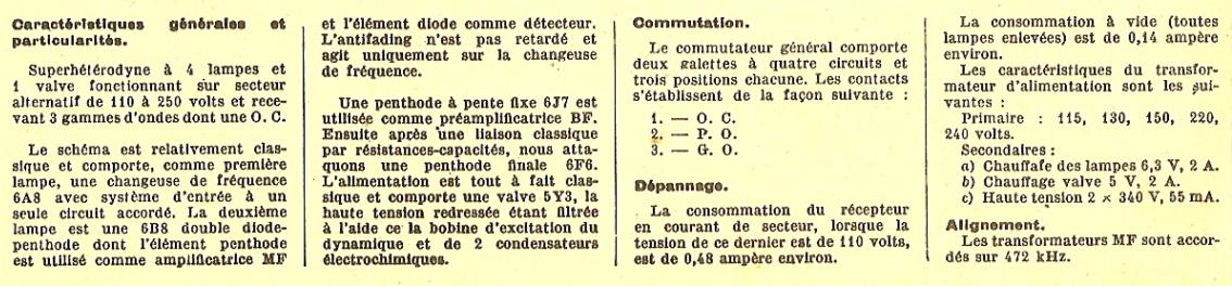

Sujet : Cherche schéma tsf GMR modèle A80 Nouveau | De JC Négret Le 26-01-2009 à 19:05 sta |
Sujet : Cherche schéma tsf GMR modèle A80 Nouveau | De JC Négret Le 26-01-2009 à 19:06 sta |
Le texte:
JC
Sujet : Cherche schéma tsf GMR modèle A80 Nouveau | De philou074 Le 27-01-2009 à 09:47 sta |
Merci à JC Negret pour le schema. Le plus délicat reste à faire !
