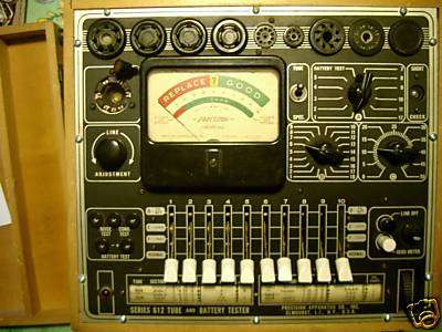

Sujet : Encore lampemètre Nouveau | De totolagalène Le 26-01-2009 à 00:52 sta |
Bonsoir. Sur cet autre lampemètre, est-il possible de faire une bidouille qui ne soit pas une usine à gaz, pour contrôler les tubes de la série "transcontinental" qui ne figurent sûrement pas dans la rollchart puisqu'il n'y a pas le support? Le problème n'est pas d'ajouter le support (il y a un bouchon en haut à droite prévu pour celà). Mais quid du câblage et plus; des combinaisons à effectuer? Merci de l'avis des spécialistes en lampemètres. ![[:Hi:]](s12.gif)
