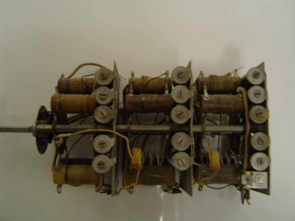

bonjour,quelqu'un peut il me renseigner sur ce bloc, schéma, branchements,il n'a pas de marques. merci

|  | J'ai reçu de Jack une meilleure photo que voici, pour l'édification du forum...
Sujet : Tesla et diode. Nouveau | De Pierre Le 23-01-2009 à 21:05 cms |
Bloc conçu pour qu'elle moyenne fréquence !!! hic !!!

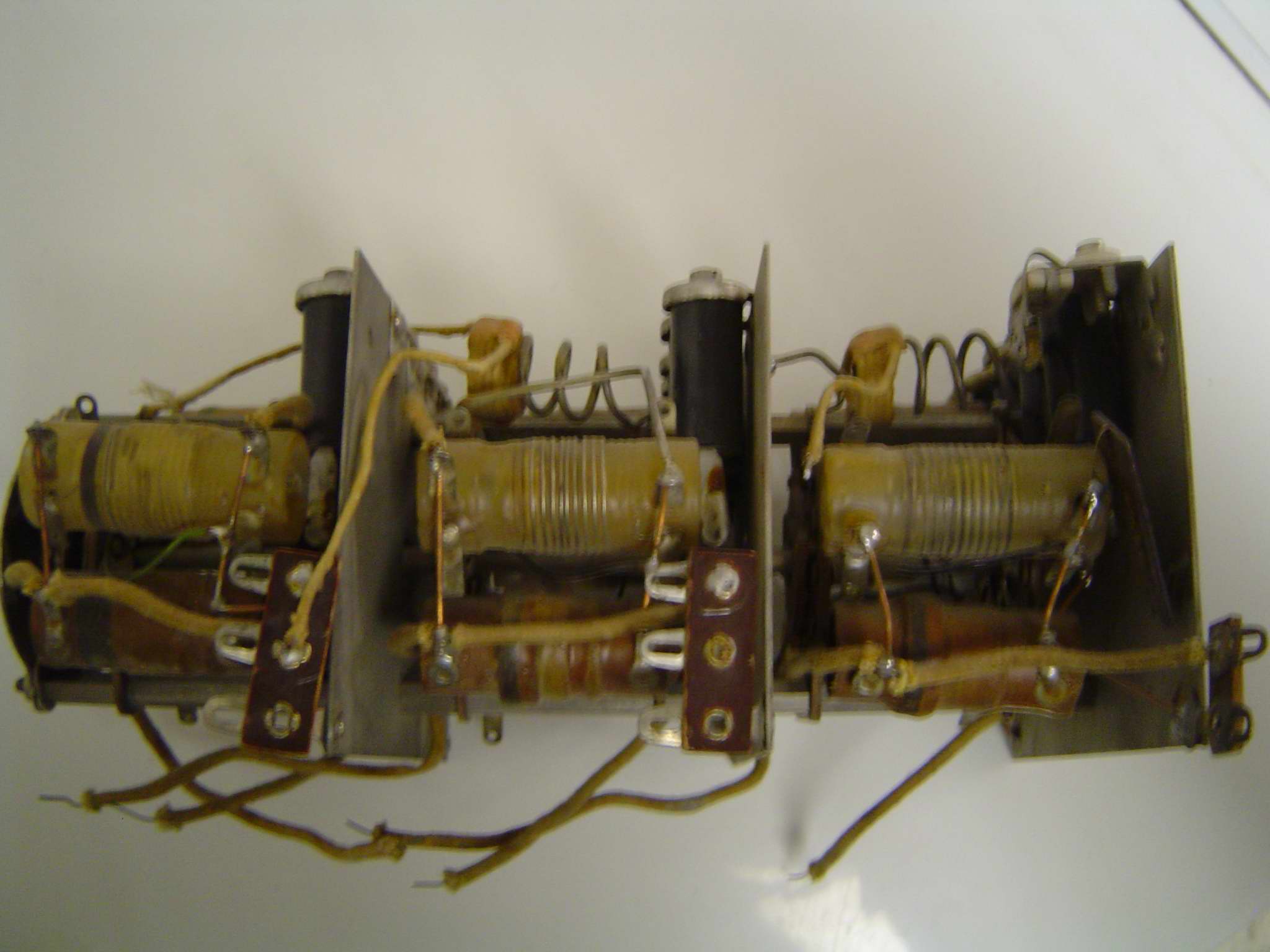

Quelques autres photos du dessous et cotés seraient les bienvenues !!
Sujet : Bloc Nouveau | De Pierrot du 82 Le 24-01-2009 à 21:36 cms |
|  | Voici une autre photo du bloc envoyée par Jack...

Voici les dernières photos du bloc...
Sujet : Bloc Nouveau | De Pierrot du 82 Le 26-01-2009 à 14:28 cms |
|  | Suite et fin...
Sujet : Bloc Nouveau | De Pierre Le 26-01-2009 à 19:12 cms |
On ne connais toujour pas la valeur de la moyenne fréquence de ce bloc ??!!

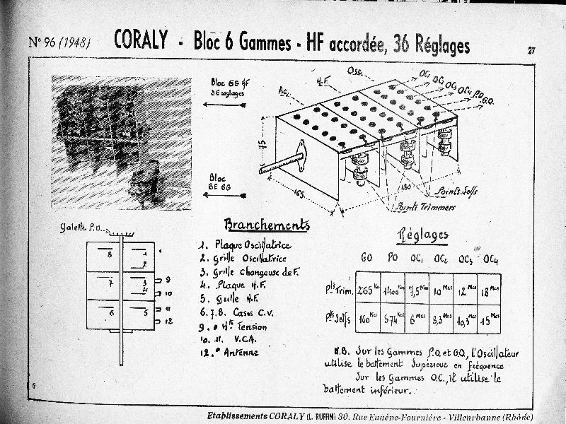

Bonsoir. Je pense avoir trouvé le schéma du bloc demandé par Jack. Je me suis donc empressé de le transmettre sur le forum mais au bout d'un moment est apparu "dossier trop volumineux", je regarde "propriété" de ce fichier (une vulgaire page de bouquin): 2,36Mo! Pour 150Ko maxi possible, pas étonnant. Je ne comprends pas pourquoi ce petit document pèse si lourd. Que faire? Si quelqu'un veut m'expliquer, il faudra qu'il ne soit pas avare du moindre détail car je ne suis pas fort du tout sur PC.![[:??:]](s11.gif)  ![[:Hi:]](s12.gif)

|  | Tu paux les envoyer par mail, mais ça va faire des mails de 3,2MO la pièce...
