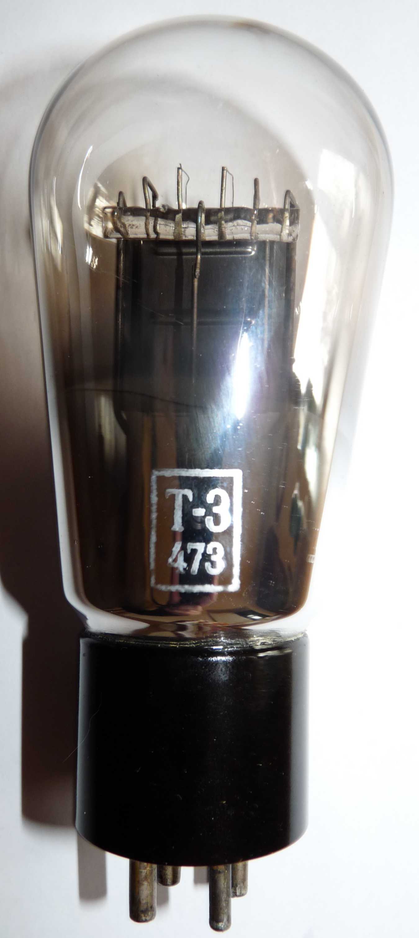

Sujet : Tube ancien Nouveau | De Michel Le 02-02-2009 à 12:10 sta |
Voici la photo du tube dont je recherche l'origine.
Merci de votre aide
A bientôt

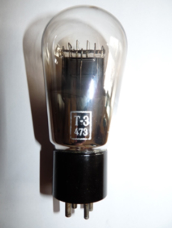

Sujet : Tube ancien Nouveau | De f1ftp Le 02-02-2009 à 18:19 sta |
En plus grand

De toute évidence, trois structures de support d'électrodes: très certainement une triode.
Ne possède que quatre broches, autant que les photos soient lisibles sans les ombrages, donc triode à chauffage direct.
Broches très courtes: américaines.
Pourtant rien trouvé dans cette référence en ayant soumis ces différents critères en anglais... Peut-être un marquage industriel comme nous nous avions nos PTT-xxx-yyy....

Le marquage dans ce carré n'a rien a voir avec la ref du tube.... il me semble.
Sans avoir le tube en main ce n'est pas facile, mais cela pourrait être une 45 dans une de ses premières versions: UX245 par exemple.

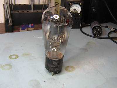

Voici une UX-245 RCA

Et le tube de Michel en plus grand:
Sujet : Tube ancien Nouveau | De René Le 06-02-2009 à 23:49 sta |

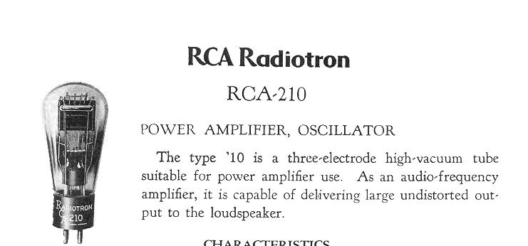

Cela pourrait aussi être une 210...
La tension chauffage, si le filament est bon, permet d'identifier: 7,5V pour la 210 et 2,5V pour la 245.

Merci à René d'avoir publié la photo que je lui ai fait passer. L' UX 245 RCA dont il publie la photo ressemble fort au tube que je possède ( hauteur du culot, hauteur de l'ampoule ).
Malheureusement, pas plus de marquage sur le culot que sur la tête, et le filament est coupé.
