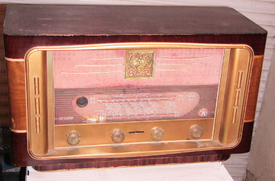

Sujet : Poste Ariane Nouveau | De sepelliere44 Le 07-01-2009 à 22:58 sta |
Peut-on m'aider à identifier ce poste Ariane ?

Sujet : Poste Ariane Nouveau | De sepelliere44 Le 08-01-2009 à 20:42 sta |
Bonsoir Alain
Ce poste Ariane ne figurais pas au grand livre, je l'ai déposé ce matin
mais je ne sais toujours pas la référence !!! et encore moins la possibilité d'avoir son schéma ...

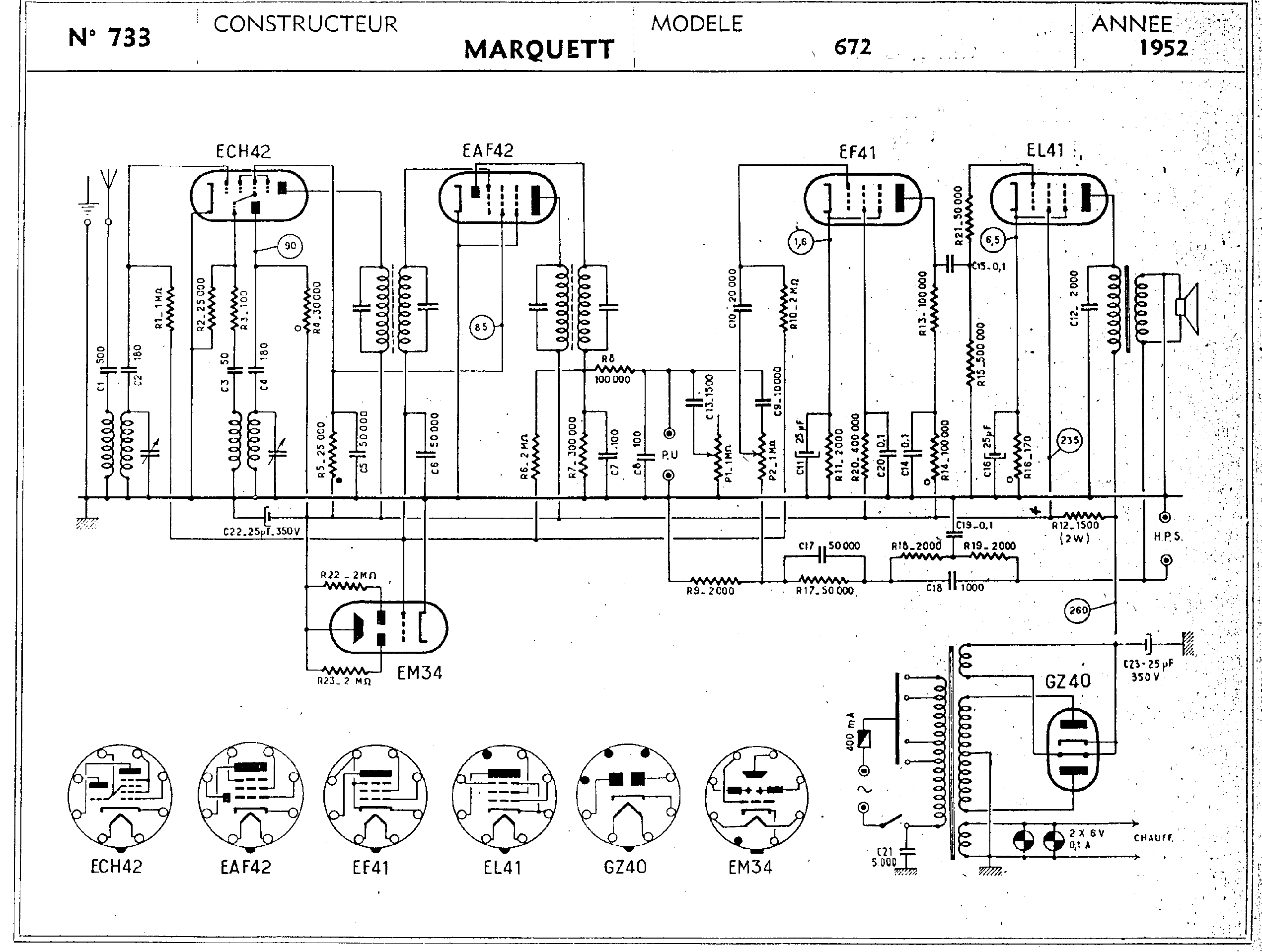

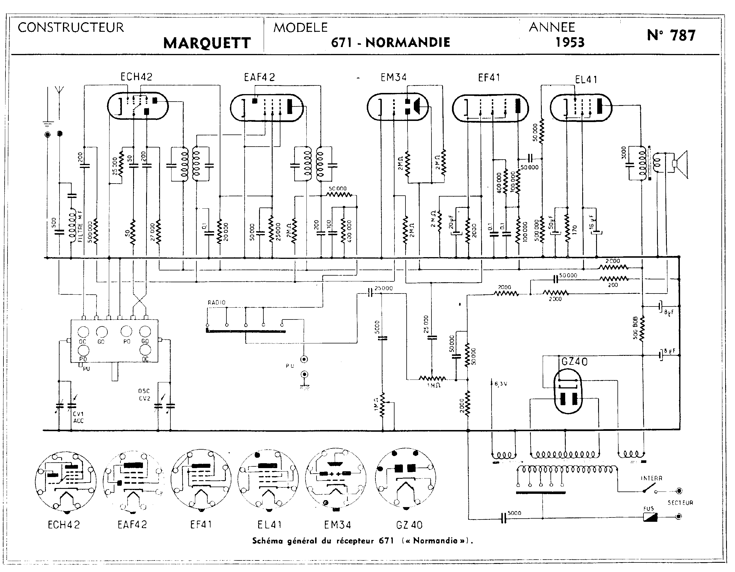

Sujet : Poste Ariane Nouveau | De Bernard tsf Allier Le 08-01-2009 à 22:46 sta |
Bonsoir.
La liste des tubes équipant ce chassis aiderait fortement à trouver un schéma approchant.![[:??:]](s11.gif)
Sujet : Poste Ariane Nouveau | De sepelliere44 Le 09-01-2009 à 12:41 sta |
Liste des tubes :
Série Rimlock classique : ECH42, EAF42, EF41, EL41, GZ40, EM34
Christian
Sujet : Poste Ariane Nouveau | De Bernard tsf Allier Le 09-01-2009 à 18:51 sta |
Bonsoir.
Voici 2 schémas utilisant ce jeu de tubes.
Cdt
Sujet : Poste Ariane Nouveau | De sepelliere44 Le 09-01-2009 à 18:58 sta |
Bonsoir bernard
je te remerçie pour les 2 schémas.
Je vais dès demain vérifier tout çà.
Bonne soirée.
Christian
