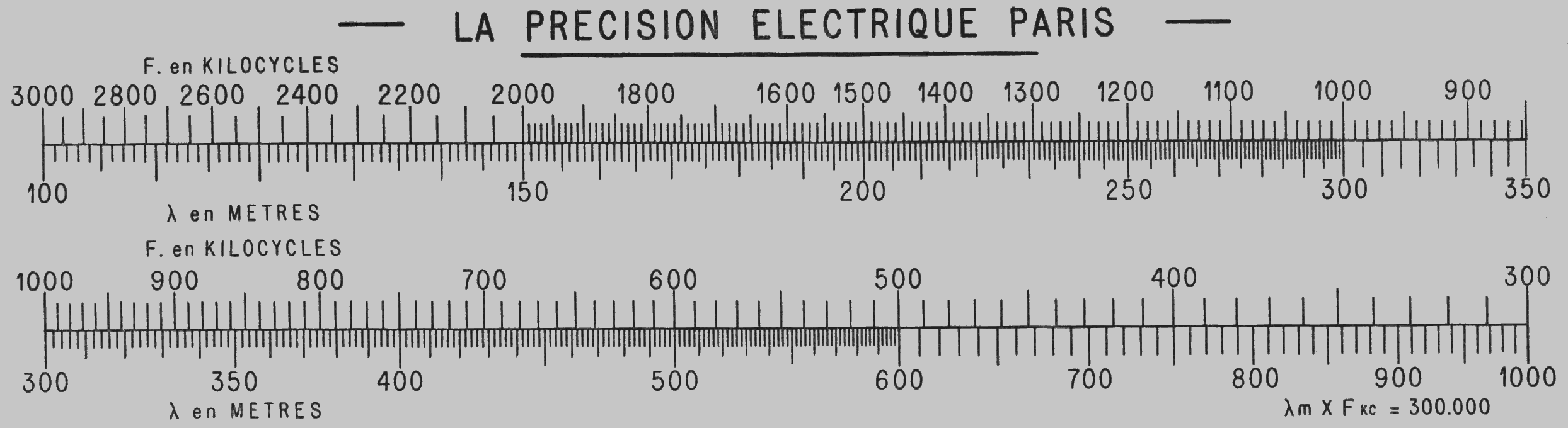

Sujet : Ondes Nouveau | De Phil Le 05-01-2009 à 12:43 sta |
Ici il y a tout pour comprendre et c'est très bien fait...
