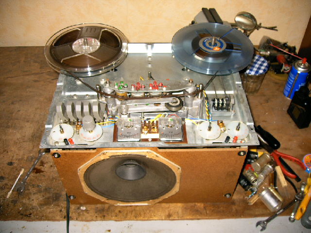

il y a peu de temps,j'ai retrouvé ce magnétophone Revox dans le fin fond de mon grenier.Je l'avais trouvé à la déchetterie il y a une bonne dizaine d'année et remisé au grenier faute d'utilité.Il lui manque juste son couvercle.Ayant besoin de faire du rangement j'ai du virer pas mal de trucs entassés dans le fameux grenier,j'ai été à deux doigt de le renvoyer à ses origines.Mais j'ai eu pitié et je l'ai gardé.
Pendant les vacances je l'ai ouvert afin de le nettoyer et de le remettre en service pour l'amusement.J'ai donc nettoyé l'engin puis je l'ai remis sous tension en surveillant les chimiques.Heureusement rien n'a fumé.Pour autant,tout n'est pas rose...J'ai démonté le moteur du cabestan pour graisser les paliers,les moteurs fonctionnent sans bruit,mais la vitesse est un chouilla trop lente.Et surtout,les vu-mètres partent dans le rouge dès que les lampes sont chaudes et je n'ai pratiquement pas de volume.Le potar à fond ne donne que peu de puissance,le tout accompagné d'un bourdonnement,et,parfois de crachements.
Je soupçonne bien sur quelques chimiques secs,mais lesquels?
De plus,il y a une tripotée de "moutardes"sont-ils à remplacer?Bref,y a t-il un spécialiste du modèle qui aurait un schéma accompagné des tensions à trouver?

Bonsoir Rémi35, les "moutardes" sont des condensateurs très solides, mais bon, on est jamais a l'abri d'un malade ! ! ! Je n'ai malheureusement pas de documents sur ce modèle, mais je suis sûr que sur ce forum quelqu'un à surement cela ! ! ! Avez-vous controlé les capas de liaison avec la masse???

J'oublie, controler aussi les capas au niveau de l'alimentation.....Au fait, avez-vous fait une recherche sur le net, car il y pas mal de sites qui parlent de cette fameuse marque ! ! !

Merci à vous pour les docs,j'avais bien trouvé le premier schéma,mais pas le manuel de service.Je pense que les capas des moteurs sont fuyardes,enfin je l'espère,cela expliquerait la vitesse un peu juste.Ces capas sont des gros condos tubulaires de 3µf vissés sur le chassis,je ne sais pas ou je vais pouvoir trouver ces bébêtes...

Sur eBay Allemagne,ceux des A et B 77 devraient aller il y a deux 4,3 et un 3,5 µF.
aller à" Bandmaschinen Revox" il y en a presque toujours.
