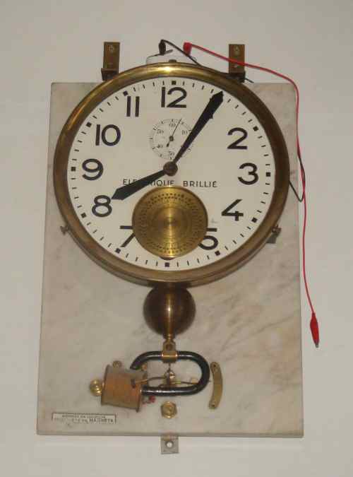

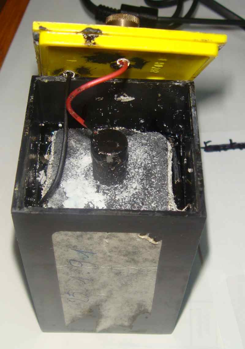

Je suis en train de restaurer une horloge mère Brillié, elle fonctionne maintenant avec une pile R20, je voudrais mettre cette pile dans le boitier d'origine de cette horloge, il est en plastique, et la vielle pile est scellée avec du goudron.
Comment puis-je vidée ce boitier sans l'abimer ?

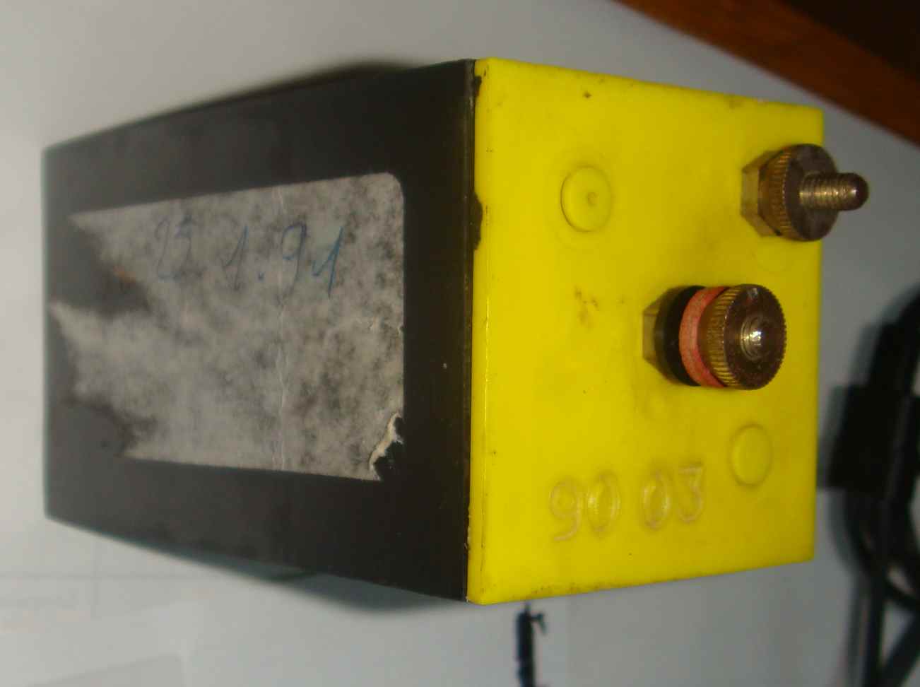

Voici les photos de l'horloge et de la pile

"Comment puis-je vidée ce boitier sans l'abimer ?"
Peut-être au décapeur thermique (pistolet à air chaud) ?
Ou si c'est fragile, en chauffant au bain-marie ?
Sujet : Batterie Brillie Nouveau | De totolagalène Le 01-01-2009 à 16:03 sta |
Bonjour. Je viens d'avoir un problème de ce genre. Vider le contenu du boîtier avec une perceuse en faisant de multiples "trous" (comme des puits de forage) dans ce contenu. On commence avec un forêt de 4mm environ, puis quand on a fait autant de "forages" que possible, on repasse dans les "puits" avec un foret de 7ou 8 et on termine avec un de 10 ou 12.Il faut tourner lentement pour mieux maîtriser ce que l'on fait et ne pas abimer le boîtier. ![[:Hi:]](s12.gif)
Sujet : Batterie Brillie Nouveau | De Le noir Le 01-01-2009 à 16:23 sta |
Faite chauffer au bain marie, l'intérieur est coulé dans du goudron, il va se ramollir et vous grattez avec un petit outil
Sujet : Batterie Brillie Nouveau | De Yves Delbray Le 01-01-2009 à 16:32 sta |
Décapeur thermique, impossible le boitier est en plastique, le bain-marie j'ai essayé, au bout de dix minutes le goudron ne se ramolli pas.
Je vais essayer la perceuse
